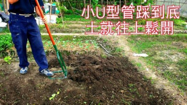

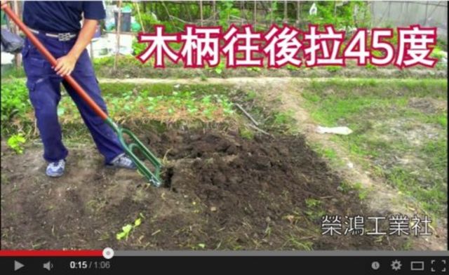

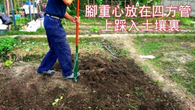

兩段式省力鬆土器:
https://www.youtube.com/watch?v=8UfSwaaLc_s
露天賣一支 1280元:
http://goods.ruten.com.tw/item/show?21407318130112
先抬高腳採下去, 再將木柄往後壓45度, 再將木柄推回垂直處, 再抬高腳踩一下後U型管, 土才鬆開.
這要做多少? 花多少力氣啊!
這麼簡單的設計, 老祖宗不肯做出來使用, 一定有它的缺點.

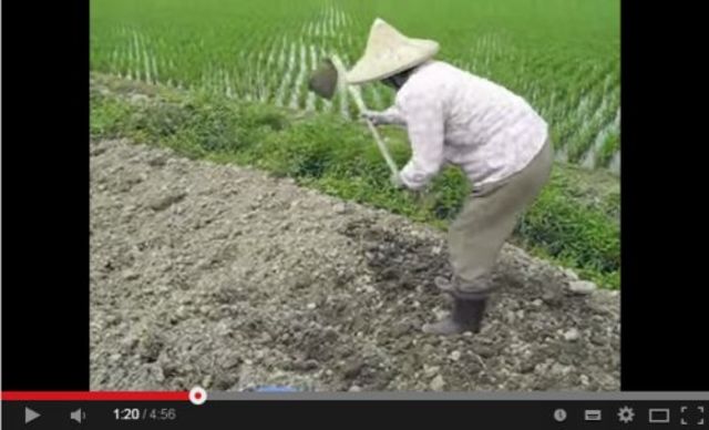

看看這位快 80歲的老阿嬤, 只用一把鋤頭, 利用地心引力 (這是關鍵) 鋤下去,
順著手勢將鋤頭拉回來, 將鋤頭反過來敲碎土塊, 倚著鋤頭木柄, 撿起草根.
雖然腰已經不直了, 鬆土做畦, 多麼純熟!
https://www.youtube.com/watch?v=Ks5Aj36R-0s
