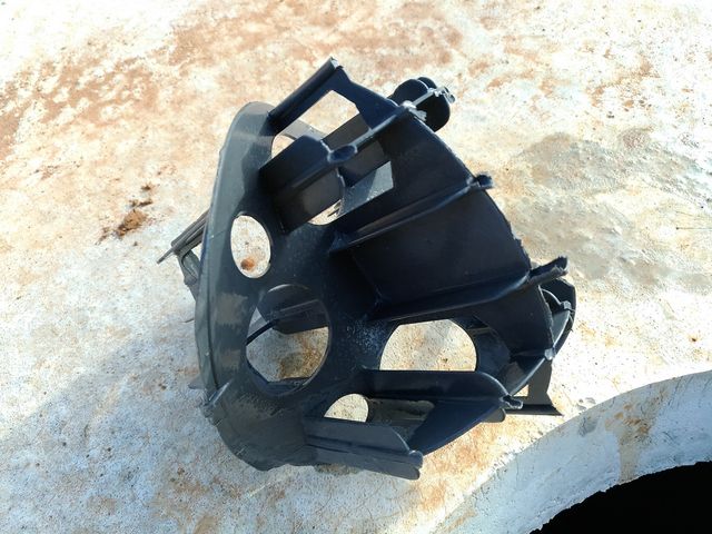

另外我的RC化糞池某一槽內部有看到以下塑膠製的東西
請問有人知道這是作什麼用的嗎?
