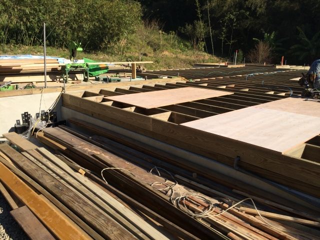

 樓主| 發表於 2014-1-23 18:15:16 | 顯示全部樓層
01/23 D061
地板格柵完成,開始封上夾板。

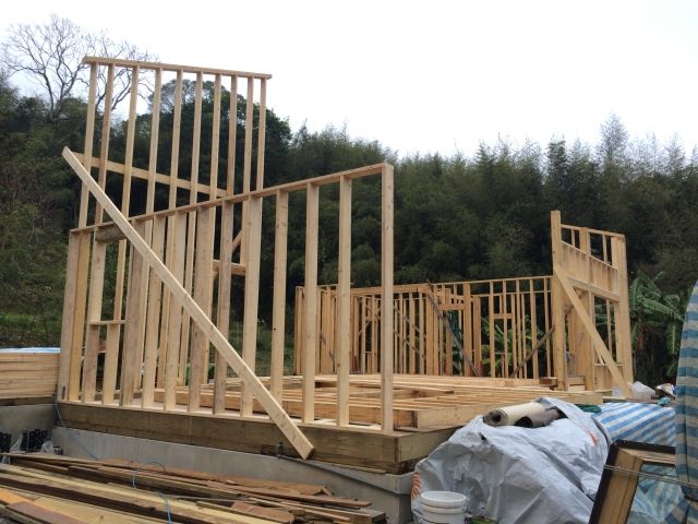

 樓主| 發表於 2014-1-24 20:24:05 | 顯示全部樓層
01/24 D062
一樓牆板結構組立。

 樓主| 發表於 2014-1-28 13:41:58 | 顯示全部樓層
01/25 D063
繼續一樓牆板結構組立。
工班今年做到01/25,
然後要去苗栗趕一個小案子兩天,接下來就是過年。
大概初九之後才會再開工。

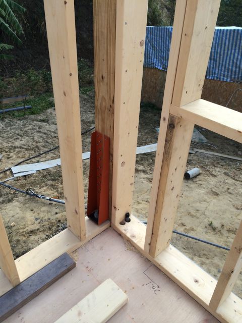

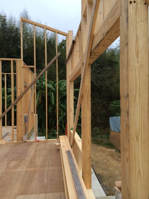

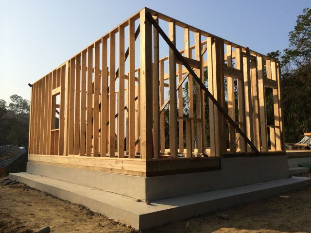

 樓主| 發表於 2014-2-16 18:22:37 | 顯示全部樓層
02/16 D085
繼續一樓牆板結構組立。
原本初八就要開工,
但是連日陰雨,今天終於放晴了。
參與人數 1威望 +5 收起 理由
sjju + 5 太棒了!

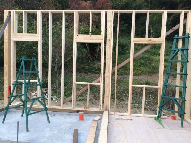

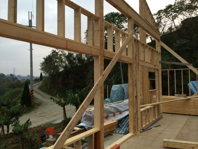

 樓主| 發表於 2014-2-17 19:33:40 | 顯示全部樓層
02/17 D086
繼續一樓牆板結構組立。
牆面比原先預期的更高,其實是希望能再矮一些。
昨天發現預埋的化糞池,因為當初未確實灌滿水,
連續一個多星期的陰雨,飽含水份的泥土將化糞池壓壞了。
這部份營造會負責重新安裝。

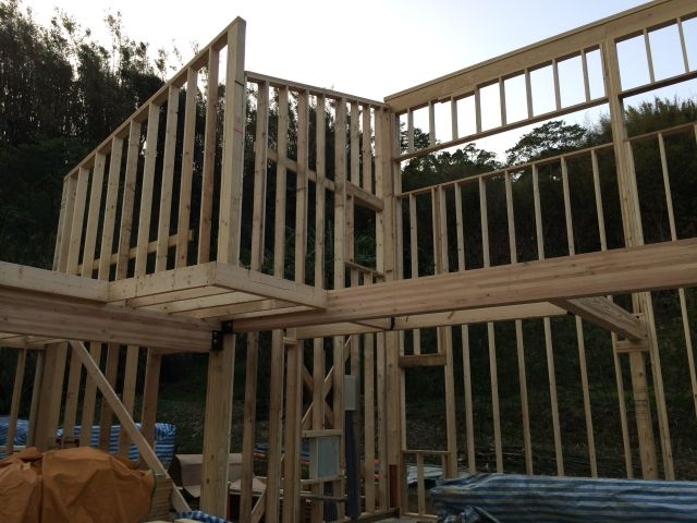

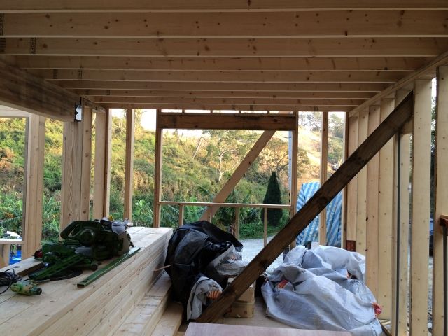

 樓主| 發表於 2014-2-21 19:20:48 | 顯示全部樓層
02/20-21 D089-90
二樓大樑與托樑設置。

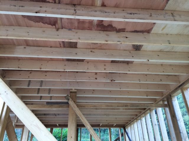

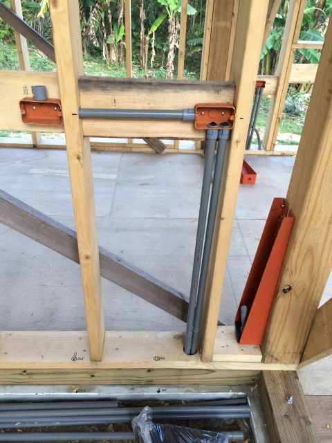

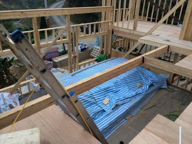

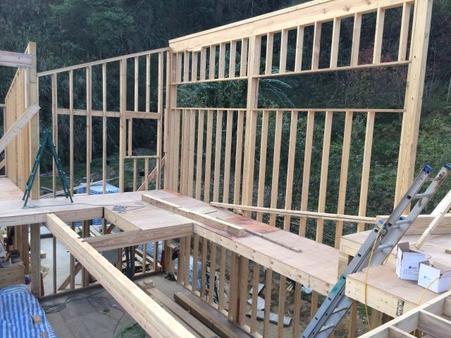

 樓主| 發表於 2014-2-23 19:17:02 | 顯示全部樓層
02/22─23 D091-92
二樓托樑設置,二樓地板封板。
上個星期連續一個星期的陰雨,
夾板有些地方已經受潮,
雖是防水夾板,廠商也說沒有問題,
希望如是才好。
喜歡這種整齊的配管,
不過水電的報價當然就不會低。
未來廚房的模樣,
當初特意設計一個比較低的樓板高度。

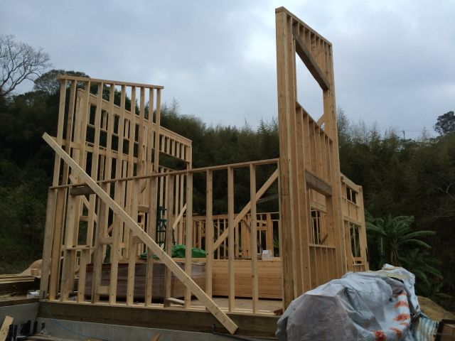

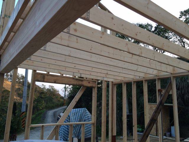

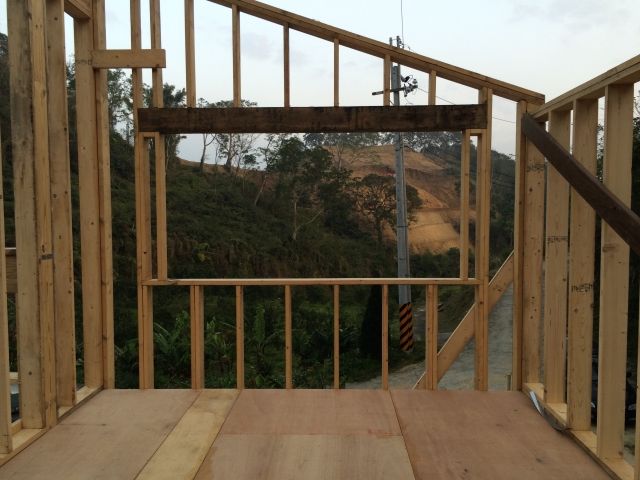

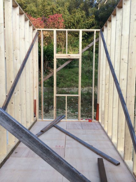

 樓主| 發表於 2014-2-25 20:21:18 | 顯示全部樓層
02/24─25 D093-94
二樓牆板結構組立。
終於站到二樓了。
