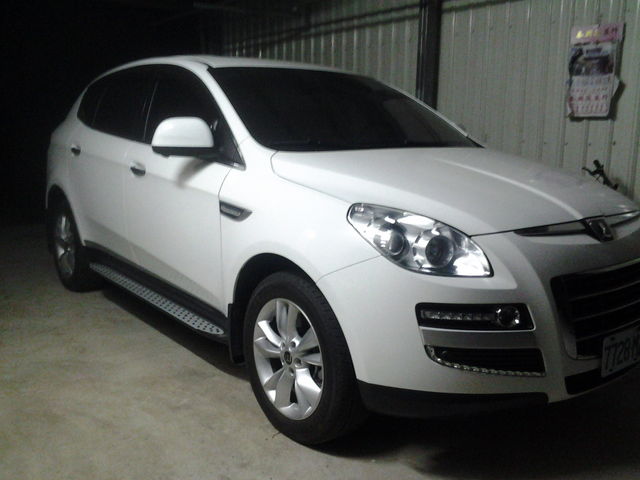

如果中耕機能塞進這車偶就載去請大大診治 所以農機行才會有一條出診運送費1300(才5分鐘車程)
