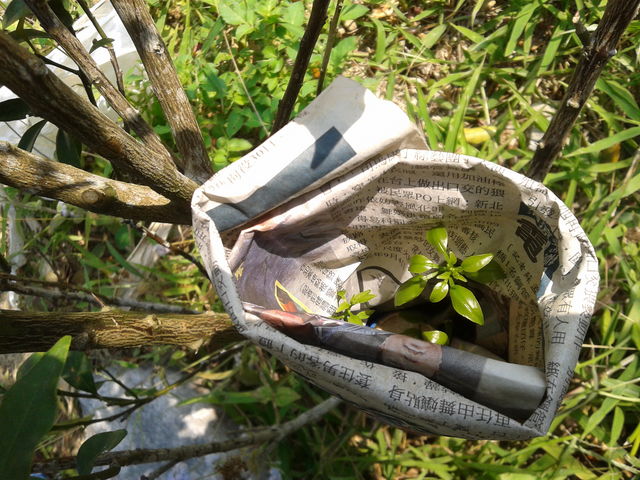

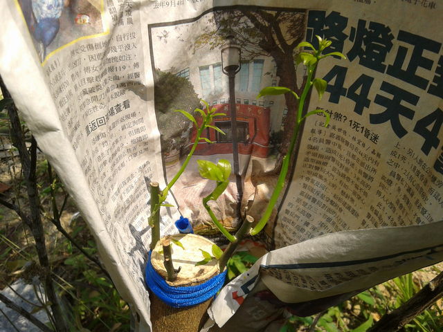

嫁接原則上不受季節影響,因嫁接方式有很多,如高頂接、腹接、靠接、芽接、根接...等,其間又有很多小類別,要看枮木大小而定,除根接外我大都試過,原則上雨天工作不便不施行,芽接較適合在秋季皮質層較容易剝離時施行(但也不是絕對,因只要皮質層較容易剝離就可),民問比較喜歡於大寒至立春間施行高頂接,因當時水氣開始上升,植物準備長新芽。
嫁接除考慮枮木外尚須考慮穗木,兩者的親合性要考慮,穗木最好選用1年生之部位而且芽點要完好,穗木直徑要比枮木小。
工欲善其事,必先利其器,工具準備很重要,我喜歡用美工刀、香蕉刀剝接,以前我用碎布條或電火布綑綁,現在1年生以上之枮木則用太空布條(塑膠,寬邊有彈性),塑膠袋(保護切口不乾燥),報紙(遮蔭讓形成層不受陽光殺害),技術準則〔穗、枮木切口均要平,兩者皮質層至少要有一面要對合(芽接除外,是埋在枮木皮質層內),穗木切口要有一些露出,癒合才會完整〕。
以小檸檬樹接甜桔親和性應可,但果實可能較大果皮可能較厚(我沒試過只是猜想),因以廣東檸檬(俗稱)作枮木會有此情況,所以一般均接椪柑、柚子、檸檬,不過您的小檸檬樹也閉O酸桔仔也不一定,因兩者均長尖刺,只是葉子大小形狀較不同而已,不過玩玩又何妨,結果後不滿意就再接其他柑桔吧!

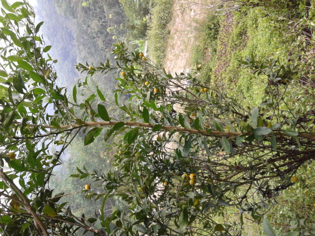

隨文附上酸桔仔圖片,圖中接甜桔之酸柑仔枮木,非常強勢,它把整枝養份吸走,致使嫁接之甜桔變弱,若不剪除或重新嫁接,則甜桔可能走上被取代之命運。
甜桔與長滿尖刺的酸桔仔枮木:
