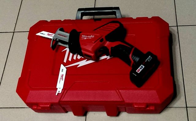

新玩具要拿來
修洩K
鋸竹子
做木工
以後再也不必~殺雞用牛刀了

白老鼠報告
今天在農地試用心得如下:
1.鋸頸有些粗,白老鼠的右大拇指有點像是扳機指ㄌ
2.無論是枯樹枝還是鮮樹枝,,都不好鋸ㄝ
3.鋸竹子,算勉強及格
4.很費電(耗電很快)
5.想要一刀到底,那是不可能的
6.收好酸痛ㄛ
沒有敗的秉佑啊~
敗家念頭要三思了

發表於 2013-11-2 17:31:51 | 顯示全部樓層
您 這種 是 類似 軍刀鋸 ~ 大部份 用途 : 消防救難 或 鋸金屬  用 ~~
把它 拿去 鋸竹子 或 樹枝  會變的 不大好用 ~
鋸竹子 鋸小樹  ~ 小弟 用這種 ↓↓↓ 割草機 + 鋸片  再+上 砍刀 ~ 就嚇嚇叫了 ~ 又省錢

發表於 2013-11-2 18:52:29 | 顯示全部樓層
aotsen2004 發表於 2013-11-2 17:31
把它 拿去 鋸竹子 或 樹枝  會變的 ...
的確!除草機圓鋸片用途非常廣。
另外可以用手鋸補較輕量或較大枝的樹幹。唯一就是要常換新鋸片,在量販五金行可以買到四五十元一片的。新鋸片換上效果只比鏈鋸差一點。
現在常常一支手鋸橫行2home 。

 樓主| 發表於 2013-11-2 20:45:09 | 顯示全部樓層
山林雅境 發表於 2013-11-2 18:52
的確!除草機圓鋸片用途非常廣。
另外可以用手鋸補較輕量或較大枝的樹幹。唯一就是要常換新鋸片,在量販 ...
請問山林大大
要常換新鋸片,而不是拿去磨利就可以了呦
換下來的鋸片是去送回收?還是去換麥芽糖?

發表於 2013-11-2 21:14:56 | 顯示全部樓層
SOGO-K 發表於 2013-11-2 20:45
請問山林大大
要常換新鋸片,而不是拿去磨利就可以了呦
我們都是磨鋸片年代過來的人。哈哈!
小時那些鋸片反而材質比較好。
現在快速更換的鋸片,講究經濟有效性,我想應該比較偏向高碳鋼這種材質。

發表於 2013-11-2 21:33:27 | 顯示全部樓層
SOGO-K 發表於 2013-11-2 17:07
白老鼠報告
今天在農地試用心得如下:
SOGO-K大大 你這隻 設計的施力點不好 容易疲勞
還有機上的鋸片 那是鋸棧板的 不好用
箱子上的那隻也是鋸鐵管的
如果要鋸樹木還要另外買才會好用...
我用的是這隻 鋸樹木沒問題的 還蠻快的...
曬乾的木頭建議還是用鏈鋸
做木工建議還是角度切斷機或鋸台 軍刀鋸鋸不準
SOGO-K + 20 這個好! 收圖先~~
