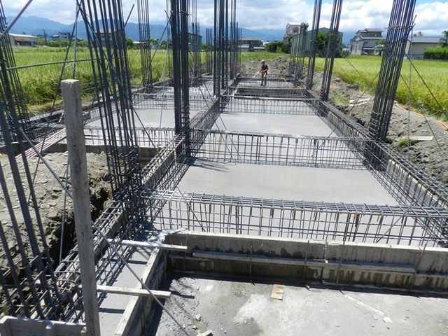

 樓主| 發表於 2013-12-13 14:57:05 | 顯示全部樓層
雞腿 發表於 2013-12-13 09:46
奇怪!筏基底版上層筋為何比較少?照理講基礎版的載重與一般樓版的載重方向相反,早期人工便宜,鋼筋相對比較 ...
拍謝...這學問太大了,小女子不懂.....但我可以確定是按設計圖施工的

 樓主| 發表於 2013-12-13 17:27:25 | 顯示全部樓層
102/12/13 基礎牆鋼筋扎綁

發表於 2013-12-13 17:59:51 | 顯示全部樓層
lola 發表於 2013-12-13 14:57
我也覺得這樣怪怪的,也許設計規範改了

發表於 2013-12-13 20:18:45 | 顯示全部樓層
lola 發表於 2013-12-13 17:27
102/12/13 基礎牆鋼筋扎綁
lola大:請問你是蓋幾層哪?
       還有你的基地看來很大!地面層是幾坪?
問這些是想了解你的筏基配筋量+柱頭箍筋足不足~
從照片上看起來是怪怪的!!(配筋明顯不足乀!)
你參考看看!別太在意喔!
lola + 12 謝謝關心

發表於 2013-12-13 21:54:00 | 顯示全部樓層
本帖最後由 阿俊 於 2013-12-13 21:55 編輯
這一間  地坪33  ?樓
因為要澆灌前建築師和營造技師都要來拍照  要偷斤減二的機率不太大...
我看二張圖都差不多
lola + 12 正確

 樓主| 發表於 2013-12-13 23:13:38 | 顯示全部樓層
l70077007l 發表於 2013-12-13 20:18
lola大:請問你是蓋幾層哪?
       還有你的基地看來很大!地面層是幾坪?
問這些是想了解你的筏基配筋量+ ...
我是蓋2層樓,1F室內+陽台共約76坪,另外因為翅膀好像作的比較大,所以看起來非常大
因為是蓋在宜蘭,所以如俊大所言都有建築師會勘,應該是沒有偷料的問題,同時會勘當天我有在現場..建築師告知此工非常扎實,像921地震的級數來都不用怕,謝謝關心~

發表於 2013-12-13 23:24:41 | 顯示全部樓層
能不能用圖說故事  或白話一點   謝謝
因為我聽不懂

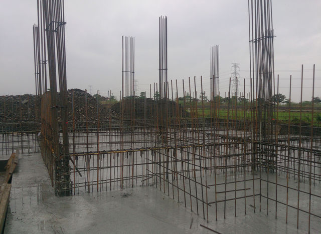

發表於 2013-12-13 23:41:22 | 顯示全部樓層
lola大:請問你是蓋幾層哪?
       還有你的基地看來很大!地面層是幾坪?
問這些是想了解你的筏基配筋量+ ...
http://www.2home.com.tw/bbs/foru ... 49&fromuid=1499
我有去看你的  好像你的鋼筋配的較密
但是  平平是結構技師計算過的  為何有差距?
lola + 12 謝謝幫忙查看~下次來請通知一下,我也常在那

發表於 2013-12-13 23:59:33 | 顯示全部樓層
阿俊 發表於 2013-12-13 23:41
http://www.2home.com.tw/bbs/forum.php?mod=redirect&goto=findpost&ptid=16735&pid=349049&fromuid=149 ...
2層樓+一F面積30來坪這樣的配筋還好!
只是筏基外緣穿牆那面綁單層筋,不是筏基的傳統做法~是不是上部荷重量不大呢?這點我不知道設計內容,所以只能就看到的部分提出淺見!當然要依整體設計為是+基地地質+工程預算....
我的部分不僅只是綁筋較密,部份連續壁及所有柱頭都是"高張力鋼筋",因為我是3層樓+重鋼構建築,主柱採滿焊施作,主樑是488H鋼~所以不是較密而已歐!!

發表於 2013-12-14 00:07:21 | 顯示全部樓層
本帖最後由 ?T 於 2013-12-14 00:08 編輯
l70077007l 發表於 2013-12-13 23:59
只是筏基外緣穿牆那面綁單層筋,不是筏基的傳統做法~是不是上部荷 ...
原來如此
如果他的設計圖可以拿來對照  就應該可以明白了
那部份好像是他們家門口的廊道?
