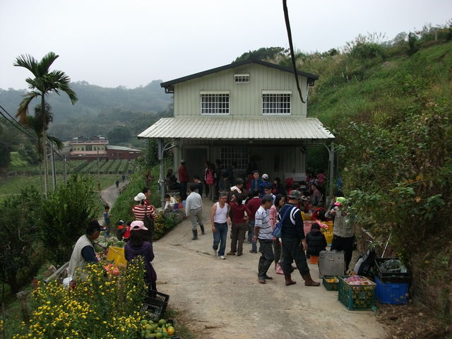

最近12月份
在大湖辦了兩次home友網聚
兩次全計超過150人參加
若能拿來當場展示、試用一下
相信會很有效果
尤其透過多位--媽媽嘴
絕不會--堅不吐實(廣告詞啦)
好壞全都說!

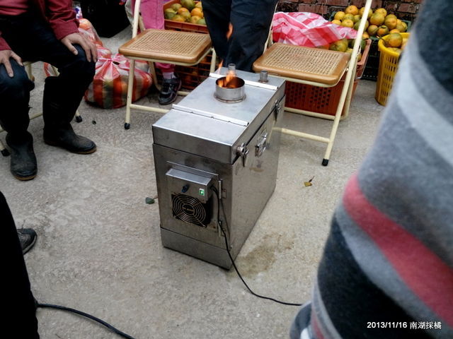

這兩次網聚
有姜姜好帶來的多弁酮祗溺l展示
贏得好評與訂單!
