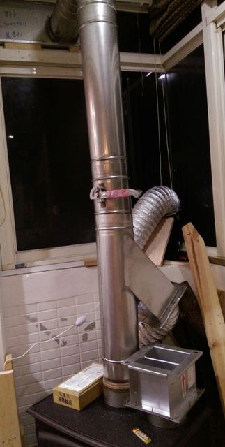

飛雪魚屋 發表於 2015-1-29 17:03
從出煙口加一45度側吹風扇
利用白奴力原理煙管內產生負壓
將煙囪效應形成
請問大大可否附上照片或圖片以便了解實際安裝情形,風扇還必須是耐熱型的行嗎?謝謝

發表於 2015-2-10 15:29:32 | 顯示全部樓層
jasanlin 發表於 2015-2-10 13:01
本週很冷會使用壁爐
到2HOME再拍照

發表於 2015-2-10 15:33:17 | 顯示全部樓層
飛雪魚屋 發表於 2015-2-10 15:29
本週很冷會使用壁爐
到2HOME再拍照
先謝謝了,感恩啦!

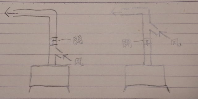

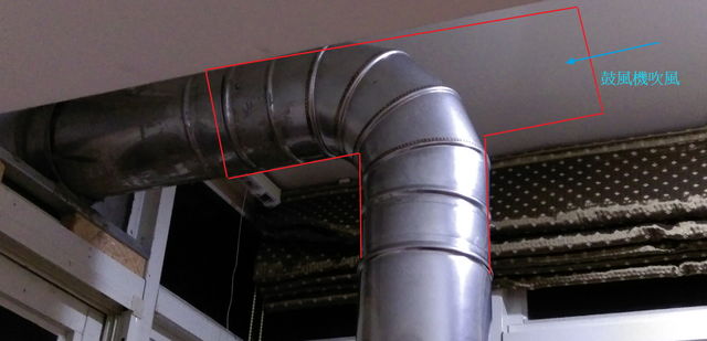

發表於 2018-1-11 21:27:49 | 顯示全部樓層
請教板上前輩,壁爐動力排煙機裝設位置。
環境條件:
煙管無法達到煙囪效應需求高度。
山上風大,裝了防風帽一樣會有風灌入。
設定採裝設動力排煙模式。
現況(由下往上):
1. 壁爐   2. 80cm直煙管   3. 手動閥門   4. 80cm直煙管(斜插管)   5. 90度彎管   6. 100cm水平直管   7.  防風煙帽
如下圖示意,(2)及(4)對調銜接方式,風仍會倒灌。
如下圖示意,如將90度彎管改成T型管,鼓風機由右側吹向煙帽口方式是否可行?

發表於 2018-1-11 21:31:38 | 顯示全部樓層
從出煙口加一45度側吹風扇
利用白奴力原理煙管內產生負壓
將煙囪效應形成
請問大大,是否有照片可提供裝設參考。
感恩
