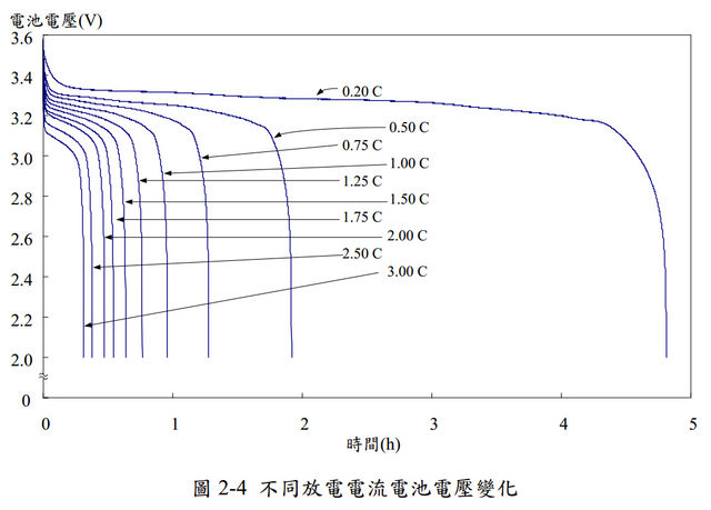

鋰鐵電池的特性是工作電壓大約有80%的時間電表會停在32~33V之間,電壓在28~30V左右時電壓壓降會立刻下降,此時電壓表顯示還是有電,但為了保護電池不要放到底而損壞,東林控制器會自動將電源切斷,因此您會看到電表顯示還有電但無法使用的狀況(此部分在說明書中都有另行介紹),但其實使用時間都已達標秤工作時間(如第一點所示時間,會和割草草種和使用速度而有些微的落差)。
單顆鋰鐵電池特性曲線(c為電池放電電流值,割草機轉速越高放電電流值越高):
