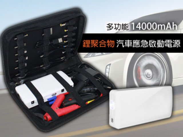

上星期買了一個多用途行動電源,
可充手機/平板/筆電,及救車。
車子没救過,倒是拿來充筆電比較多!
【14000mAh多弁鉧Y聚合物汽車應急啟動電源組】$1749
http://crazymike.tw/index.asp?item_id=17000&tag=69
pchome, 賣 2780。
http://24h.pchome.com.tw/prod/DEAD9I-A82601188
