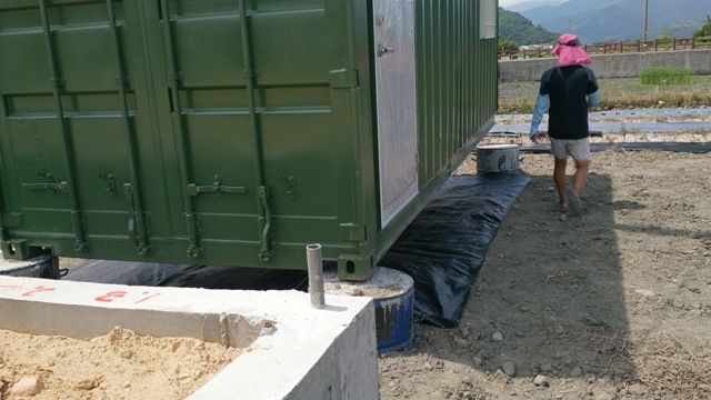

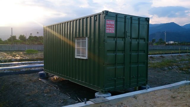

Star大 :  花大在2home 教學手冊中巨細靡遺的詳盡解說,
造福Home 友無數,想不到花大的貨櫃屋固定也是大家爭相學習首要考量,
不愧為師。
    大大在#30樓計劃排程第6項提到………4個汽油桶,插入角鐵,
灌入混凝土………,對照#59樓汽油桶成品照片,看不出有『插入角鐵』,
是否計劃趕不上變化,或是另有安排,倒是曬場擋土牆看起來像是不錯的
可依賴固定地方,可防颱又防震。
Link----- 花大渡假風貨櫃屋調整水平-----
汽油桶基座在貨櫃屋進場前,一定要先調整好水平 ,花大貨櫃屋有前車之鑑,
希望一切都在你掌控下圓滿順利。

 樓主| 發表於 2014-9-14 14:05:02 | 顯示全部樓層
yaosun.huang 發表於 2014-9-13 09:32
造福Home 友無數,想不到花大的貨櫃屋固定也是大 ...
謝謝yaosun.huang大大的提醒,
角鐵部分因為我們的汽油桶是版橋與曬場施工時,請師傅『順便』處理
用的是原工程剩下的混擬土多次傾倒的,
時間不固定,我們無法到場去做『插入角鐵』的動作
現在想到的變通方法是
1.用鐵條將貨櫃與汽油桶桶身焊在一起
2.用鍊子將貨櫃與汽油桶鍊起來
3.用纜繩將貨櫃固定在地上
還好颱風季節已過,我們有近一年時間慢慢處理這個問題

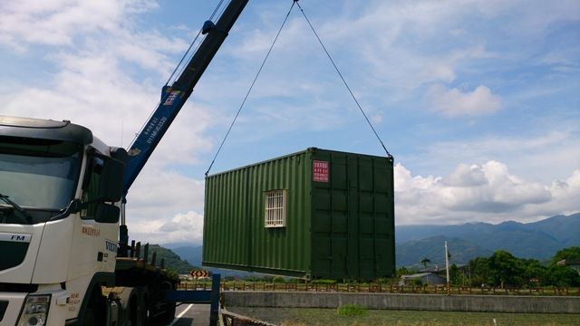

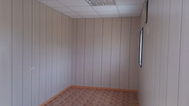

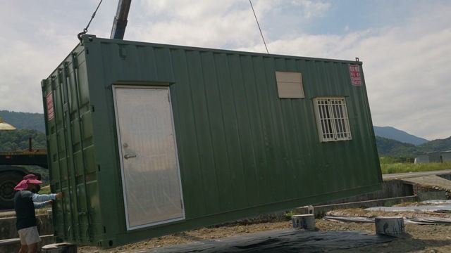

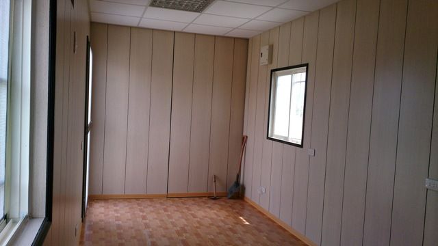

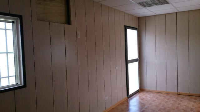

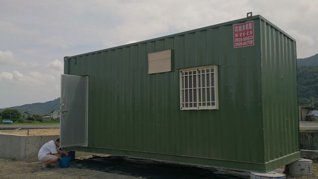

 樓主| 發表於 2014-9-16 13:06:36 | 顯示全部樓層
貨櫃屋來了
本帖最後由 star0545 於 2014-9-16 14:13 編輯
千呼萬喚始出來
貨櫃終於運來了
吊卡貨車操作放下貨櫃
先定位一個角
定位最後一個角
兒子負責擦地板
冷氣孔與窗戶
總共是一門兩窗,符合資材室規定
從貨櫃裡面看向門口
黃昏的貨櫃
接下來要
1.申請門牌>>申請自來水
2.貨櫃內外的布置
從規劃到現在已經經過3個月,真的龜速阿

發表於 2014-9-16 14:00:58 | 顯示全部樓層
star0545 發表於 2014-9-16 13:06
千呼萬喚使出來
貨櫃終於運來了
不打算加蓋屋頂?
參與人數 2威望 +25 收起 理由
star0545 + 10 我很贊同
chi0525 + 15 對啊 很熱耶

發表於 2014-9-16 14:11:20 | 顯示全部樓層
本帖最後由 yaosun.huang 於 2014-9-16 15:09 編輯
大家引領期盼的貨櫃屋終於到位了,
既然賀客盈門,我理當進來躬賀,
看到櫃內窗明地靜,真是羡慕,
還有家人的參與,更有成就感,
規劃了三個月總算苦盡甘來,
現在只等電源接上就可以真正開始享受。
參與人數 2威望 +25 收起 理由
star0545 + 10 我很贊同
chi0525 + 15 太棒了!

發表於 2014-9-16 14:59:51 | 顯示全部樓層
恭喜你!!!
再次烏鴉嘴一次 注意隔熱! 最好有鐵皮屋頂  大小都可
真不行 去買個黑網蓋住貨櫃屋效果也很不錯!
熱!是每個搞貨櫃屋的人最心痛的一件事!!!

 樓主| 發表於 2014-9-18 16:34:06 | 顯示全部樓層
chi0525 發表於 2014-9-16 14:59
恭喜你!!!
去買個遮光網蓋住應該是最經濟的選擇了
列入工作選項中....
當農夫大不易
31
427
4438
4438
 樓主| 發表於 2014-9-18 16:35:19 | 顯示全部樓層
正慶幸颱風季節已過
居然就來了秋颱
我明天是不是該用鍊子緊急固定一下?
