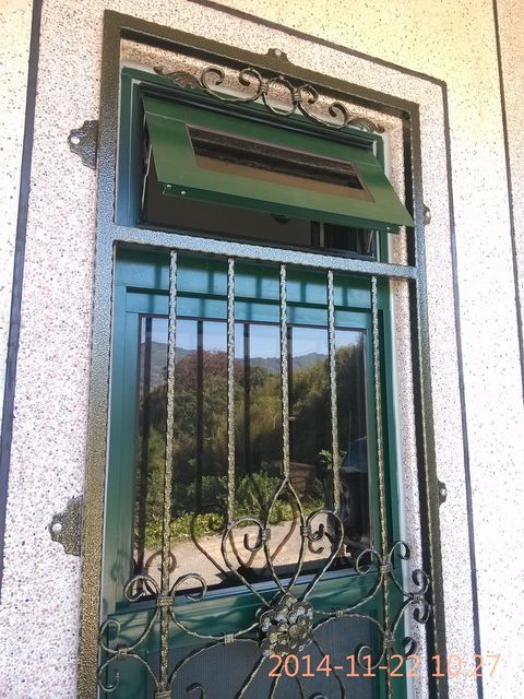

我也有二個長條型類三格窗,高度180,寬度65,距地開只有55cm.
我不知有法規開窗最低高度的問題(農建地之分?)
設計下方為上下拉火車窗,上方較小為外上推.
上下拉有二段調整,外上推最大可推至90度水平.
外上推的做法有個好處,冬天時冷風的對流控制在上方,
人比較不會吹到冷風,如有燒碳暖爐更不可全閉窗戶.

 樓主| 發表於 2014-12-28 12:08:29 | 顯示全部樓層
copy 發表於 2014-12-28 09:56
我不知有法規開窗最低高度的問題(農建地之分?) ...
COPY大~
您這組窗戶 不論是窗戶機能設計、窗框用色、外面藝術鍛鐵窗、外牆抿石子.....等等等
每一樣都讓人流口水阿~真的是超用心思的!!!給您好幾個讚!!!

發表於 2014-12-28 20:00:00 | 顯示全部樓層
包商估價時抿石與貼壁磚同價,都任我挑材料.
而我較喜歡抿石的味道.
只是這班師父手藝很差,最後包商賠錢我勉強接受了!
別留我的口水,等您的弄好會讓我口水鼻水一起留哦!
上推窗鋁窗業者不小心做錯成固定窗,所以事後的修改讓玻璃變小片了!
推窗內為摺式紗窗,您的高度不高看是要左右推會上下推應都可以.
您的上格要修改也不是難事.
另外在防盜窗,推窗會較難設計.
如有意裝我建議是選擇鍛造用熱浸渡鋅後加烤漆,
不要用人工刷漆在防鏽及會比較耐久.
價格上與白鐵的差距就要比較一下了.
我沒選擇格子窗是因為睡覺不喜緊閉窗戶,
不裝防盜窗更佳,但不得已.

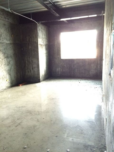

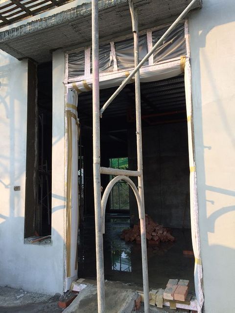

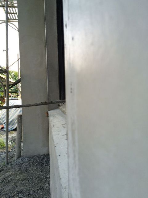

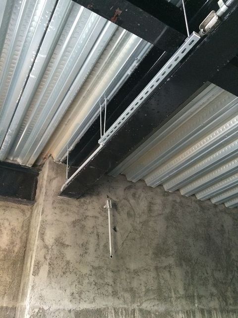

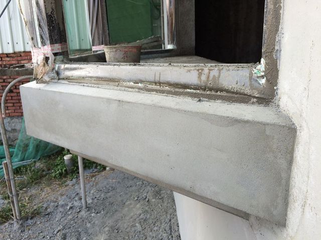

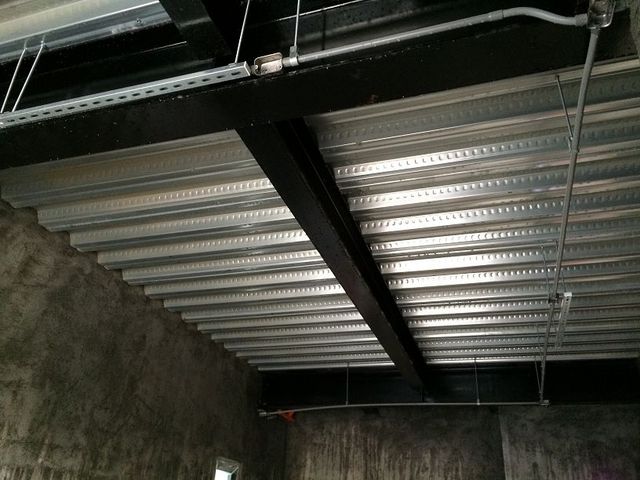

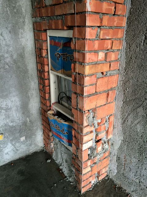

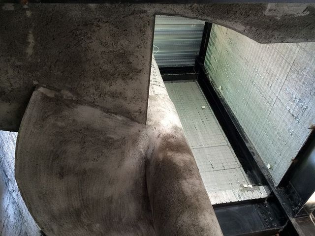

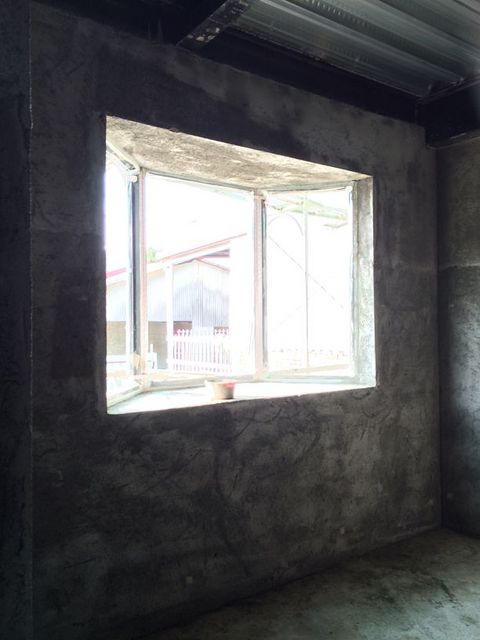

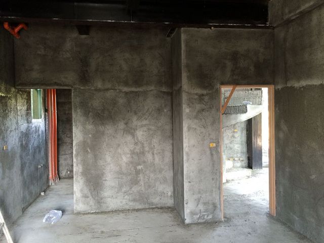

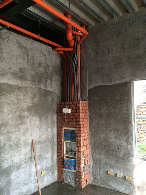

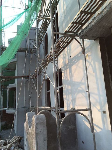

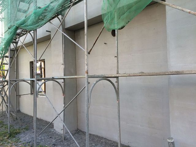

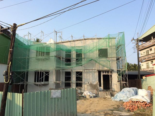

 樓主| 發表於 2015-1-11 10:27:39 | 顯示全部樓層
截至104年1月10日
工程進度項目 :室內泥作粗胚打底完成、室外泥作水泥粉光完成、水電照明管線設置、管道間砌磚
看圖......
待續...
