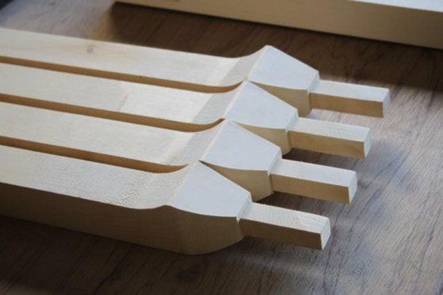

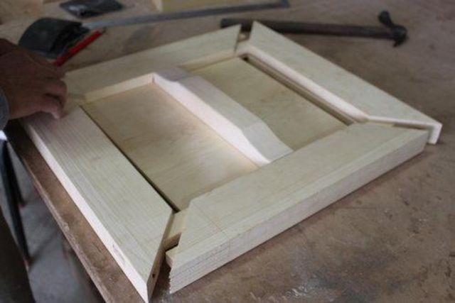

僅僅是快樂的木工學徒而已,搭建木屋就是在學習大木技術...
曾經上過"明式家具榫卯實作班",
擁有一張"丙級裝潢木工證照"。
曾經做過作品

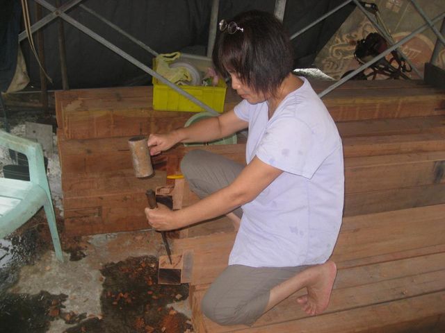

 樓主| 發表於 2015-6-29 08:12:20 | 顯示全部樓層
女神也來幫忙

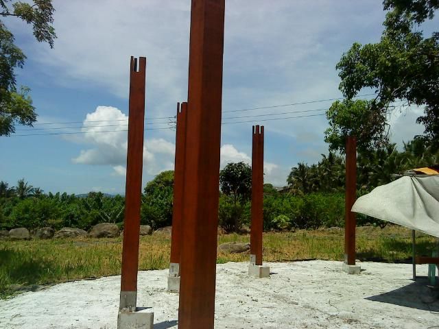

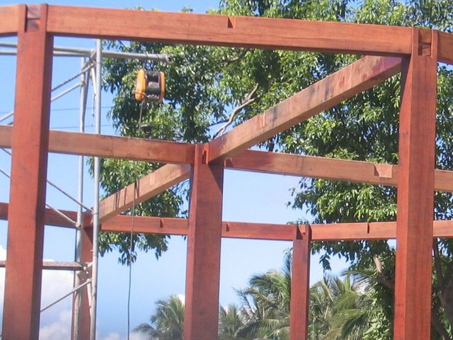

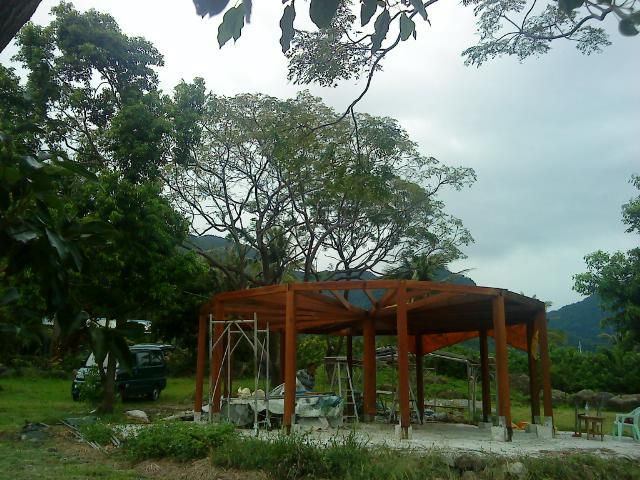

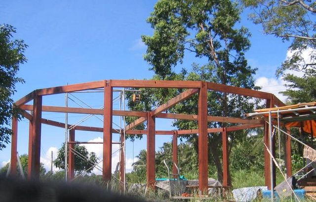

 樓主| 發表於 2015-6-29 08:22:04 | 顯示全部樓層
本帖最後由 zome 於 2015-8-27 20:23 編輯
開始立柱接樑
使用膺架及小型捲揚機將樑柱銜接起來,接頭部分採用榫頭卯眼方式接合,完全不用釘子。

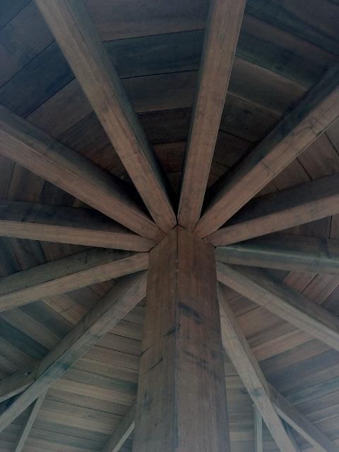

 樓主| 發表於 2015-7-16 08:28:38 | 顯示全部樓層

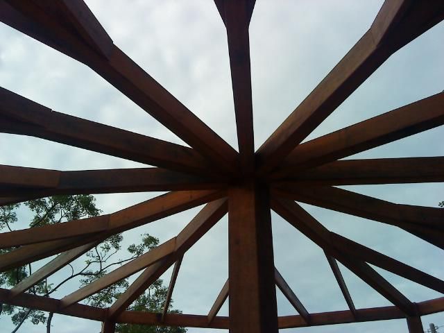

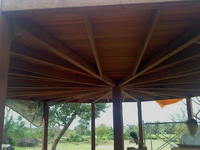

一樓天花板(二樓地板)施工照
完工照
房屋正中間1根大柱銜接12根橫樑,採用榫卯結構,完全沒有使用釘子。

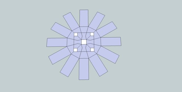

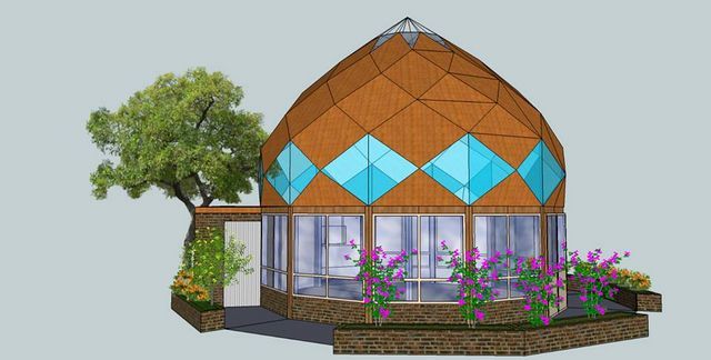

發表於 2015-7-20 13:18:10 | 顯示全部樓層
请问,采用榫卯结构,会不会降低材料的承载力?比如上图中一根立柱上面承接12根横梁,每个横梁的端头都要切割吧?实际能搭上的岂不是很少?

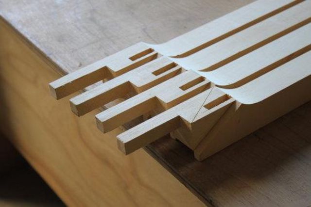

 樓主| 發表於 2015-7-22 07:36:42 | 顯示全部樓層
1根大柱銜接12根橫樑,榫卯結構設計圖,請參考。

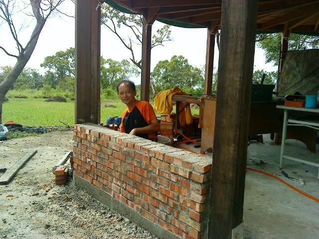

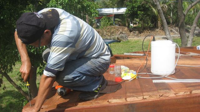

 樓主| 發表於 2015-8-22 09:55:44 | 顯示全部樓層
本帖最後由 zome 於 2015-8-22 09:59 編輯
每一面牆1/3下半部砌火頭磚牆,上半部裝鋁窗。
對照設計圖,逐步施工...
