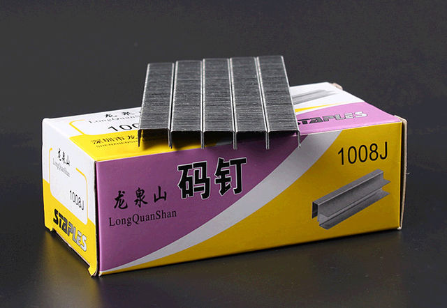

一開始也是考量重量輕施工輕便,所以去淘寶買雙鋁箔雙層大氣泡,
我女生一個人手持手動丁槍機(類似釘書機 ...
您 是 女生 還能 自己 DIY 弄屋頂 ~ 真利害 ~
小弟 從小 就喜歡 DIY 一些 房屋修繕 ~ 所以 也佩服 能 DIY 的 女生 !!
以前 也曾經 跟朋友 一起 弄過 他鐵皮屋頂 的 隔熱 ~
您說的 手持手動丁槍機 應該是 類似 這種吧 ↓↓↓
這是 釘槍的釘子 ↓↓↓
您 用的 那種 釘槍的釘子 很細 很容易生鏽~ 生鏽  釘子就斷了~  斷了~  隔熱墊 就 容易被風吹走~

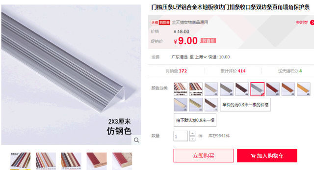

所以 當初 小弟 是用 這種 不鏽鋼自攻釘 加上 鋁壓條 =  自攻釘 鑽過 壓條 幫忙 固定 屋頂隔熱墊 ~ 這樣 !!
自攻釘
鋁壓條
掏寶 剛好 也都有賣 ~
压条L型铝合金
304不锈钢十字外六角法兰自攻螺丝
不锈钢外六角钻尾螺丝彩钢瓦自攻自钻燕尾
我是怕 您 用那種 釘槍釘子 可能 會 撐不久~ 所以 提供 個人小小經驗 給 您 參考 ~~

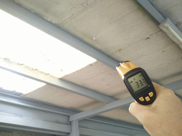

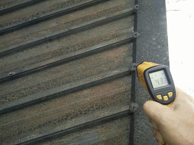

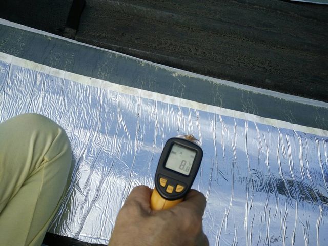

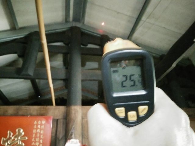

我家石頭屋已經一百多年了
剛剛貼屋頂>防水.隔熱.降噪音.防鏽蝕一次到位完成
真正符合冬暖夏涼的居住環境....
以下是未賓e.....測溫
以下是....已經誘F以後
貼上之後的屋頂>因為反射關係..測不出溫度的
