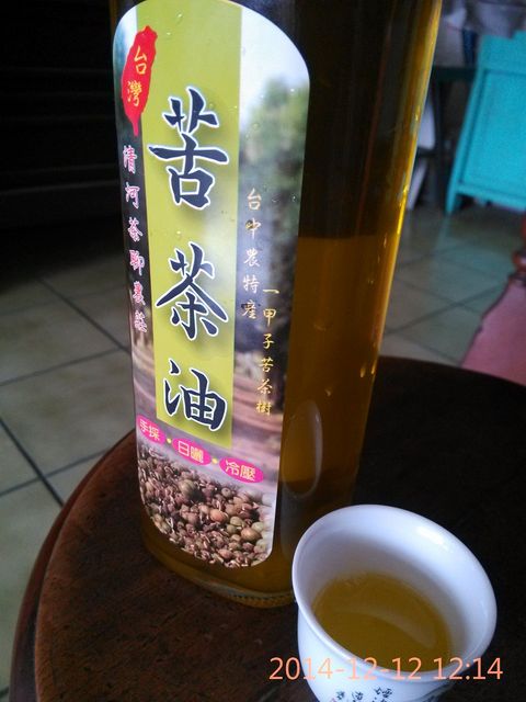

 樓主| 發表於 2014-12-15 12:27:55 | 顯示全部樓層
我家吃蠻多茶油.
圖片是我們東勢中坑坪的茶油,茶樹皆80年以上.
真實顏色比較淡,像阿里山高山茶.
真的蠻可惜,早年因苦茶價格低落,很多都廢園了.
老農體力都大不如從前,現在不多了.

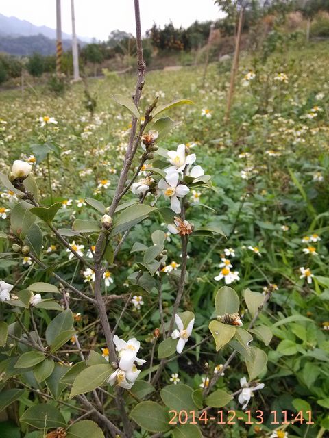

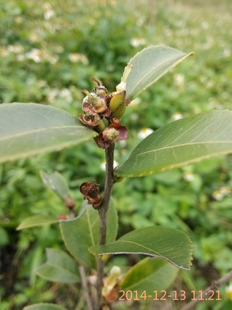

 樓主| 發表於 2014-12-15 12:34:12 | 顯示全部樓層
花苞不少,授粉率極高.
但為了枝幹之壯勢,我努力摘除之.

發表於 2014-12-15 14:24:02 | 顯示全部樓層
copy 發表於 2014-12-15 12:34
花苞不少,授粉率極高.
但為了枝幹之壯勢,我努力摘除之.
像極了我家那唯二的兩棵茶樹...

 樓主| 發表於 2014-12-15 17:03:41 | 顯示全部樓層
eastern 發表於 2014-12-15 14:24
像極了我家那唯二的兩棵茶樹...
看您那油油亮亮的葉子,一副頭好壯壯健康的樣子,照顧的真好.
我的土地有些貧癠,發現斜坡的長得比平的土地好!
大部分長在斜坡的油茶樹葉子比較清綠,
而平整地大部份是較黃綠.
應是整地挖填過後,平整土地的有機質喪失,葉子都比較不美.
鄰居種草莓的都告訴我,有機肥料不能省啊!
少量多餐,把草顧美,樹就美了.
害我煞不知要如何施肥?
eastern兄的茶樹也是小果原生種吧?
我是種小果種的.

發表於 2014-12-15 21:38:38 | 顯示全部樓層
copy 發表於 2014-12-15 17:03
我的土地有些貧癠,發現斜坡的長得比平的 ...
也許是小果原生種,因隔壁地主有幾棵老欉
跟他索取叫我自己去樹下挖小苗回來種的
只可惜種在坡上的這兩棵長的又快又好看
在平地上種的卻種了老半天,不但越種越弱小還會自己終結...

發表於 2014-12-16 09:25:05 | 顯示全部樓層
eastern 發表於 2014-12-15 21:38
也許是小果原生種,因隔壁地主有幾棵老欉
跟他索取叫我自己去樹下挖小苗回來種的
東方大
茶樹小苗怕熱
怕失水
要遮蔭喔
你的抑草蓆撤掉
讓雜草長高幫小苗遮遮太陽吧!
