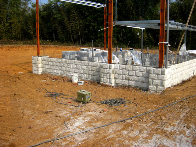

連續三天都下雨~~但是師傅照樣上工
我也跟著上工~拍照~紀錄
今日進度完成柱基及圍第一層的空心磚~
下雨天施工不會影響品質嗎?
尤其又是泥作...

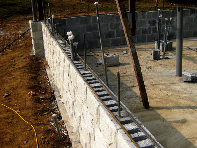

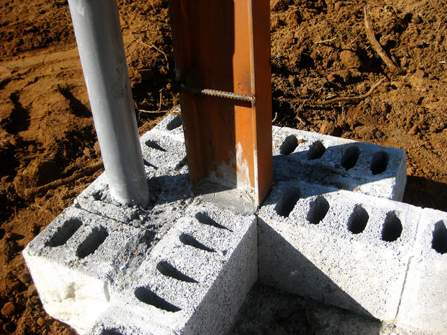

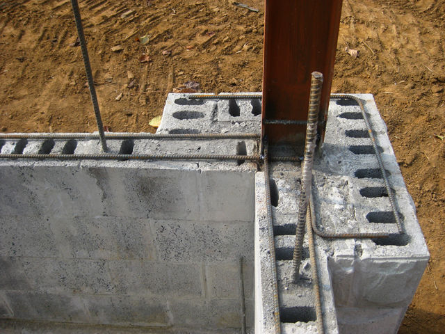

發表於 2014-12-30 21:52:04 | 顯示全部樓層
wei883358 發表於 2014-12-26 12:29
是的~~鋼筋橫桿是補強與混凝土的接合~
我的意思是說對H型鋼本身的強度有加強的作用,至於要提高H型鋼與混凝土間的結合力,剪力釘可能會比較有效.
139
3713
3713
 樓主| 發表於 2014-12-31 20:57:56 | 顯示全部樓層
雞腿 發表於 2014-12-30 21:52
雞腿大大~~
今日就您的提問請教了師傅
在H型鋼上加焊的鋼筋除了增加與混凝土的結合也增加H型鋼的強度
為什麼不用剪力釘是因為空心磚是平面的
若是用剪力釘會影響空心磚的施作
所以才加焊鋼筋
一般增加強度是每五塊紅磚的高度加焊一根鋼筋
maxroy + 10 太棒了!

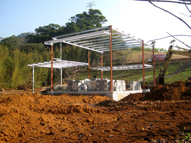

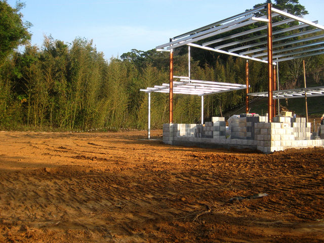

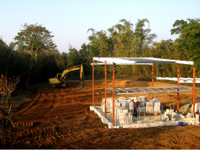

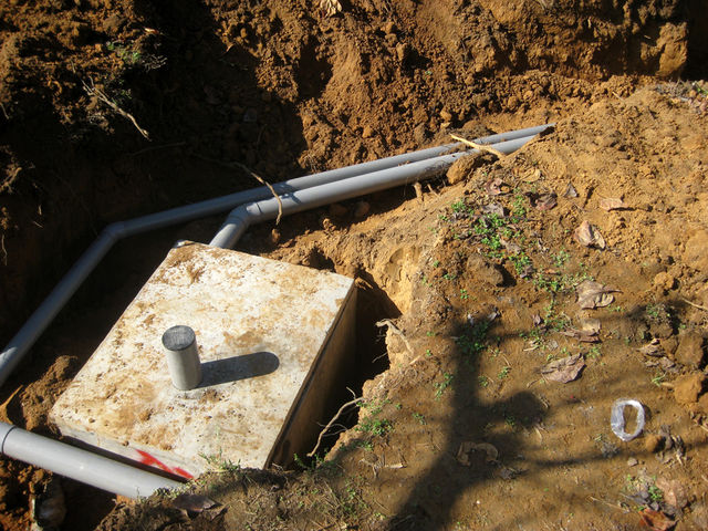

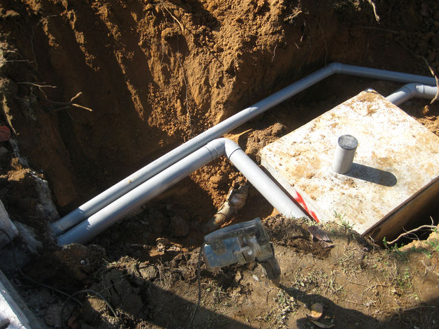

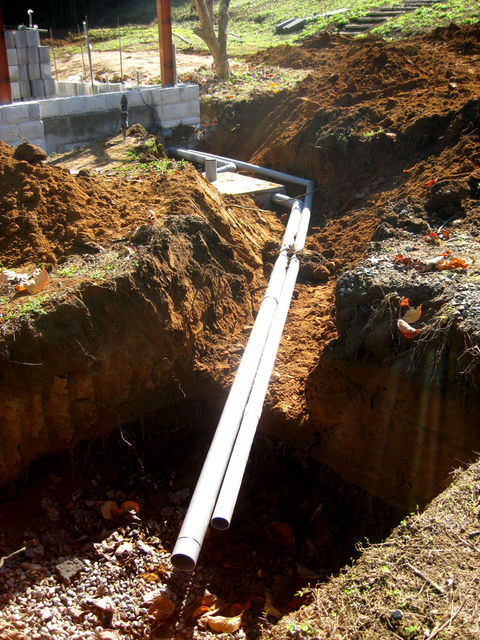

這兩天的進度是化糞池接管~回填及基地整地
化糞池接管
139
3713
3713
 樓主| 發表於 2014-12-31 21:15:40 | 顯示全部樓層
本帖最後由 wei883358 於 2014-12-31 21:26 編輯
化糞池接管~由基地接入化糞池
化糞池接入廢水坑
家庭廢水用另一條管導入廢水坑

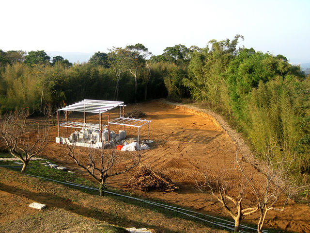

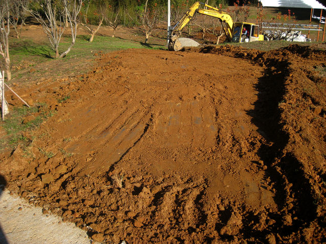

整地~基地南北高中間低
東邊高西邊低~

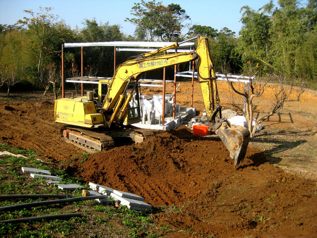

怪手師傅早上7點多就開挖
中午吃飯15分鐘~~我問師父要不要休息一下
他說不需要就又繼續挖了....
挖到下午5:15
一整天挖了整整9個鐘頭~~超盡力~

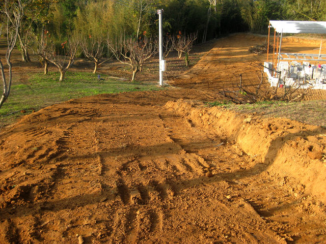

挖車道~~因為坡度太陡了
一直降高度~移土~修弧度
改了三次~來回壓土十數趟~~

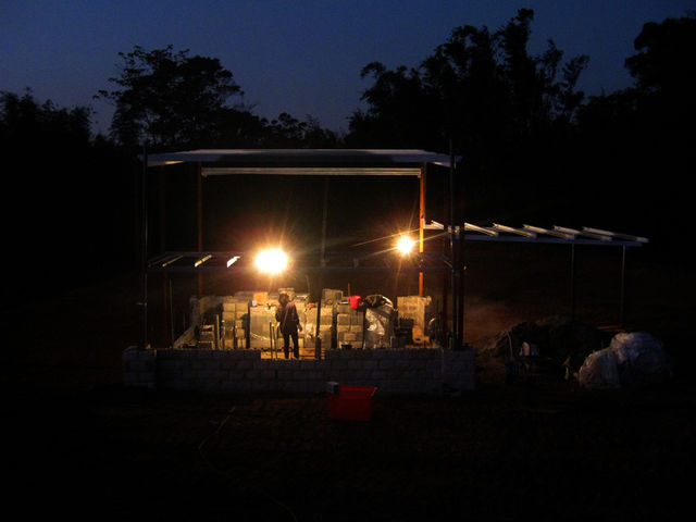

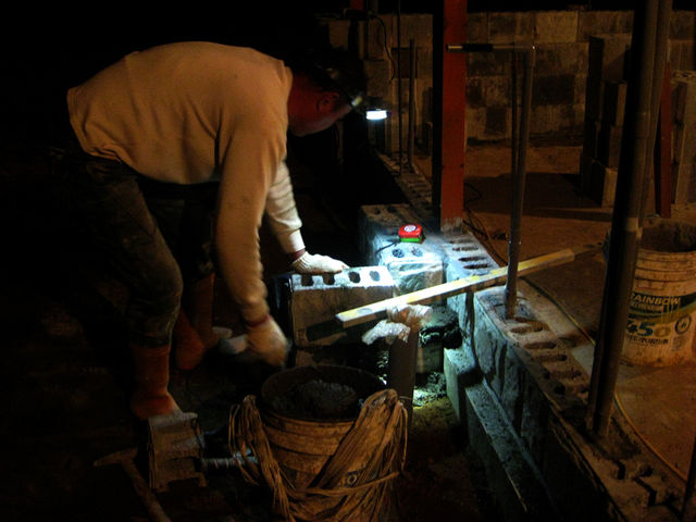

空心磚師傅挑燈夜戰
每天做到晚上7點才收工
這兩天挖土整地~從早上7點多開始監工
指揮要挖的地方
跟著空心磚師傅一起做到晚上7點
累翻!
但看到基地整的平整稍感安慰~ ^^

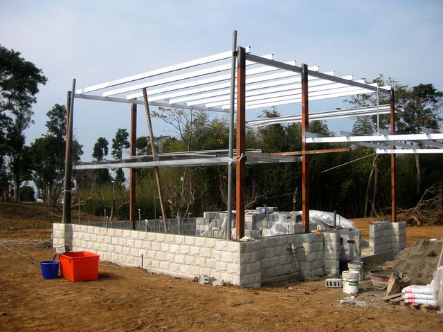

 樓主| 發表於 2015-1-2 18:55:50 | 顯示全部樓層

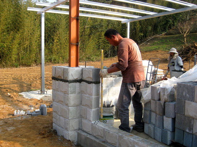

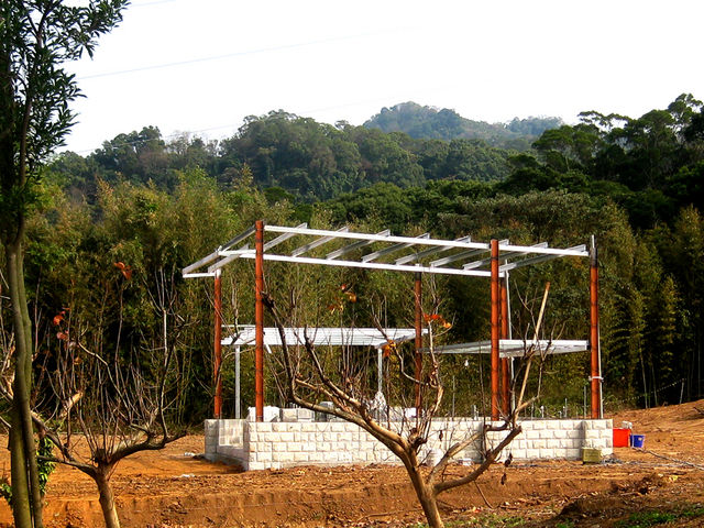

今日進度~~
橫向鋼筋施作
牆面進度已達1m高
師傅很仔細的量水平
遠看~~~
