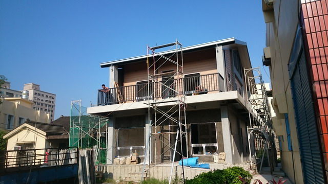

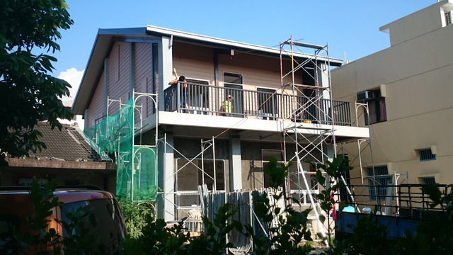

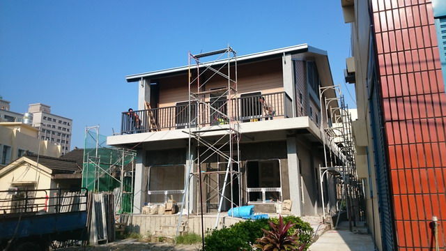

 樓主| 發表於 2015-9-16 18:13:14 | 顯示全部樓層
RE: 對流換氣雨水回收節能環保綠屋-2015-虎尾-外牆油漆及安裝欄杆
二樓外部油漆完成 拆 二樓鷹架及安裝欄杆 好讓 泥作施做露台及陽台磁磚打底 在這之前 前方露台先做好 防水
越來越漂亮
