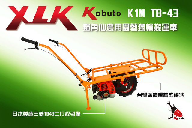

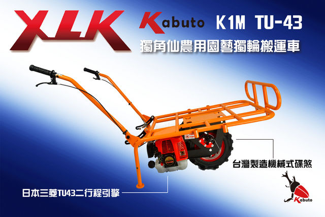

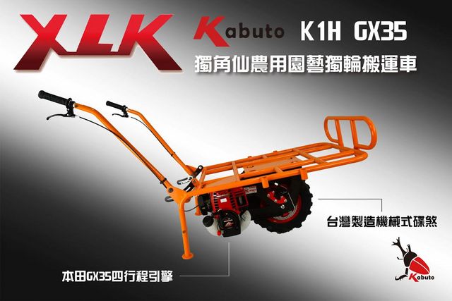

 樓主| 發表於 2015-7-21 16:29:42 | 顯示全部樓層
XLK Kabuto獨角仙獨輪搬運車(有動力)除了搭配本田引擎以外
現在也有搭配三菱引擎
XLK Kabuto獨角仙K1H 獨輪搬運車(有動力)
XLK Kabuto獨角仙K1M 獨輪搬運車(有動力)TB43三菱引擎
XLK Kabuto獨角仙K1M 獨輪搬運車(有動力)TU43三菱引擎
brown發哥 + 12
