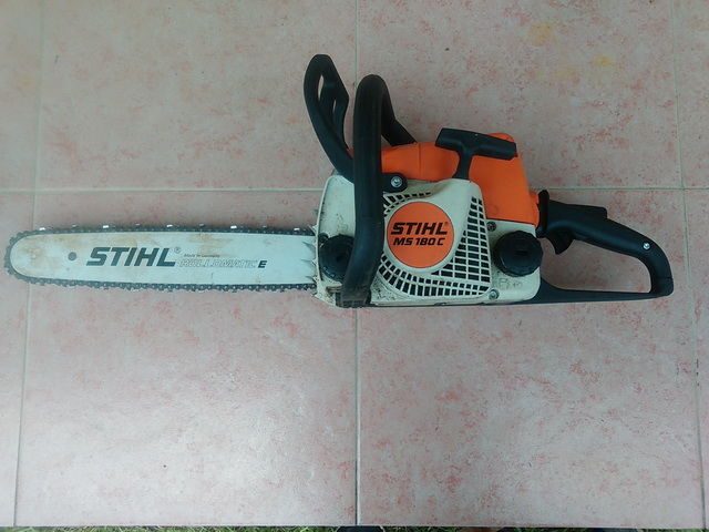

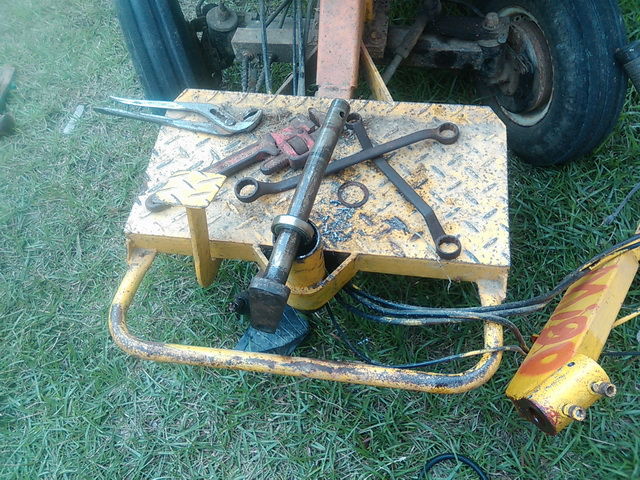

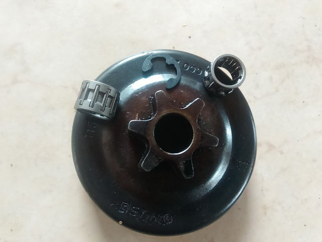

.....而玩具又一直出狀況...
真是的....
小搬龍頭一直抖...一直抖...到我受不了...
小搬它....不爽....我更不爽...
就把你頭給敲掉...換培林....
更換培林 6005zz   x2  30co x 2 60 co搞定...
沒辦法...我窮ㄚ~只好自己想辦法....
下一集..更換針狀軸承+e-chip..把ms180c 別人給我的故障機給弄成怪獸...
這台的問題及一些另件算兜齊了...也等很久才弄到另件!
只剩下>>10x13x10  規格的針狀軸承..
裝上去在看看狀況....

 樓主| 發表於 2018-4-25 12:52:07 | 顯示全部樓層
狂徒霸機了....
首先..謝謝給我的朋友!
給我帶回家自己想辦法!
因此台問題算非常的奇怪與嚴重..
所以一路來..自己慢慢收集另件..
等待兜齊後在處理!
目前的軸承與c扣環多..買齊..
就開始整修...
ㄇ人玩狂徒...不能說不爽的!
只能真鼠...不能假鼠.....
一切應該算順利!...
剩下鏈條甩油出來的問題!待解決!
鋸板ㄟ洞洞清了..
還是沒油出來...
可能..油桶至出口管子有破
或是...內部那機油旋轉器掛了?
....真是的......

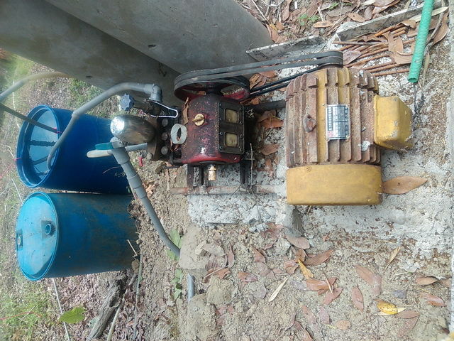

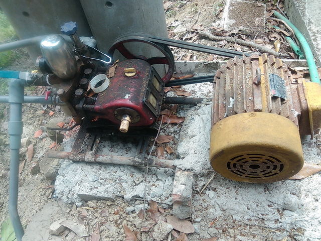

這問題.....搞非常久...
從整修加壓機..
+找爛一點可用的馬達..
然後殘殘的與大地相連...
讓有興趣+腦袋不清不處喀藥也沒救的山賊...
懶的拆...或可拆久一點的喀藥族..
好玩久一點才可到手...
<<<<形容內物的照片...後補!
跟大家說....這招一定要跟我學...
適用全島...保證要拆很久...
當然這樣玩...要換馬達會更不爽...
不爽拆=可撐很久及還可繼續撐下去...
而這台動作的噪音還蠻吵的...
圖片:1

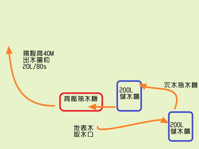

取水方式及配圖大略
下一步...自製無線搖控起動及無水斷電
的感應器與控盤配製設計
弁鄐j略是這樣!
1.電子感應頭+電路設計
2.無線搖控+手動 無水斷電
3.起動後..警報通報+設備拆解警報(防拆監控)
4.其他依狀況在設計相對應的弁?
.....抽水機連地殼的......照片後補...

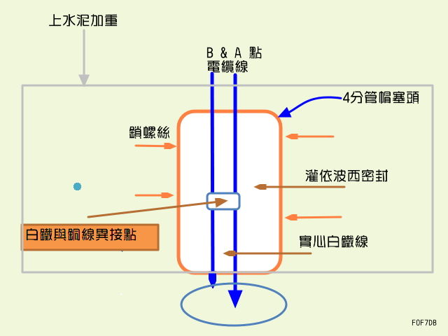

 樓主| 發表於 2018-5-1 21:12:46 | 顯示全部樓層
無水感應..電子式偵測感應頭設計
圖面是平面圖

 樓主| 發表於 2018-5-2 10:48:11 | 顯示全部樓層
就瞼x爛機給種地殼上....
就是這樣玩...
喀藥族就慢慢玩吧!
延長拆解的時間=不夠工..
要讓人看到就搖頭....
機器爛..又種地殼...
目前這狀況...尚可接受!
主要是...小型簡單以後要移場方便...
其他儲水最大只能1 t 我的小箱才塞的下!
其他在看看...狀況!
