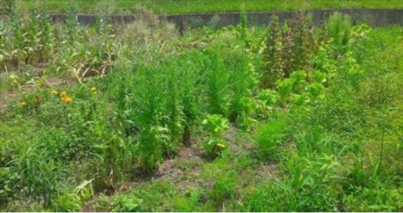

分享~【新竹自然農立夏報報】2016/05/05
【圖: 萵苣先生的萵苣花園一隅】
無農藥、無肥料栽培的農產品是如何定價的呢?
這個問題不只是消費者很好奇,可能很多生產者也說不出個所以然。常見的方式是依照慣行或有機的價格來換算,但我覺得這是非常奇怪的方法。因為操作方式會影響生產成本、產量會影響攤提的基礎,在截然不同的模式下硬要去套市場價格就只是圖個方便、讓消費者容易接受。但這完全不合理。
定價是生產者和消費者之間最微妙的平衡,必須要消費者能夠負擔、生產者能夠生存,這才是合理的定價,任何一方吃虧都不是永續經營的方法。
新竹自然農俱樂部剛成立的時候,就產品定價進行過非常冗長的討論。我們不使用農藥和肥料、沒有搭設施、甚至房租、地租還有基金會補助,生產成本幾乎只剩下油料和人力了,所以最關鍵的問題就剩下產量了。在我預計中,希望俱樂部的實習生結業後可以1個人管理2分地的菜園,而我們剛成立時是6個實習生種2分地,因此我們把產量最高月份6個人產出的總重量做為分母,1個人每月收入20,000元當作分子,得出了15元/100g的定價基準,然後再依據作物管理難易度、產期、輕重等設定不同級別的定價。最後才去做市場調查,把跟市價差距太大的提出來檢討。
1個有經驗的生產者要做到6個菜鳥的產量,然後可以有20,000元的月收入,我想這對消費者和生產者來說應該都是說得過去的吧。自然農法的農產品不能貴到有錢人才吃得起,但是也不應該便宜到只有有錢人才能來種。
全世界政府和農企業投入了大筆的資金在慣行農法體系,並發展出了規模經濟與分工體系,而很多自然農法的生產者要自己包辦研究、育苗、種植、銷售等等。硬要拿自然農法和慣行比價,根本就沒搞清楚這兩者的基礎差異有多大。
說到底,定價高低都不是問題,重點在於名實是否相符。只要名實相符,那麼價格就是生產消費雙方你情我願,旁人沒什麼好批評的。
自然農技術總監/武龍

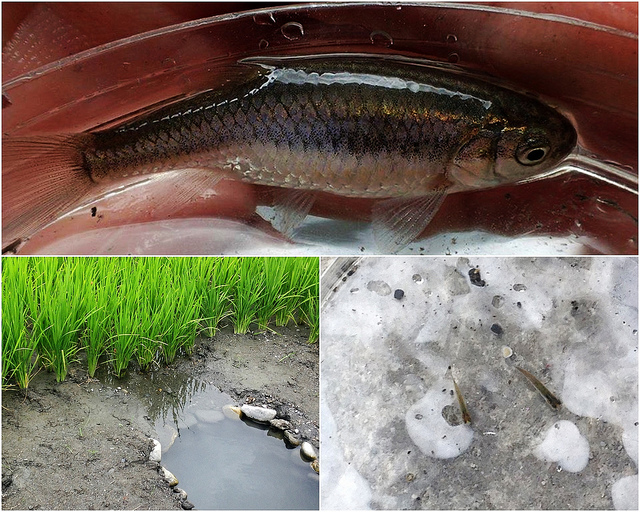

上圖:菊池氏細鯽。圖片來源:慈心基金會
左下:農民為台灣細鯽挖出生態池。攝影:廖靜蕙
右下:生態池裡撈出來的小魚苗。攝影:廖靜蕙
玉管處結合慈心有機農業發展基金會陪伴農民轉型,並找來生態專家林青峰在田區附近調查,過程中在林仁義等幾位農民田中發現菊池氏細鯽。
林仁義說,看到有魚在田裏面游泳,內心掙扎著要不要保存這些魚、要怎麼保存,在大家的建議下,於是在出水口挖一個池子,結合眾人力量七手八腳完成。

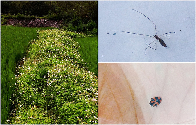

慣行田裡很多小飛蝨,但需要瓢蟲、蜘蛛來控制;在有機田裡,一掃就有長腳蛛、瓢蟲等天敵隨伺。
有機田梗上發現的天敵。右上:長腳蛛。右下:瓢蟲。攝影:廖靜蕙

有機稻作保留田埂自然樣態,多樣性的雜草供應瓢蟲棲息覓食棲地,而瓢蟲正是害蟲的天敵。值得一提的是,慣行農田也發現瓢蟲,但幼蟲很少;「我們在有機田發現更多的瓢蟲幼蟲,」彭仁君提及這個差別,「有機田區不但成蟲飛過來,而且還可以生小孩,在這裡長大,這需要時間,卻是慣行田無法提供的條件。」在有機的生態體系裡,使得天敵昆蟲的生活史更完整。
從兩年累積的資料顯示,有機田天敵的數量,如長腳蛛、瓢蟲、寄生蜂等,都比慣行田多,天敵的幼蟲在有機田也很多。
彭仁君說,蜘蛛也是重要的天敵,屬於守株待兔被動出擊型,瓢蟲數量雖較少,卻是主動攻擊,雖然數量少,幼蟲和成蟲都會吃害蟲,吃得數量很多。
由於生態系統建立起來了,因此從水稻插秧起到現在,成群害蟲進來也不怕,因為這個生態系統形成的防禦機制架構起來了。即使5、6月西南氣流帶來龐大的飛蝨族群,一旦進入這個系統,可預期大半會被消滅。
