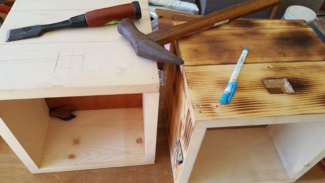

 樓主| 發表於 2016-10-12 23:43:50 | 顯示全部樓層
CK 發表於 2016-9-5 12:17
日本蜜蜂重箱式巢箱
了解中
鄰居要委託製作
鄰居拿來了其蜂友,業餘DIY的蜂箱
要讓我參考製作出一套來
是不難,不過,工應該還蠻多的

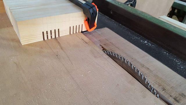

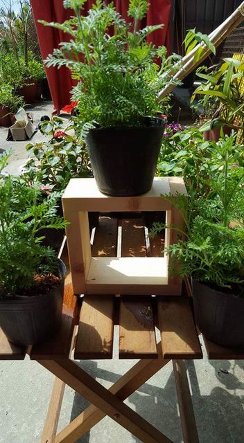

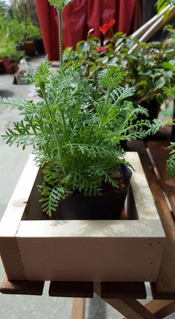

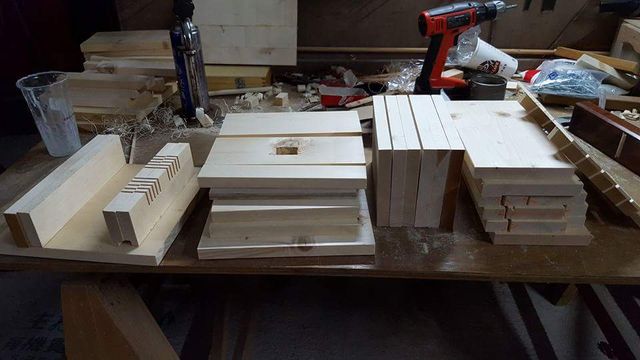

 樓主| 發表於 2016-10-14 11:45:09 | 顯示全部樓層
近月來
幾乎每天都在趕製蜂箱
每個施作步驟都要 重複上百次
例如那小螺絲釘
每一處皆細心分別 畫線定位 手工鎖上300支以上, orz
東西雖小 工卻繁複,沒有耐心 也會做不來的
田園將蕪 心靈已乏
花幾分鐘 隨手拿片餘料裁切
做點不同的
聞聞花香 稍添苦中樂趣

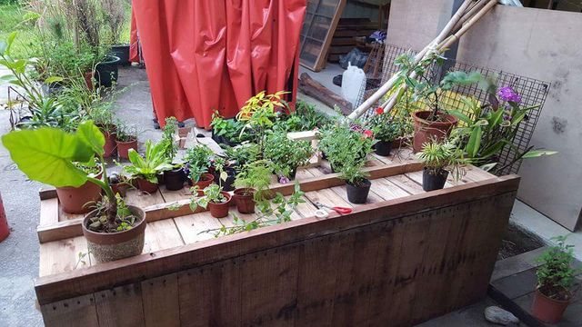

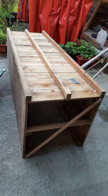

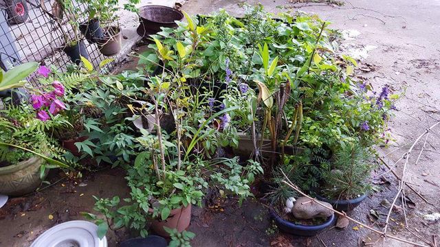

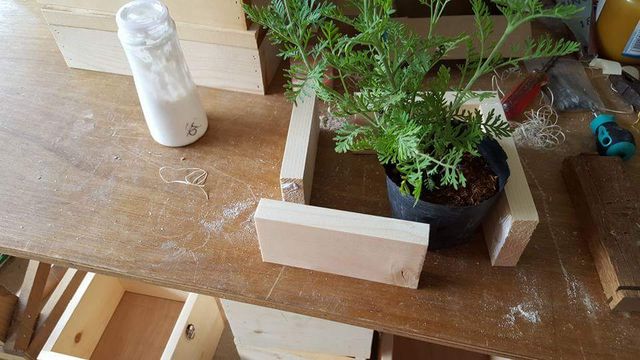

 樓主| 發表於 2016-10-14 17:56:07 | 顯示全部樓層
聚集在地上 雜亂無章的小盆栽
平常只是盡責的澆澆水
很難讓自己 時常蹲下去 拔草整理
於是乎越來越亂 不想多看一眼
下工了, 趁天黑前, 速速搬來3塊模板, 碰!碰!碰!
釘了一個 簡易架高花架
希望老婆 有來時
可以喜歡上, 學習種植整理盆栽
那麼木工之餘, 時時也有悦目花草可賞

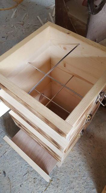

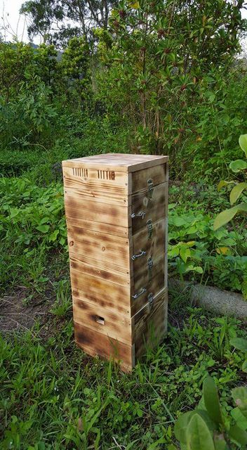

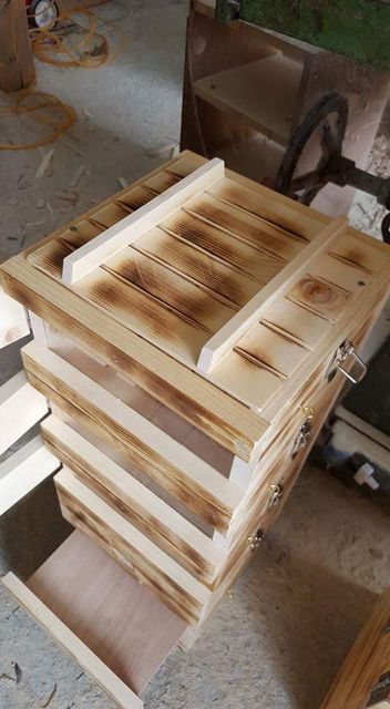

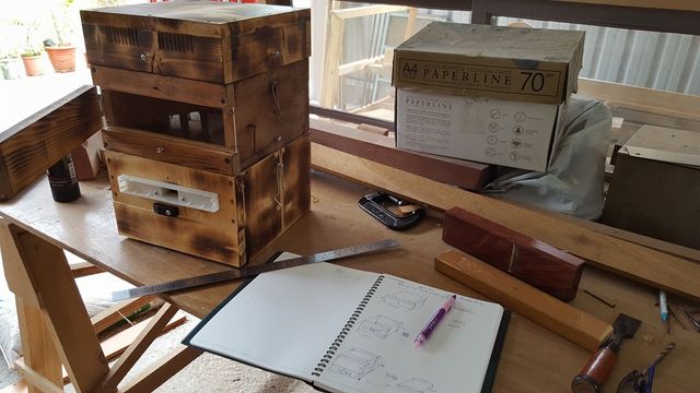

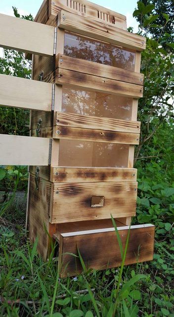

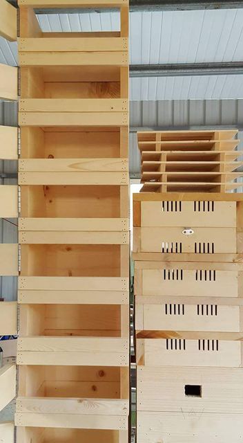

 樓主| 發表於 2016-10-18 11:24:33 | 顯示全部樓層
本帖最後由 CK 於 2016-10-18 11:27 編輯
CK 發表於 2016-10-12 23:43
鄰居拿來了其蜂友,業餘DIY的蜂箱
要讓我參考製作出一套來
一組 蜜蜂箱 大致所有木材備料
箱子內部的結構
總共五層:
一層底座:為蜜蜂出入口,需再加上外面賣的停機坪出入口套件。另有施做抽屜底板,易於清理。
三層重箱:皆有開觀察窗(用壓克力)
一層上?有通孔,還有一片格栅
原有DIY者的門勾,箱扣,皆以鐵絲+鏍絲為之;使用者覺得不好用。所以通通升級為正規五金。
第一組樣品完成的樣子,已送交。
