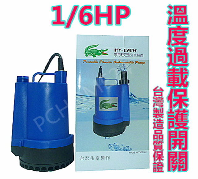

想請問一下呦...
這種深水馬達一段時間沒用,軸心會不會生鏽卡死啊?
發表於 2017-10-19 15:08:48 | 顯示全部樓層
歡樂小雞 發表於 2017-10-19 13:31
想請問一下呦...
應該還好! 我有買一台專清自家水塔使用,也是相隔1-2年才使用一次
但因為自來水較乾淨,除了水泥水塔底部一些砂石...,使用後底部有一粗濾片拆下來清一清
每次使用後,裡面的水倒乾淨,晾乾後再收藏起來
至於用在戶外的溪或池水,應該道理都相同吧!

 樓主| 發表於 2017-10-19 15:20:00 | 顯示全部樓層
eastern 發表於 2017-10-19 15:08
但因為自來水較乾淨,除了水泥水塔底部 ...
感謝大大的回應...
我主要是抽取儲水桶水質應該算乾淨,用來澆果樹使用,應該是夏天缺水時才會使用到...
不知道可否用在有肥料稀釋的水?
發表於 2017-10-19 15:27:56 | 顯示全部樓層
肥料稀釋的水...基本上都會溶出酸鹼值的東西,建議不要使用,除非事後能澈底清洗乾淨
曾經購買對岸製的手動施肥機,施肥機與出口都是鐵製品,用沒幾次沒有清洗,就生銹爛掉了!
歡樂小雞 + 15
