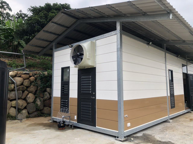

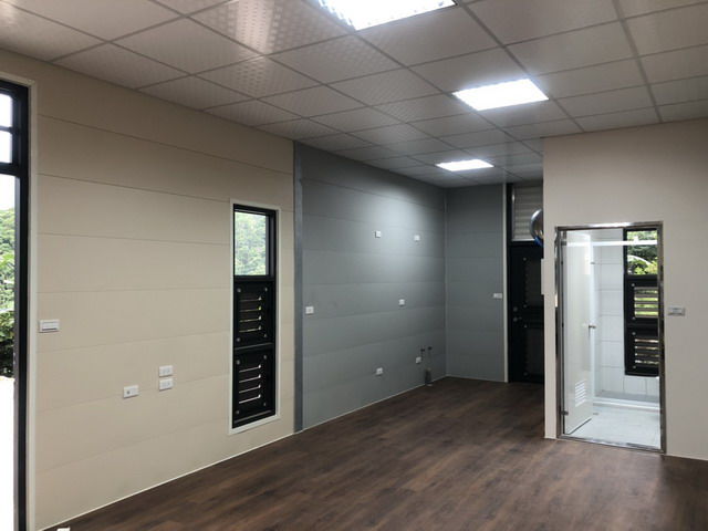

這幾天已把鹿港的天花板 浴室地壁磚 木地板 都已完成 看看外觀 內裝 的完成品
鹿港屋頂的綠建築組合屋 業已 經本公司 小編製成影片 上傳 YouTube 網友可上網看縮時攝影過程
鹿港屋頂上的綠建築組合屋

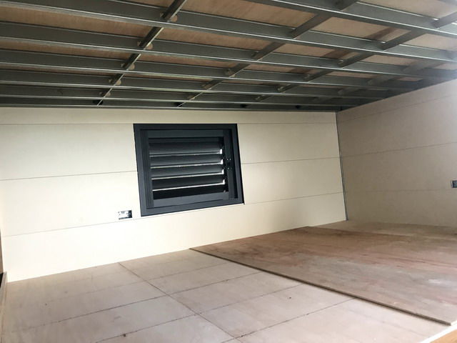

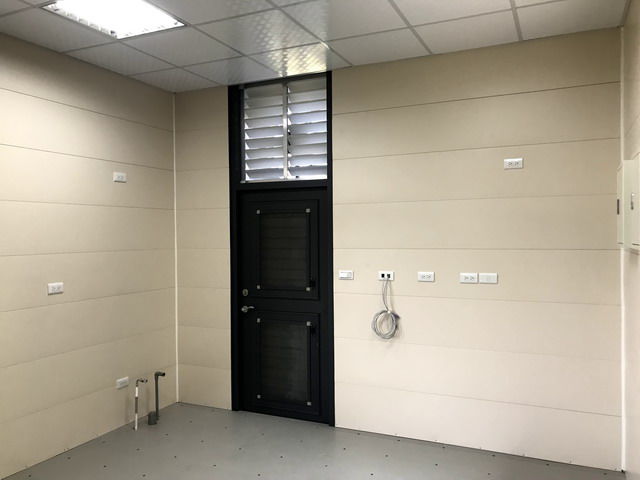

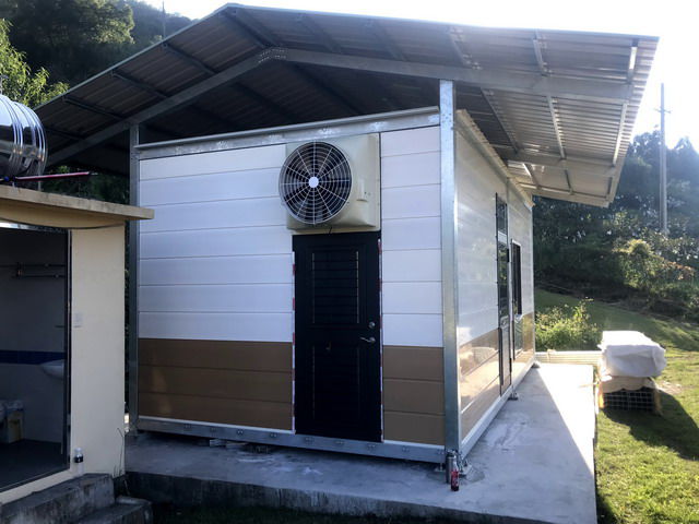

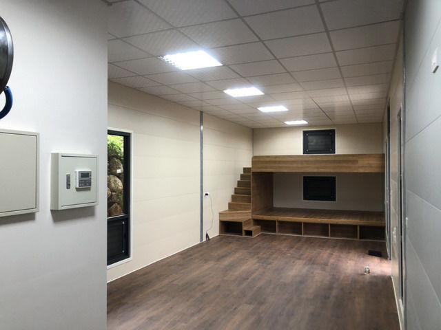

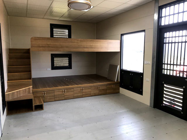

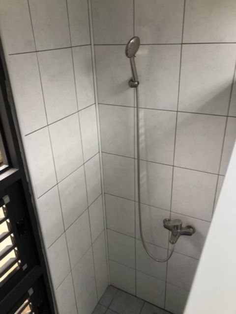

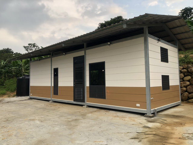

 樓主| 發表於 2021-9-1 08:02:32 | 顯示全部樓層
RE: 模組化全螺絲綠工法的對流換氣資材室(南投中寮)
本帖最後由 照像機 於 2022-1-14 08:48 編輯
這些日子 沒PO文是 在忙一間增建屋及朋友的快樂農整地溫室 建置安裝太陽能板 等工作 這些不方便PO文所以就 ...[/quote]

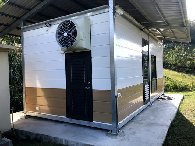

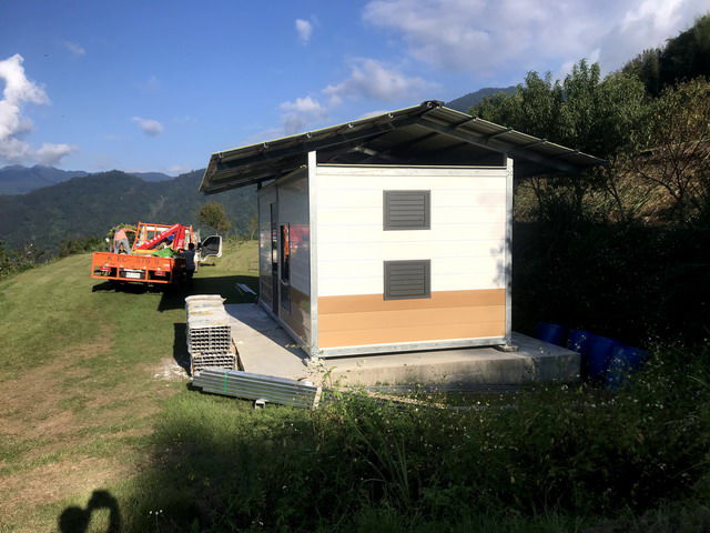

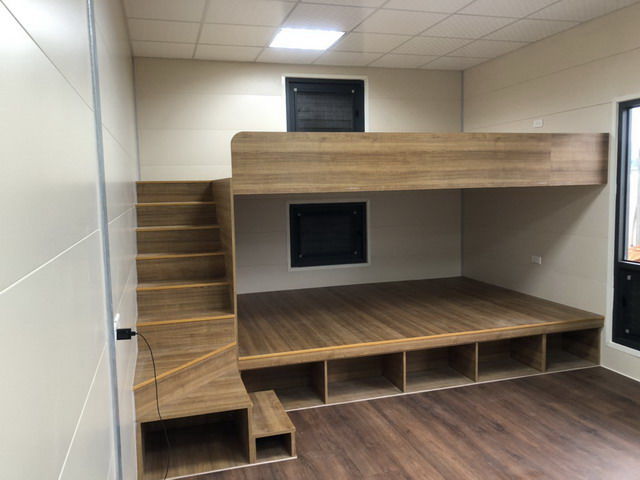

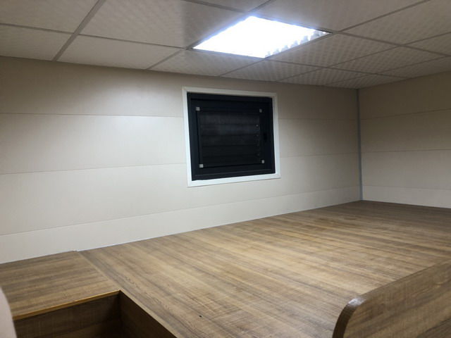

此棟對流換氣的資材室 業已完工 PO出當時設計圖及現在完工照
平面門窗及水電圖

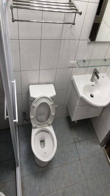

廁所完工照

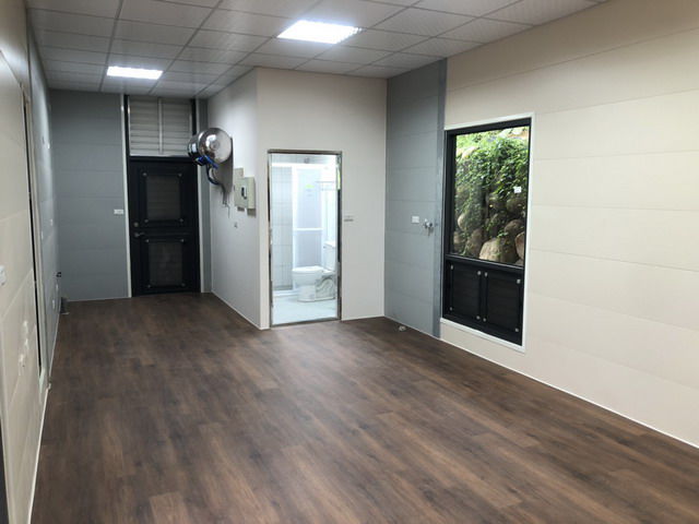

和室上下舖 梯櫃及室內完工照

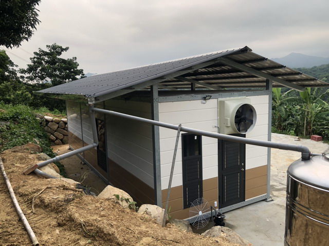

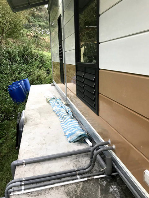

簡易雨水回收及外觀完工照
以下可聯結 YouTube影片
南投中寮對流換氣資材室
renoirlin + 20 太棒了!
oldcatlo + 20
hongjen + 20

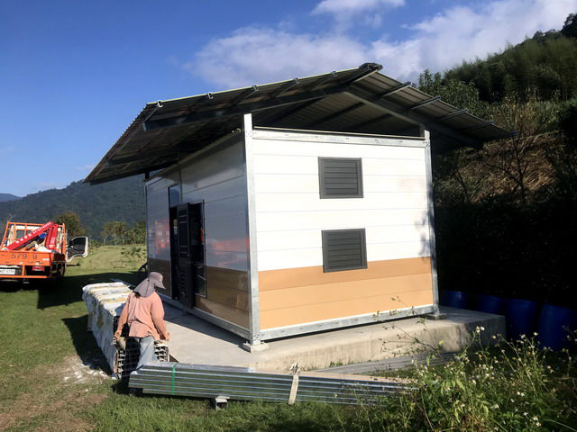

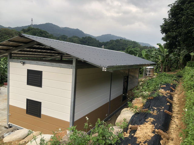

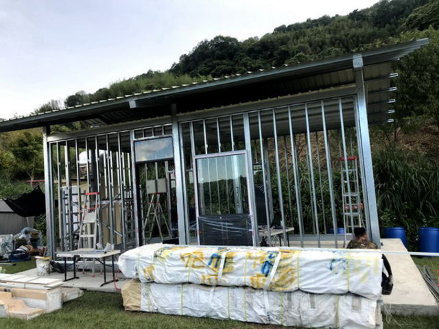

 樓主| 發表於 2021-10-4 14:23:56 | 顯示全部樓層

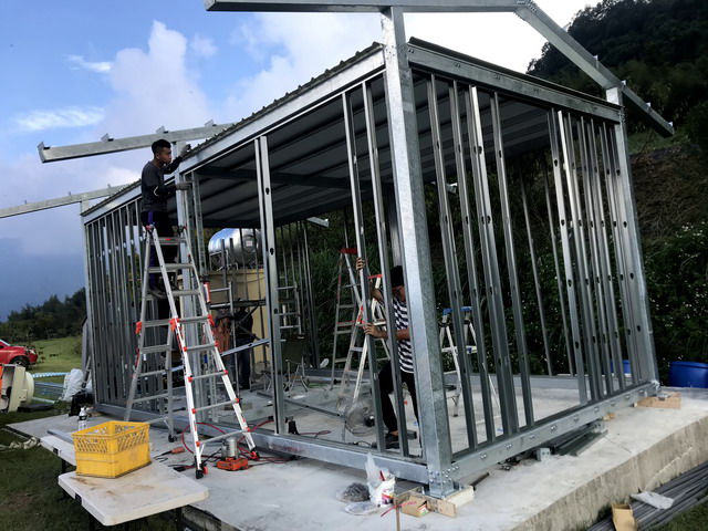

模組化全螺絲綠工法對流換氣組合屋(新竹尖石)
本帖最後由 照像機 於 2021-10-4 19:03 編輯
此組 組合屋 業主 已有預鑄水泥廁所 再請當地人 整地灌漿水泥平台 全組鋼材及部分夾層衣櫃木作 都在廠房預作 完成 現場組立 共用11個工作天
再把外水外電銜接 就可啟用 把組立過程的照片PO出分享
有興趣的網友 可來電 0933-240609 紀先生

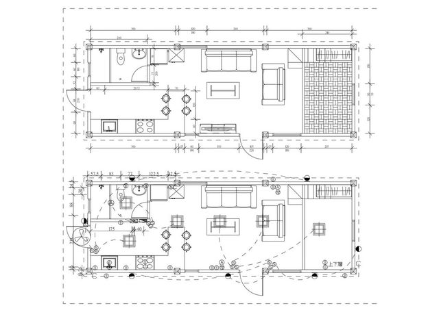

 樓主| 發表於 2021-10-17 19:01:28 | 顯示全部樓層
全螺絲綠工法組裝的組合屋(可廠造吊裝或現場組裝)
本帖最後由 照像機 於 2021-10-17 19:04 編輯
廠造型的組合屋 業已畫好細部  空屋無內裝配備 可以現場組立 若要廁所及和室裝潢則要廠造 左右兩側 吊裝至現場 再把中間部分 現場組立 縮短時程
把平立面圖貼出分享 有興趣的朋友 可以來電 紀先生 0933-240609 歡迎來電 造價與型三同價 加衛浴 加10萬

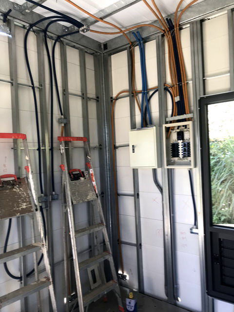

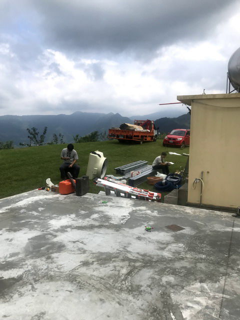

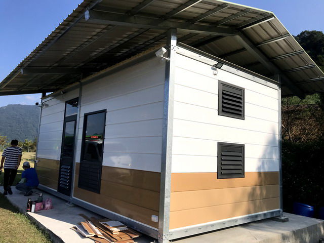

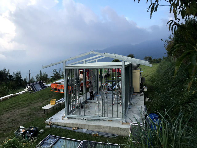

 樓主| 發表於 2021-12-10 08:15:02 | 顯示全部樓層

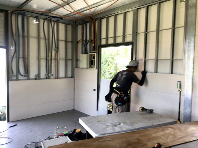

[綱木構綠建築]全螺絲組裝的對流換氣屋[新竹尖石二]
本帖最後由 照像機 於 2021-12-10 12:02 編輯
為什麼案場叫[尖石二] 因為我們在組裝 [尖石一] 房子時 業主有看到我們做的工法 當時我們正在配內部電力管線 夫妻倆 商討一番 我們互留LINE 隔幾天都有陸續來參觀 組裝情形及問一些問題 當然包括金額 最後說要請我們幫他們圓夢 邀請我去現場 業主是原住民 一直苦於 設計及規劃 當地都是喊一個價格 呼嚨做一做 水電更是讓他們傷腦筋 所以一直都沒蓋 當他們夫婦倆請我們圓夢時 知道我們是一條龍 都是自己設計自己的工班施作 直呼 "上帝"帶我來幫他們的
故事告一段落  後續還有.........原住民很 阿莎力 我都有點不好意思 所以竭盡腦力 想方設法 規劃一切 做好做滿 回饋他們的熱情
去現場觀看蓋屋處 業主先前已埋好化糞池 我就將基地放樣好 釘鋼筋圍好水線 定高程 讓業主找當地土木 施做板模 鋼筋 灌漿 因為業主吃米不知現在米價 &#28072;很大 我說 2*3米 #3@15 點焊鋼絲網本來1000元上下 現在應該1200-1300不等 他說以前買一件 3, 4百 我想應該是#2的吧 後來買到自載價$1500 [尖石一] 的混凝土 一米@2800 他說 他親戚在賣1米不到$2000 後來是每米$2800 還要補貼運費 因為地處高山
順帶一提 外地人如果找當地廠商協力 若是對價格 技術 程序 知識不好 會吃大虧 所以我們盡量是一條龍服務
先看看規劃的平面圖及水電圖 當然也用了 我們南投 千歲RC預鑄水泥廁所 好東西不寂寞
放樣
植筋
吊裝
第一層屋頂完成
第二層屋頂施作

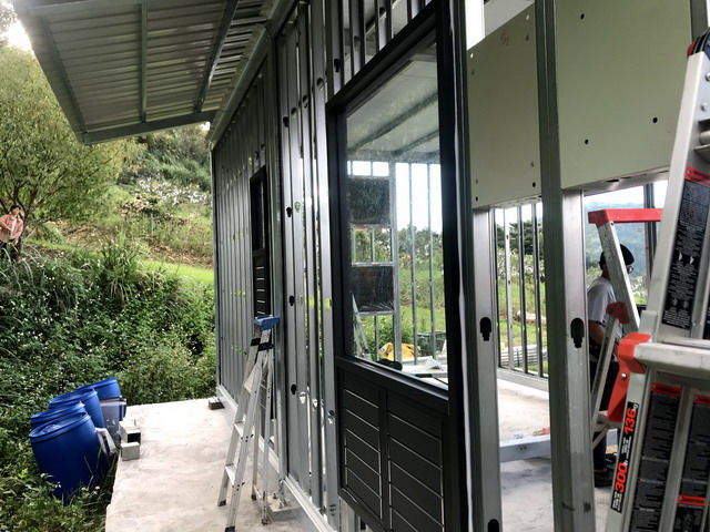

立柱安裝門窗安裝

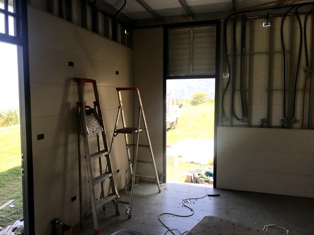

做好門窗及邊框防水後 安裝中空PVC塑鋼裝潢板
完成外壁板後 再一次施作矽利康防水

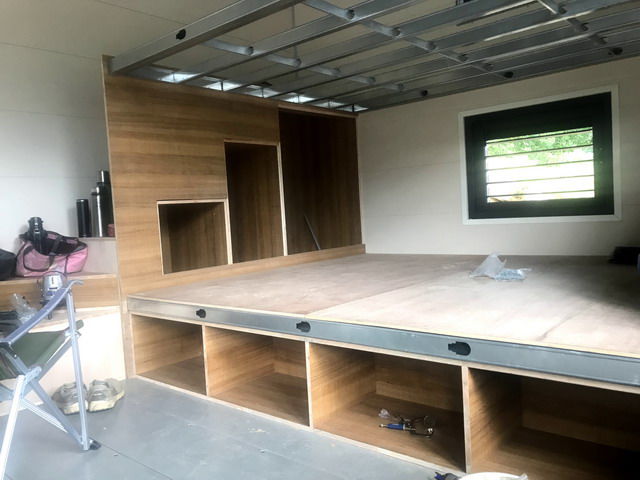

內部架高C型鋼完全是螺絲組裝
架高好C型鋼再 鋪設7公分中空PVC塑鋼板
和室雙層床及梯櫃收納櫃組立
木地板天花板電燈安裝完成
左右邊擴增雨遮點焊網與原水泥地植筋搭接防止斷裂
板模組立及灌漿

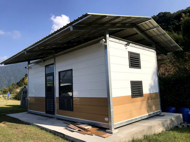

最後外觀完工照
我們的工法 是主結構熱浸鍍鋅 防鏽30年 全部螺絲組裝 現場無火焊接 同級相關產品 我們最寬(無限加長)最深360公分實內(可到400公分)  高 實內300公分(可再加高做夾層) 預留擴展螺絲孔位 可追加雨遮 露台 內外雙層 可配水電管路 全部一條龍施工
有問題可以提問或來電0933-240609 紀先生
