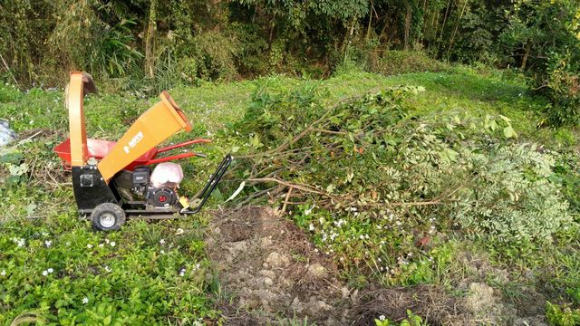

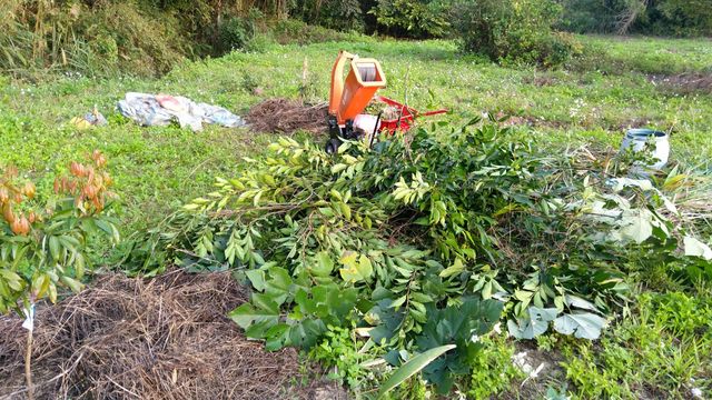

田邊雜樹枝砍除成一堆
碎枝時發現袋子被皮帶盤磨到破了
只好暫時碎在地上
應該把塑膠天溝再加長一點
(事後證明加長的天溝也不好裝袋 只好用手推車來裝碎木了)
撿狡薵K泵豸]順便拿來碎 只是粉塵有夠大的
這台真的很省油 號稱1.5公升/小時
現在才用完了第一桶3公升

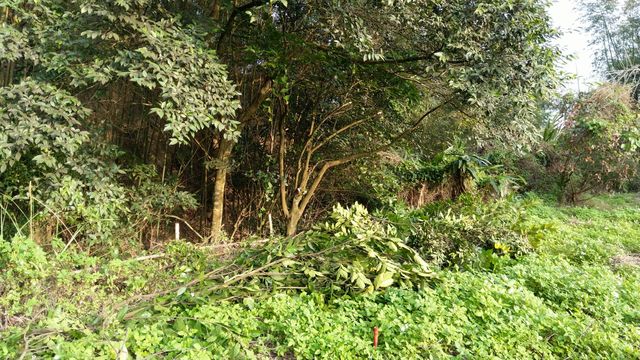

田邊砍樹碎樹枝
發覺碎枝的過程很療癒~
碎溼木都很順利

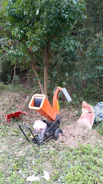

近10公分粗的樹枝吃兩秒會熄火
學到在進料時每進一秒要拉出約3~4次吃到5公分以下再一口氣進料 才不會扭力不足而熄火

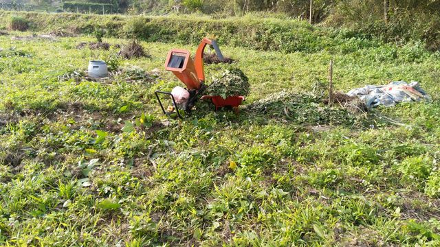

但碎幾隻乾朴樹枝居然卡住熄火
花了5分鐘處理 真不划算
泵翔薵K隨便砍短丟到果樹旁堆放
田裡路不平 80公斤的碎枝機超級難移動的 輪子應該要更大一些

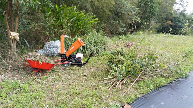

一回合
田邊過低淹到田裡的樹枝都砍除
二回合
拉樹枝集合很辛苦
碎枝沒十分鐘就結束了
一堆樹枝變成一台推車的碎木葉
