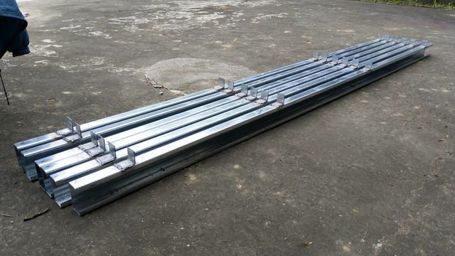

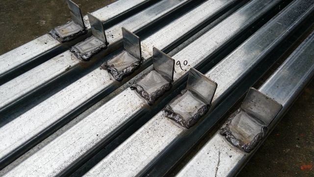

 樓主| 發表於 2019-2-23 17:59:09 來自手機 | 顯示全部樓層

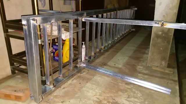

第三件 C鋼橫樑焊角鐵固定點
本帖最後由 tsou4 於 2019-2-23 19:22 編輯
4“*10尺C鋼焊50*45mm角鐵
24件都滿焊 只用了13根銲條
焊完依舊像狗啃
下回要磨平塗紅丹

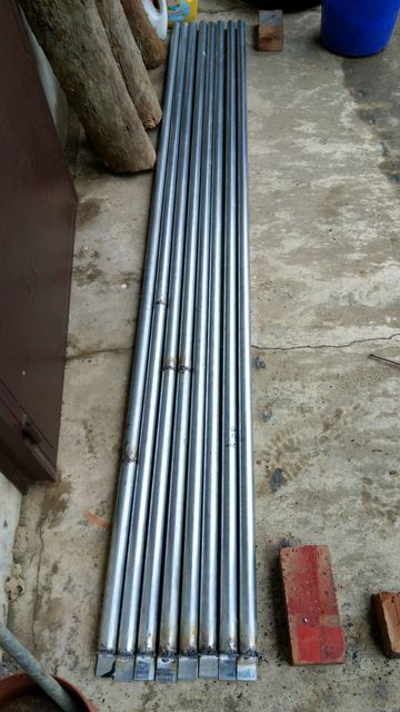

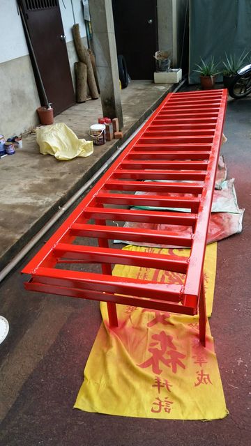

 樓主| 發表於 2019-3-9 09:32:17 來自手機 | 顯示全部樓層

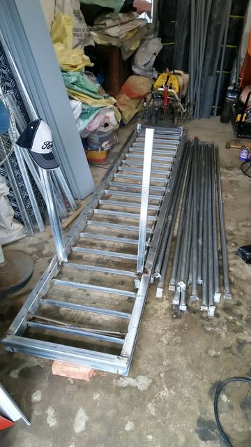

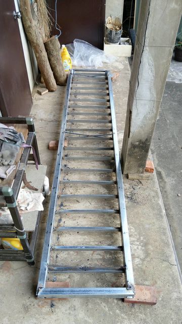

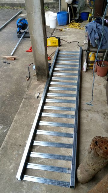

第四件 竹林口鐵橋
本帖最後由 tsou4 於 2019-3-9 19:50 編輯
下雨天 做做室內工作 把之前裁好的料做焊接 焊完依然像狗啃的
長腳一支焊上才發現拿錯支 只好再切短截補齊
第五件錏管上端角鐵
不夠長的補短做焊接
電流開105~110A才容易起弧 焊鐵管很薄電流大一下就會破 焊速不能慢
搬到室內 準備下回紅丹漆

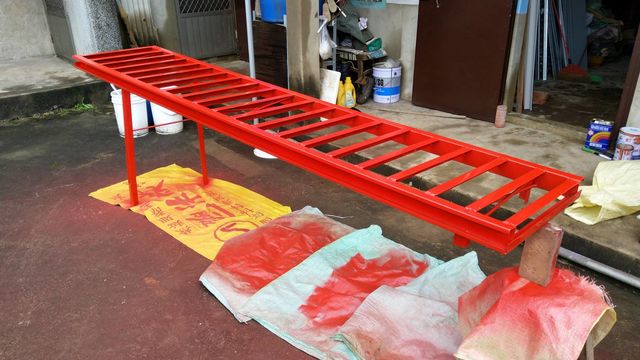

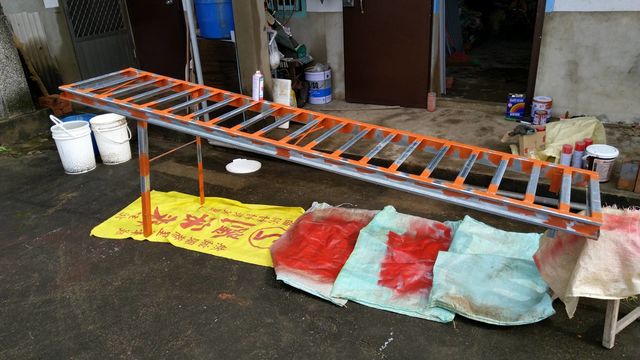

 樓主| 發表於 2019-3-11 15:57:33 來自手機 | 顯示全部樓層

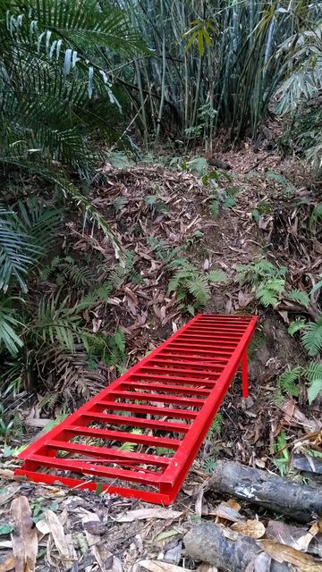

第四件 竹林口鐵橋
本帖最後由 tsou4 於 2019-3-11 18:35 編輯
鐵橋大致上完成
造價約1400有找~
3“C鋼$500、38角鐵約$600、紅噴漆約$250
找時間搬到竹林入口放
剛好春天採筍季節要用到
eastern + 20 太棒了!再來可以開鐵工廠了!

發表於 2019-3-11 16:21:08 | 顯示全部樓層
當橋?上方有在鋪鐵板否?
47
2719
25萬
256377
 樓主| 發表於 2019-3-11 18:09:10 來自手機 | 顯示全部樓層
本帖最後由 tsou4 於 2019-3-11 18:30 編輯
森林小屋 發表於 2019-3-11 16:21
當橋?上方有在鋪鐵板否?
沒有耶
鐵板叫料要一整片2千多
沒地方放也用不多就不買了
角鐵間隔15公分
至少踩到一支 基本上我會踩兩支
隔壁山的地主取巧也許會走 沒保險哦~

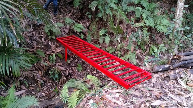

 樓主| 發表於 2019-3-11 18:12:57 來自手機 | 顯示全部樓層
本帖最後由 tsou4 於 2019-3-11 18:32 編輯
tsou4 發表於 2019-3-11 15:57
鐵橋大致上完成
找時間搬到竹林入口放
剛好春天採筍季節要用到

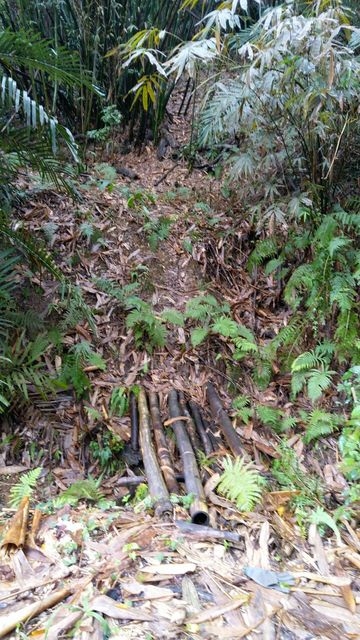

竹林口鐵橋
同兄長一起搬去山上
安置 移除腐爛竹橋
應該可以用到退休
原本竹橋壽命一年餘
走過都要保持平衡快速通過

發表於 2019-3-12 16:23:49 | 顯示全部樓層
tsou4 發表於 2019-3-11 18:12
竹林口鐵橋
同兄長一起搬去山上
安置 移除腐爛竹橋
這樣挺危險的,不是間隙大問題,是漆過的平鐵太滑,雨後容易滑倒,
如果角鐵尖向上焊就不容易滑 ,
純屬經驗交流
tsou4 + 20 感恩啊!
Zefram + 20 我很贊同

發表於 2019-3-12 17:56:23 | 顯示全部樓層
綁塑膠網 .或 鐵 網  .. 或舖木條 ....安全是自己的 ..命也是自己的
