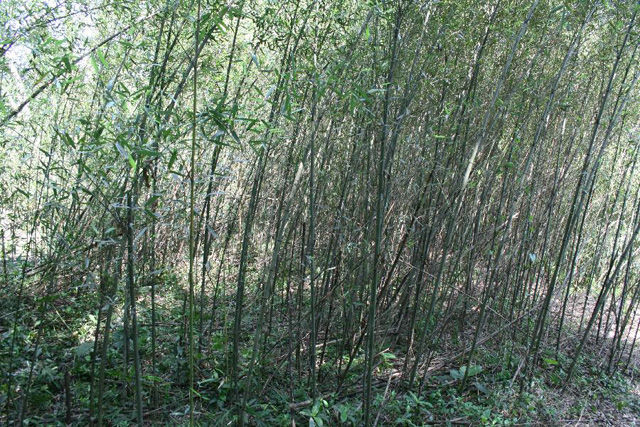

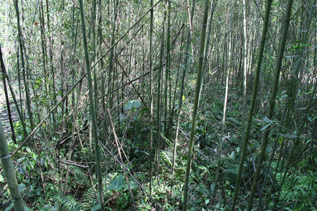

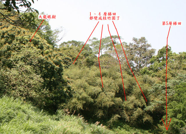

回正題, 這算是歷史影像 ---> 那些竹子被我消滅之後, 現場是如今種菜的區域.
遠方共五層 ( 梯田 ), 竹子從上方的樹林 ( 近年算是樹林, 更早年是桂竹林 )入侵而且逐年往下擴散
格放, 已經被佔領四層, 只有最下面的第五層尚未長出竹子
這兩張, 都是在第一層的位置
然後.... 我把它們消滅掉了.

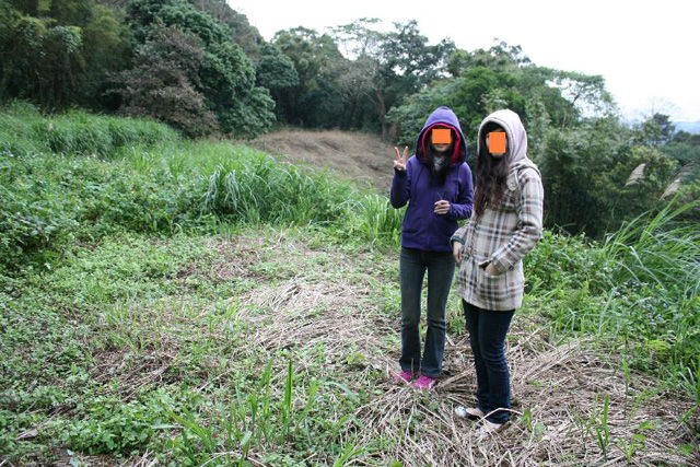

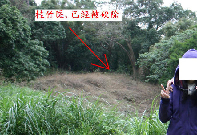

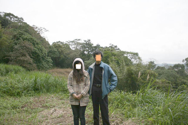

 樓主| 發表於 2019-12-12 18:40:56 | 顯示全部樓層
消滅竹子的方法, 前面講過了. ( 純天然, 不放火, 不用藥 ).
口說無憑, 就來個 " 砍後證據 " 好了 ---> 砍的時候跟狗一樣累, 所以不曾拍攝砍的過程.
這是廢棄三十餘年的圳溝 ( 民國 7x 年, 休耕政策之後至今 ). 拍照當時, 應該是廢棄二十幾年吧....那個跨越圳溝的石板, 右邊就是通到筆者童年時期的老家. ( 至今的話, 已經廢棄 41年左右 )
又過了一些年份, 同樣的位置
遠方, 就是已經 " 被處理 " 的桂竹林
相機換人拿
再換人拿

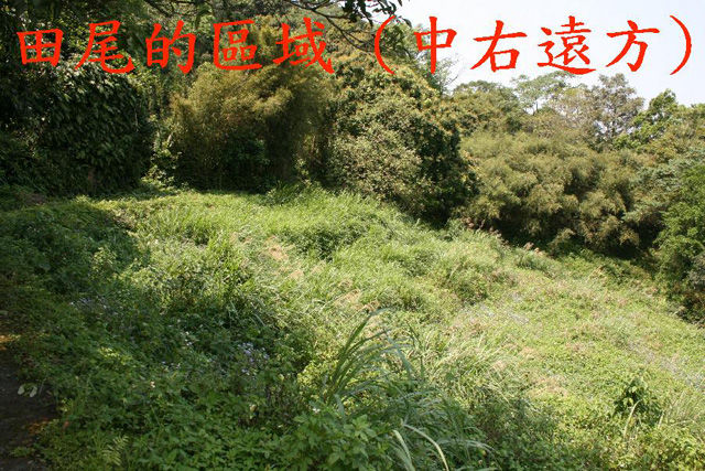

格放, 畫面中, 大約是 " 上方三層 " 的位置吧
因為拍攝角度跟左邊有棵巨大龍眼樹, 所以看不出那個 第一層 有多少面積, 其實很小啦, 可能只有 120坪 左右而已. ( 所以後來種植一些蔬菜, 必須往下種到第三層的位置 ).
