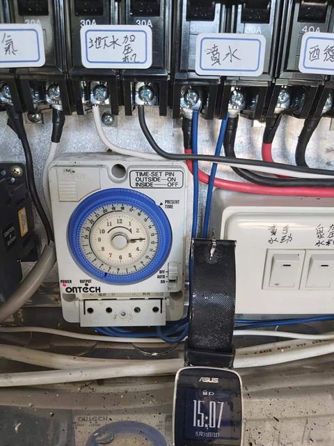

自動澆水系統老跳電

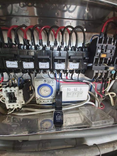

這要善用了 220v有2條火線,依你的配電線色 黑的直接拉一條至繼電器的控制,
另一條紅的跟水線(接地線)=110v,拉來給太星定時器用,
再從定時器的出端只接出火線那條至繼電器的另一控制用,
這樣就跟你原來的定時器控制線路相同了...

 樓主| 發表於 2020-6-2 10:49:29 | 顯示全部樓層
這定時器存心來亂的!
前一陣子需要它幫忙,
老不準時澆水,時間亂七八糟跳。
梅雨季來臨,把自動澆水功能關了,
它倒是開始準時了,居然時間沒啥偏差?
米粒大大,
那個Z大提供的配線圖,
您能搞懂嗎?這定時器準備七月把它給換了。

可以...順便將漏電開關裝上,電源盒可以買小一號的,電源線5平方以上準備一些,
東西備齊後 聯絡一下...
