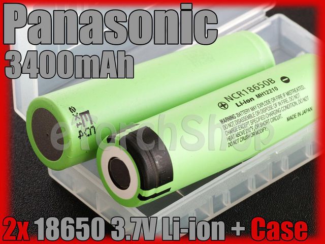

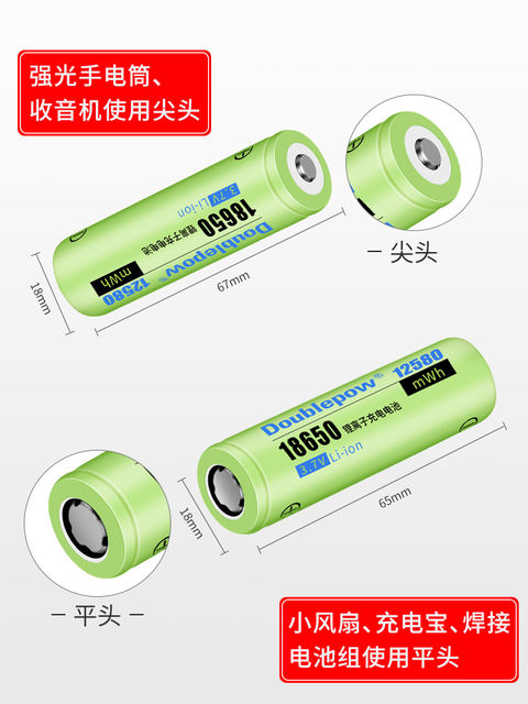

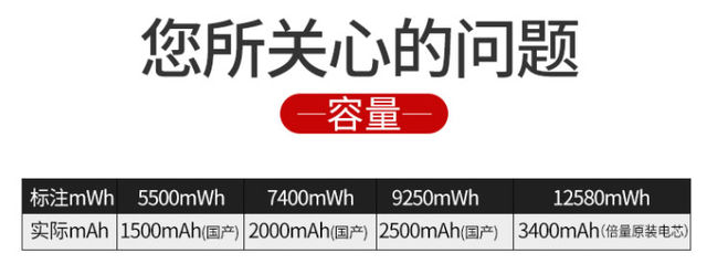

發表於 2022-3-15 20:21:35 | 顯示全部樓層
thinkpadla 發表於 2022-3-15 14:30
淘寶上找了幾款比較多人買的,依人民幣計價
左邊,倍量三顆12580/mwh-59塊
中間,松下四顆3400/mah-79.6塊 ...
電池虛標這個問題很嚴重, 儘量不要在陶寶網路買, 不是說不能用, 而是次品/虛標可以很離譜
這個是正品Panasonic的, 很貴, 容量才3400mAH
這個陶寶的, 閉著眼睛就寫12580mWH (理論上要除以4.2V才是mAH)
這是他們所寫的標籤和實際區別(還是有很大水分)

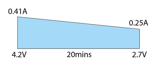

發表於 2022-3-15 20:43:30 | 顯示全部樓層
本帖最後由 hkmcdull 於 2022-3-15 21:19 編輯
粗略測量電池容量也很簡單, 把電池充滿電, 放24小時等它穩定, 正負極接一個10歐姆的大功率電阻, 串聯一個電流表看電流,  用電壓表測量輸出電壓做監測.
假設一開始是4.2V, 電流是0.41A, 到截止電壓2.7V (注意不要超放電, 建議到3V就好), 電流就是0.25A, 這個過程用了20分鐘, 算一下這個梯形的面積 ((0.25+0.41)/2)x(20/60)=1100mAH.
電池一開始內阻很小, 放電一段時間後會變大, 不是線性的, 但是粗略測量還是可信, 算出來的容量跟標示的有90%就很不錯了.
thinkpadla + 20 哈,對我來講,有難度
