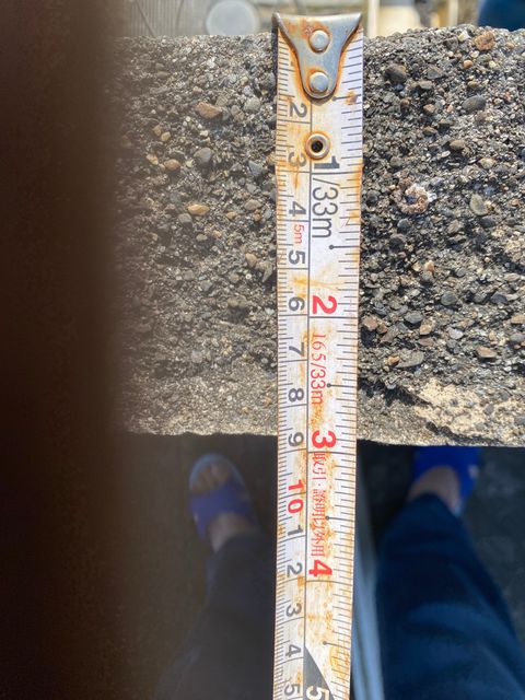

我的女兒牆仔細量了一下,只有9公分而已(如照片),而川方捲揚機官網有說RC牆至少15公分至25公分,以免發生危險。安全的事不能開玩笑,所以我想還是乖乖的先改善女兒牆的結構強度,再正常上架。有鑑於新舊結合較不易,我會仔細再想想大大們提過的幾個重點,納入改善設計內。
夾牆架因為還是新品沒真的用過,所以老闆同意退貨也拿去退了。但我沒有退捲揚機,等女兒牆改善後或找到正牌有品質的貨再說了!
很感謝大家的回應,謝謝啦!

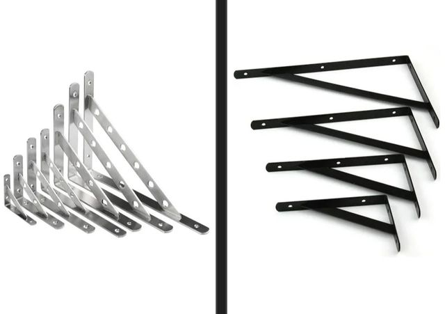

可用角鋼架鎖個L架到女兒牆內側和鎖地面。
像這樣斜槓,但用角鋼組裝更大支的,墊的橡皮壓在女兒牆的角鋼
快樂農夫 + 20 我很贊同

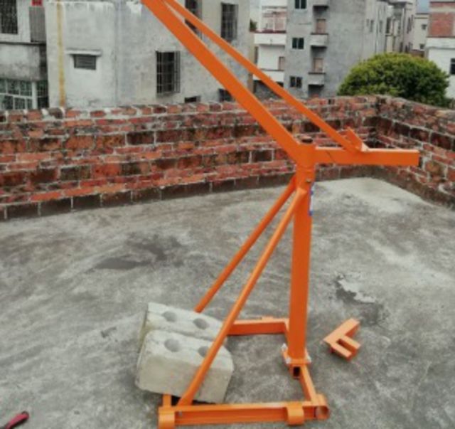

發表於 2024-1-18 10:37:26 | 顯示全部樓層
女兒牆無法掛就用這種配重型
可以拿石頭壓
