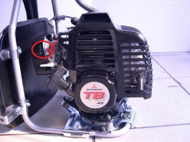

風阻在這裡有說明,請仔細看:

發表於 2015-9-12 08:27:47 | 顯示全部樓層
moonlake 發表於 2015-9-12 02:53
請問一下,阻風門到底在那裡呀?
用google搜尋找不到圖片!
謝謝!
發表於 2015-9-12 08:29:35 | 顯示全部樓層
風阻在這裡:
發表於 2015-9-12 08:32:52 | 顯示全部樓層
本帖最後由 陳青 於 2015-9-12 08:34 編輯
冷機發動前風阻(氣門)要上拉,發動後要下壓。
如果發動後忘記下壓,一催油門就會熄火。
熱機之後,再發動就不要上拉了。

發表於 2015-9-12 13:29:51 | 顯示全部樓層
謝謝指導喔。
找到了!
