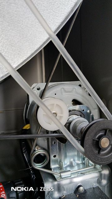

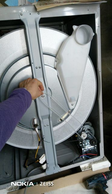

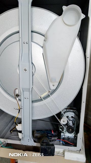

烘衣機修理
本帖最後由 tsou4 於 2019-1-6 17:09 編輯
進攻之餘也還要回防1home
最近天雨衣服晾不乾需要烘衣
結果一開機就怪怪的 有滾衣但沒出風?
整個頭大 在這個節骨眼壞…
東西大又難搬懶的送修
先上網查是風扇橡皮圈硬化斷裂的關係
結果一拆後輕N賓果了 2010年至今也難怪
查大同7公斤是用92cm的橡皮圈
一條80運費60
等了一週寄來橡皮圈
今天照順序拆滾筒支架下面跟上面螺絲 小心翼翼套入讓橡皮圈不被支架割破
換好就正常了 正常使用了~
滾筒是用皮帶來帶動 但風扇不用皮帶卻用橡皮圈
橡皮圈看起來材質很不牢靠
應該刻意是製造故障來創造維修工作機會?
參與人數 4威望 +75 收起 理由
