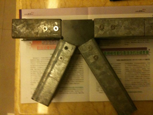

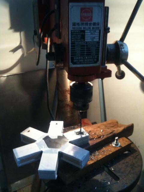

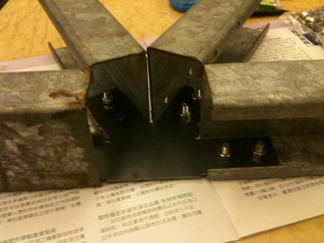

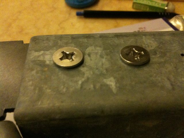

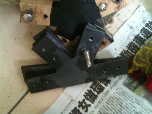

考慮好久,接受五金行老闆的建議,本來想用鐵皮螺絲,先鑽孔後直接鎖入比較簡單,但是她說這樣很不牢靠,鐵皮螺絲比較適用在木頭上,當下決定採用不銹鋼2分(6.2mm)*4分長的平頭螺絲+墊片+螺帽。
採用平頭螺絲的目的是為了將來外牆封板時盡量能減少凸出的厚度,結果做起來還算差強人意。
我先用鑽床導了1分的孔,再鑽2分孔,最後用3分鑽頭(家裡沒4分,因為平頭為12mm)導斜角,裝起來還算不錯看,現場安裝時再看看有沒有可以改進的地方,如果順利,那dome的骨架就很快了,每根c型鋼量好長度,切好斜角,鑽好孔,再來就是鎖螺絲啦!>>>>>>說的比唱的好聽<<<<<<<還要很久呢?
老婆要上夜課,只有假日才能一展神央A想要自己單獨下海,老婆又不放心,沒人煮飯,荒郊野外的,要吃草啊 ! 真是進退兩難,英雄無用武之地,發包給人家做,沒有人會做,因為做法都在我腦子裡夢遊,醒來時才知道要怎麼做,說給大家笑笑!!

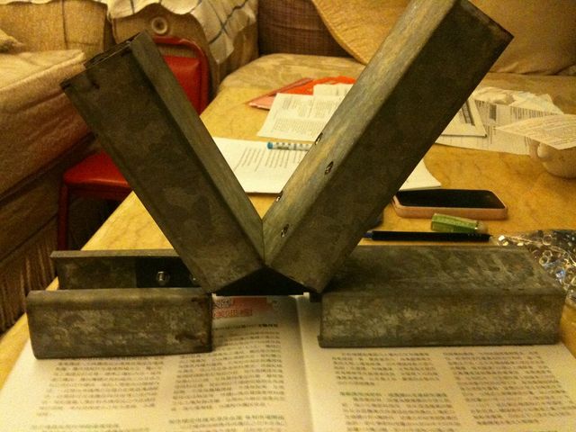

以下的樣品就可以看到接頭的用途了!感覺還算滿意。

  jasanlin大, 我可以繼續煩您嗎? 因為我實在很好奇這兩件事:
1. 您買平面的黑鐵片, 是怎麼做成連接器的樣子的? 是工廠用機器折起來後再焊起來的嗎?
2. 如果連接器沒有設定角度, 骨架連接起來後怎麼彎成球型的呢?
  麻煩您了.

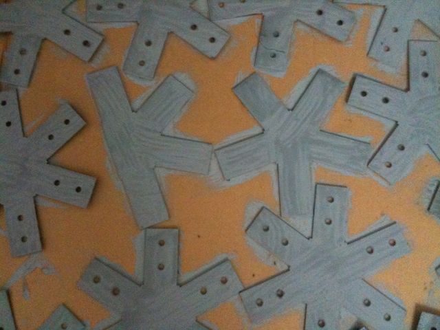

 樓主| 發表於 2014-10-17 16:37:26 | 顯示全部樓層
本帖最後由 jasanlin 於 2014-10-17 18:46 編輯
Hi ,snoopyhome

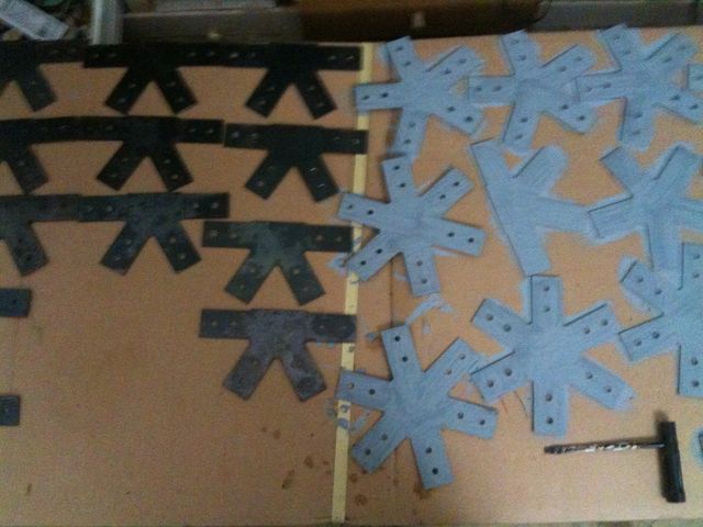

1. 你要先看看上面 #683寫的鐵片的照片怎麼來的,它是我先畫好cad圖面請工廠用雷射切割出來的。
2.再來看到連結好的樣品,它是沒有角度的;角度的造成在每一根c 型鋼上,共有a,b,c,d,e五種尺寸,每種尺寸各有不同的角度大約在8~9度之間,所以c型鋼每邊都要切斜邊大概是上下差1cm,這樣把c型鋼接合起來,鐵片藉著c 型鋼的斜邊就會彎成五角形及六角形的角度,好多個六角形五角形接起來就會彎成球形了。

 樓主| 發表於 2014-10-17 16:48:54 | 顯示全部樓層
本帖最後由 jasanlin 於 2014-10-17 18:47 編輯

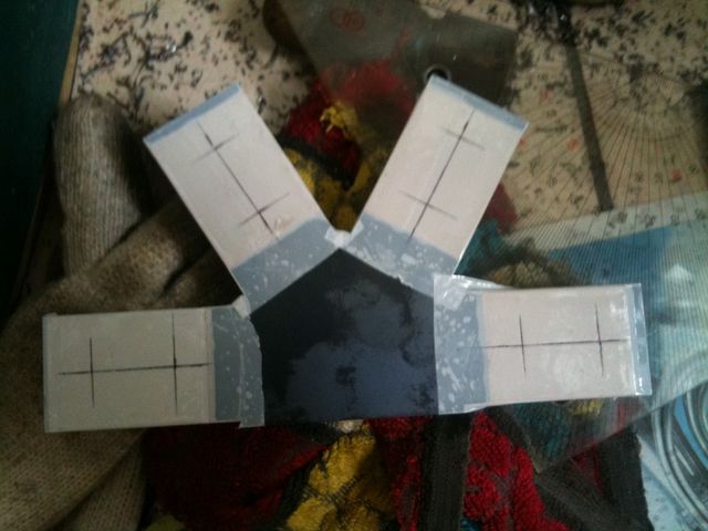

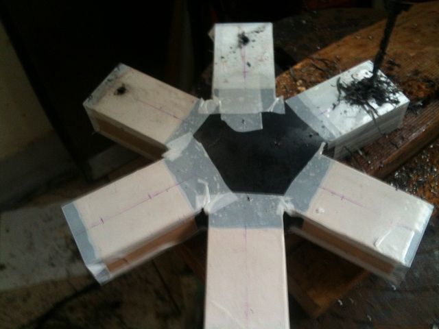

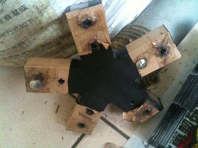

花了一個下午蹲在鑽床邊,把部分連接片都先鑽好孔。
原先想說一片一片鑽可能會誤差比較小,後來發現那簡直是自找麻煩,那麼準幹嘛!之前檢查c型鋼,才知道它的誤差還真大,有的根本不是90度,我還得看它的臉色下奶狻O?每根c型鋼都不會是一樣的,請放心。
所以花了點工夫把整團約8~10片的連接片先用膠帶把它包得密不通風,為避免鑽孔時鐵削鑽進兩片之間把每個鐵片都往上擠,變得很不好鑽,這是個經驗,膠帶後來也買錯了,買到包裝的薄膠帶,捆不住鐵片,還是有些部分造成困擾。
還好我全部先用1/8鑽孔後再換1/4(˙7mm),總算也完成了。

 樓主| 發表於 2014-10-20 16:38:10 | 顯示全部樓層
本帖最後由 jasanlin 於 2014-10-20 16:54 編輯

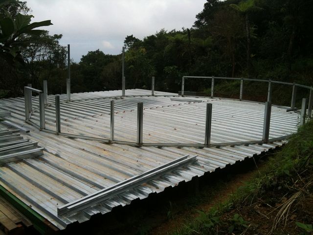

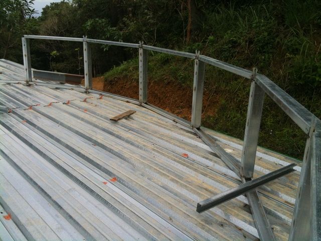

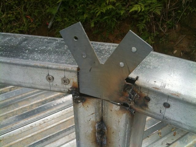

老天戲弄我們兩天,甚麼事也做不成,只好在屋內把接頭上鍍鋅漆上了兩道還用電扇吹,味道超刺鼻的。
禮拜一早上出了個大太陽,終於能夠展現進度,可惜中午就得班師。感覺還不錯,總算把接頭裝上去幾個,克服前後左右上下不是水平就是垂直的要求,可真是累煞腦袋,稍一疏忽,忘了這個水平或那著垂直,就得切開重來,考駕照比著個簡單多了,算算平面前後兩個水平面,上下及前後共六個垂直面,還要調整18度的誤差,真被那個c型鋼搞死了。
奉勸各位大大,千萬不要相信c型鋼的準確度,津津做好的角度,經過一天日曬雨淋,明天就走樣了,而且c型鋼出料,
根本沒有準確度可言,完全要看自己的要求度,差點沒給它氣死,才想說要怎麼去利用才能減少它的缺點。總算學了一大課,基本上,c型鋼的建築說穿了根本談不上精準度,不要給騙了,因為材料本身誤差就很大了。

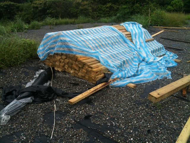

 樓主| 發表於 2014-10-21 09:46:11 | 顯示全部樓層
本帖最後由 jasanlin 於 2014-10-21 09:51 編輯

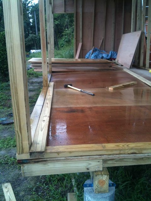

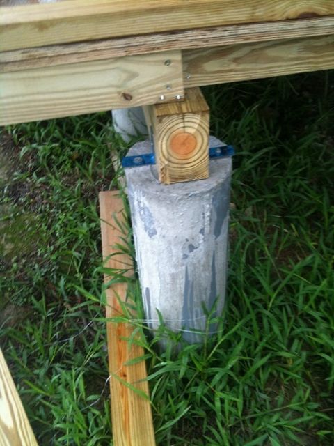

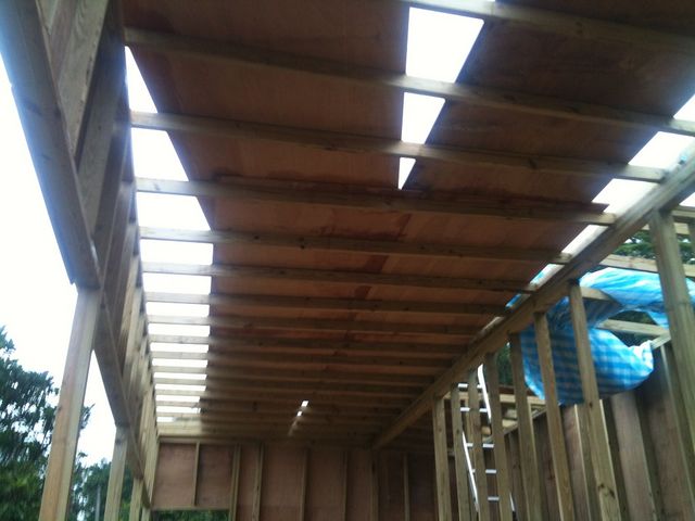

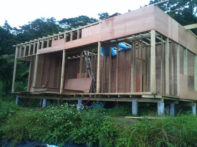

隔壁來了個外國鄰居,還沒見過面,想說過去打個招呼,看到他貌漱鴢峖b那兒淋雨,真是替他擔心,想當初我們的木板也是因為防水不良很快就爛掉,看他的造屋法在我們這個地區是不可行的,白蟻的肆虐是無法避免的,冬天的潮濕是很難讓人住得舒服,光除濕機可能比夏天的冷氣還用的兇。
看來這個木屋的下場是可想而知了!!
改天找個時間去打招呼,讓他知道這兒可不比美國。
看他當基礎橫梁的南方松年輪,不是用來做結構的,已經有點變形了。
底座下的基柱用塑膠管灌水泥,天在地人說好像裡面連鋼筋都沒有呢?
該怎麼告訴他,都已經誚迅o樣了????
