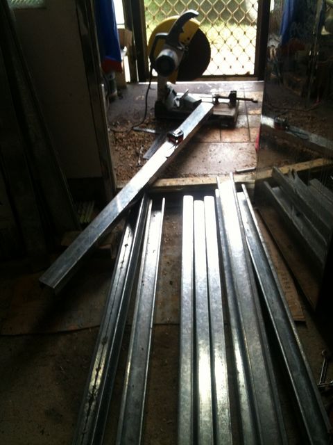

下雨天甚麼也不能做,第二層一共要60支,躲在屋子裡切啊鑽啊,終於完成,只等放晴了一股作氣把螺絲鎖上去了。

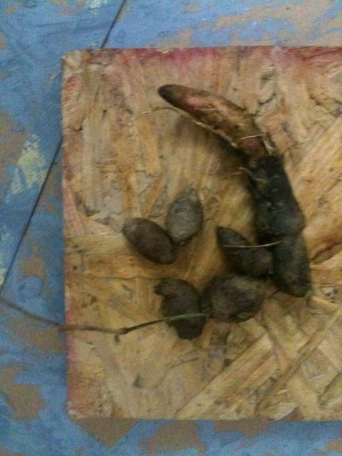

 樓主| 發表於 2014-11-17 18:32:40 | 顯示全部樓層
這個看起像狗大便,老婆還特別撿回來,結果說是山藥的種子發芽了要拿回家去再種!

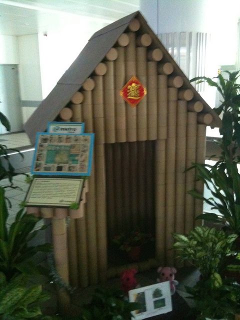

 樓主| 發表於 2014-11-17 18:34:58 | 顯示全部樓層
個個在捷運站照的,好奇老婆說好特殊,使用回收紙筒趕_來的環保屋,老婆說改天用寶特瓶來誘@間跟它比比。

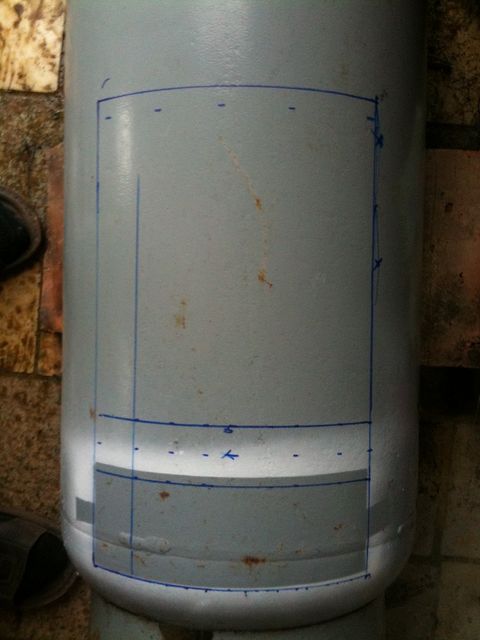

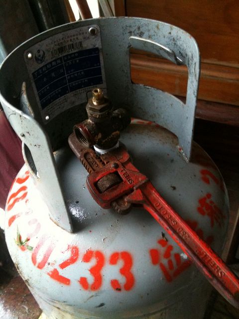

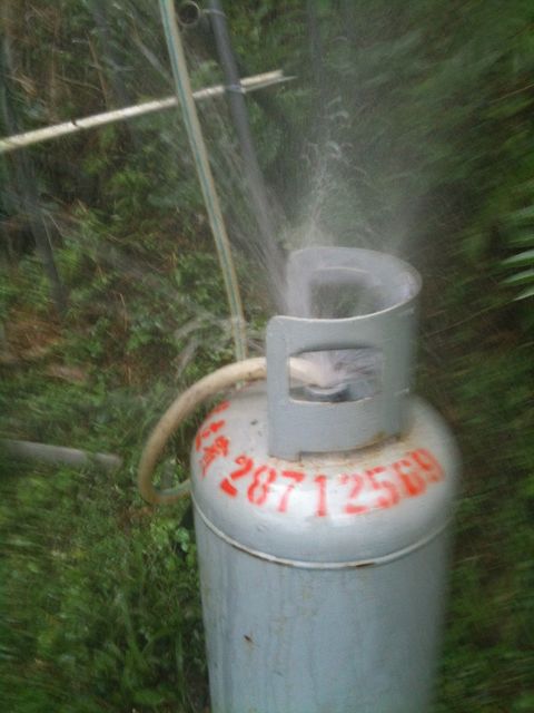

 樓主| 發表於 2014-11-17 18:46:32 | 顯示全部樓層
本帖最後由 jasanlin 於 2014-11-17 18:49 編輯
本來應該再開個主題,後來想說還是在一起PO好了。

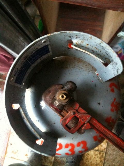

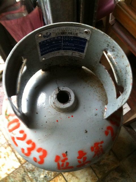

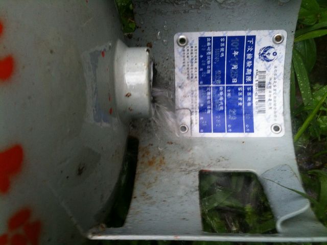

一個回收瓦斯桶的看圖說故事。。。。。
記得去年冬天在山上洗澡時冷的要在浴室開電暖器還發抖,今年想收買個煤油暖爐,或著買個壁爐(發現是天價,30000以上起跳),下雨天突發奇想,想到YOUTOBE影片,就用過期瓦斯桶開始實作暖爐吧!
第一步為了安全,一定要把餘氣清理乾淨,不是光打開開關就行,桶內氣體是不會自行排出,一定要灌水灌滿,把氣體逼出來再把水放掉,確保沒有餘氣。

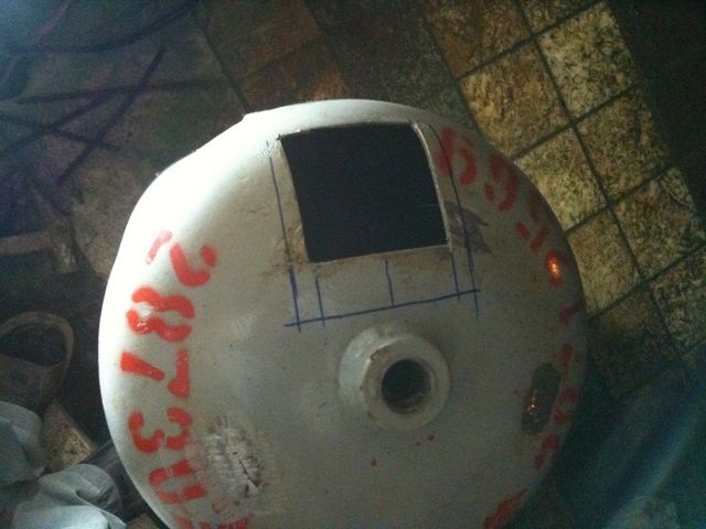

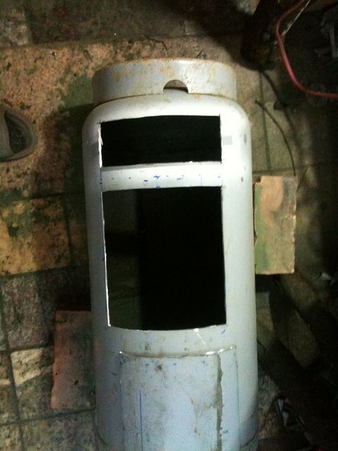

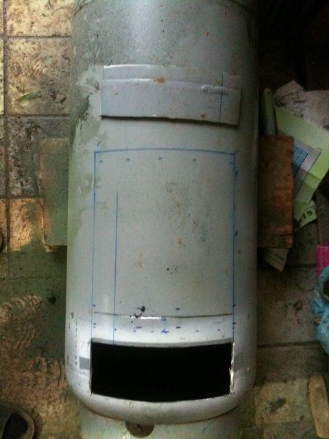

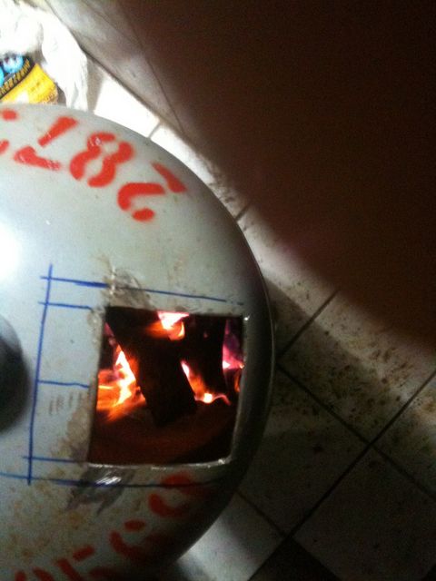

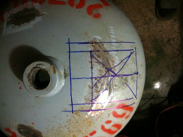

 樓主| 發表於 2014-11-17 18:52:41 | 顯示全部樓層
本帖最後由 jasanlin 於 2014-11-17 18:54 編輯
接下來就是開孔,放料孔,排灰孔,排煙孔,都做一半,試試火侯。接下來還有門和盤煙管要做。主要是看看到底溫度可以熱到多少。

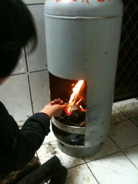

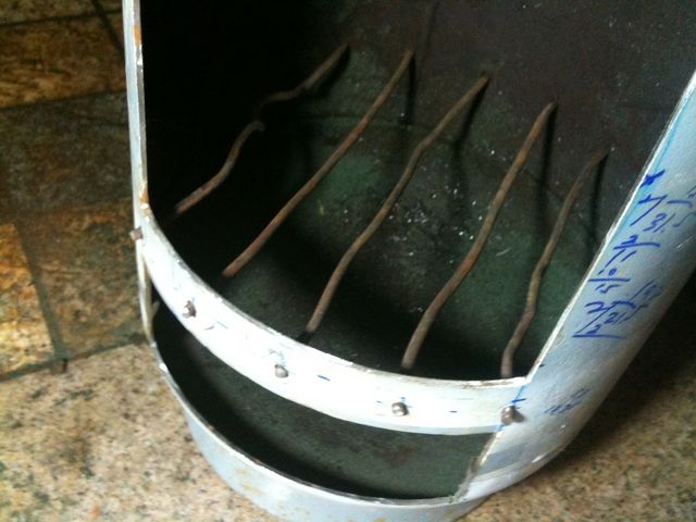

 樓主| 發表於 2014-11-17 18:57:06 | 顯示全部樓層
缺了個放材火的網子,暫時用粗鐵絲綁住代替,沒有電焊機實在很不方便,光調整這幾根鐵條就花了不少時間。

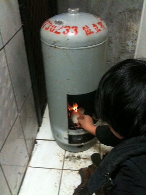

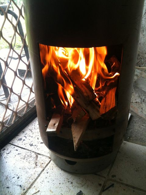

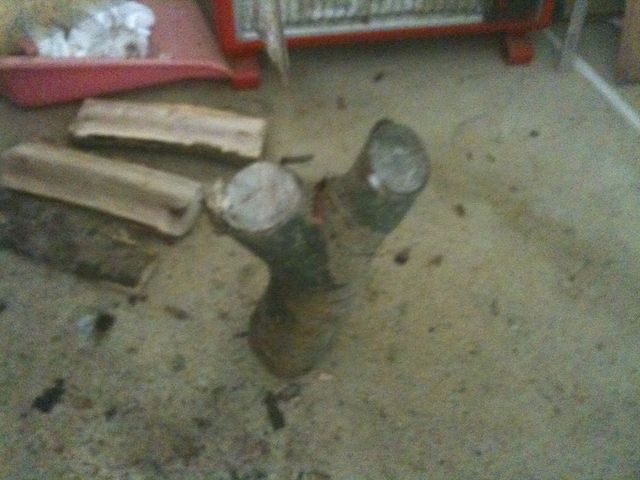

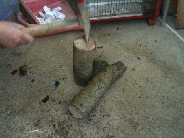

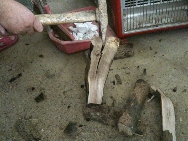

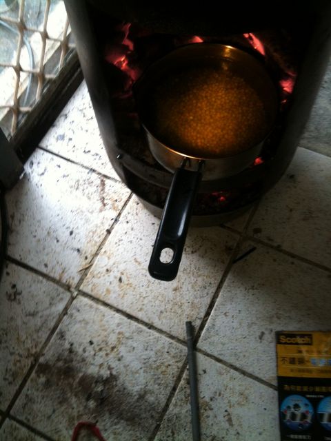

 樓主| 發表於 2014-11-17 19:01:02 | 顯示全部樓層
本帖最後由 jasanlin 於 2014-11-17 19:02 編輯
點火還是要有訣竅,老婆拿了一堆外皮淋雨內部乾燥的木頭,也是點了超久,後來利用砌磚的切錘砍木頭,木頭切小了,點起來就快了,大火燒不停,浴室裡溫度超果大約30度熱死了,只是材火不夠,很快就沒火了,倒是烤了兩條地瓜,煮了一鍋綠豆湯,蠻好玩的。

 樓主| 發表於 2014-11-17 19:08:13 | 顯示全部樓層
因為沒有排煙管,排煙孔串出陣陣濃煙,兩個人被嗆得鼻涕眼笨戇瑂穭U,後來在後門排煙高度加上電扇往外抽,才算沒又再嚐到火災被煙嗆的滋味了。只是想說牛刀小試,看看效果還不錯,今年冬天洗澡時應該會好過點,加油再改良再試!!
