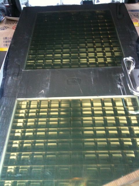

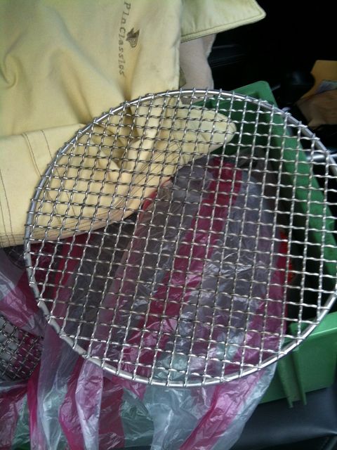

今天到fbike的五金倉庫去拿電焊機,發現真是五金的寶庫,尤其是不銹鋼的製品,我還買了幾個不銹鋼的爐床,還買了一個不銹鋼的大門,改天很多需要的東西我都會去尋寶,又方便又便宜,阿明又很阿莎力,真謝謝他了。

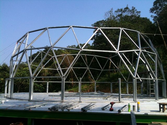

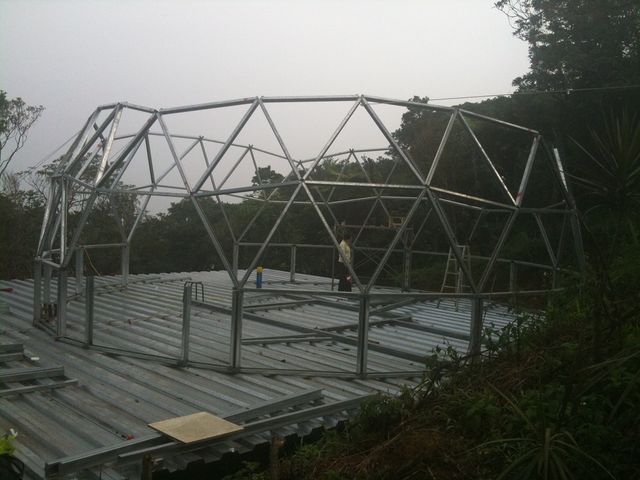

 樓主| 發表於 2014-11-25 17:23:32 | 顯示全部樓層
本帖最後由 jasanlin 於 2014-11-25 17:30 編輯

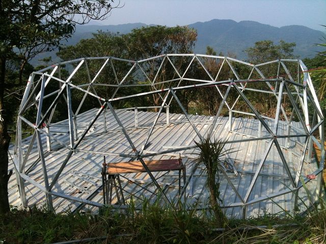

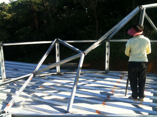

第二層施作碰到的問題,接頭鐵片只有2.3mm厚,呈現軟趴趴現象,本來應該在不同點施以繩結拉住,就差那一點奶珖伅﹛A他就給你來個全倒,這一層一共給倒了兩次。
兩個人洩著氣,一根四個螺絲拆的好爽,大概有十幾根,從第一層像排山倒海一樣,老婆說如果她不在,我一定是收工回家,下次再說。

 樓主| 發表於 2014-11-25 17:26:33 | 顯示全部樓層
本帖最後由 jasanlin 於 2014-11-25 17:27 編輯
討論後決定,在一樓二樓之窗戶及大門開孔四周接點處都改用雙片接頭,結果出乎意料。穩如泰山,當初就應該用上,又一次"失敗為成奶坏?的寫照。

 樓主| 發表於 2014-11-26 16:26:26 | 顯示全部樓層
jasanlin 發表於 2014-11-25 17:26
討論後決定,在一樓二樓之窗戶及大門開孔四周接點處都改用雙片接頭,結果出乎意料。穩如泰山,當初就應該用 ...
沒錯,是改用兩片2.3mm厚的連接片接頭,由於每個接頭都要鎖上12個螺絲,連接片厚度加倍更增加和C型鋼連結的困難度,所以把原來鑽的兩分(1/4")孔擴大到兩分半(5/16"),裝起來比較得心應手了,擴孔的結果出乎意料,螺絲大部分都轉正了,不經一事不長一智,沒想到以為誤差變大了,卻是得到滿意的效果。

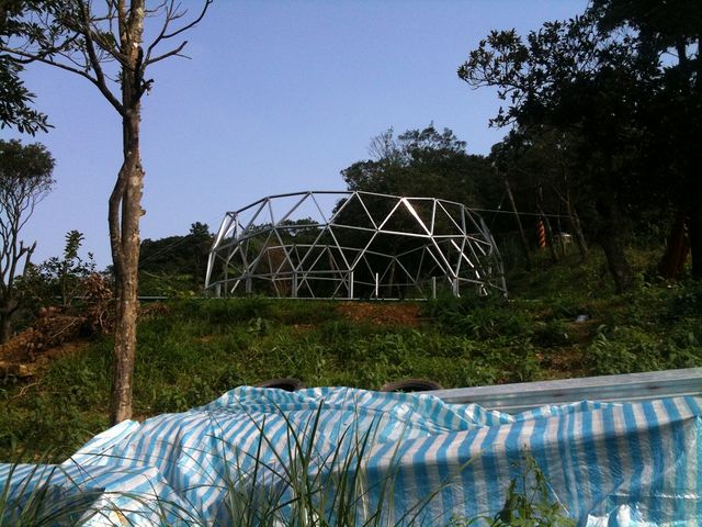

承蒙大家愛護和指教,工作起來超有勁。上週待在山上苦練了將近五天才完成這一圈,心裡也超有成就感,好像都為了要到2home報告而多了一份衝勁,在這而謝謝大家了。

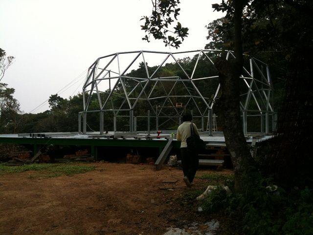

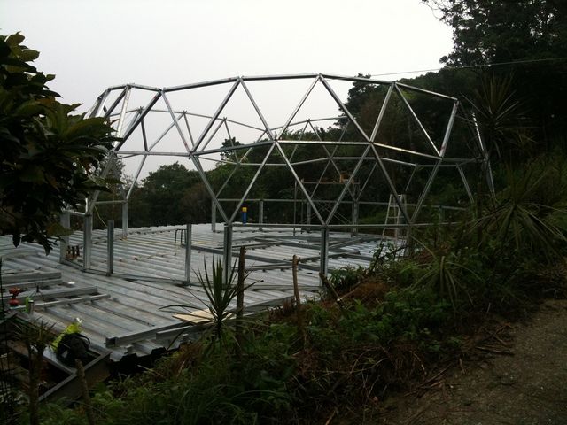

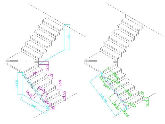

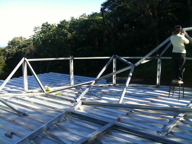

 樓主| 發表於 2014-11-26 16:58:28 | 顯示全部樓層
本帖最後由 jasanlin 於 2014-11-26 16:59 編輯
今天把樓梯的立面搞定,接下來高度不夠了沒法做了,得要先把二樓的立柱和衡樑架上,再鋪上樓板才能往第三圈邁進了。

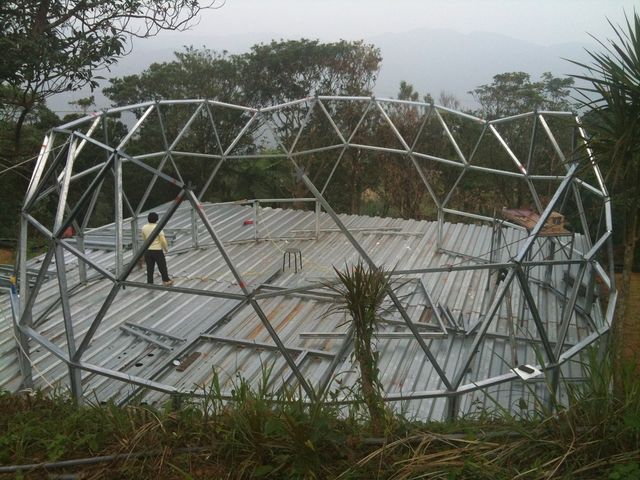

 樓主| 發表於 2014-11-26 21:57:52 | 顯示全部樓層
本帖最後由 jasanlin 於 2014-11-26 22:00 編輯
bob1223 發表於 2014-11-26 17:48
Jasan 大&嫂:
佩服、佩服~
這好像砌「控番薯」窯一樣,圓頂收尾很是技術啊!
bob1223 大大

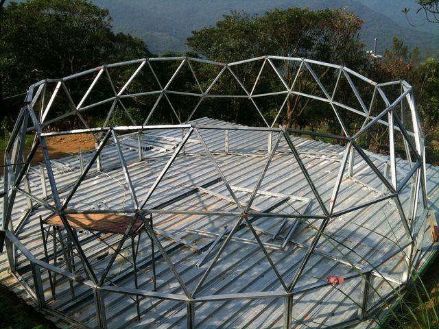

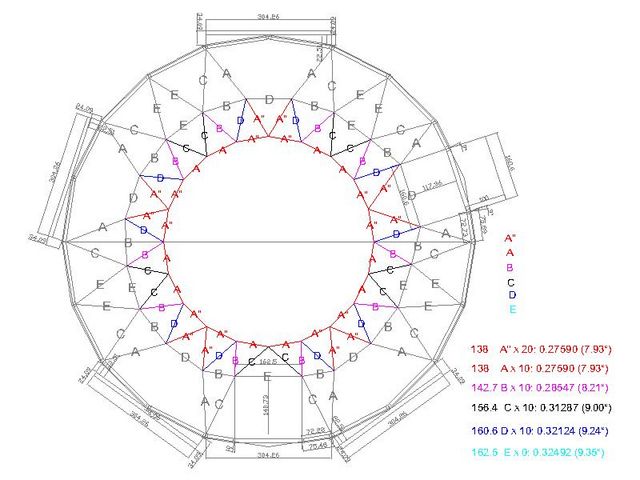

說的也是,這個號稱本區最大最顯眼的,鄰居說要我用繩子先拉住,因為這個結構要在整個圓頂都連接住後才算穩固,倒是我在窗框和前後門的連接點都改用兩片連接片架住後,感覺超穩固,讓我整個信心都來了,還好當初就是打算在C型鋼前後都鎖上一片,因為施工度超難而作罷,連接片是多了一倍,怎麼也用不完,如果已開始就用兩片,也不會兵敗山倒了,謝謝鼓勵,我們會再接再厲,套一句韓語,fighting(加油)。
附上這一層的連接圖參考。這一層超累,一共接了六十支,等於鎖了240支螺絲,兩手都僵硬了。

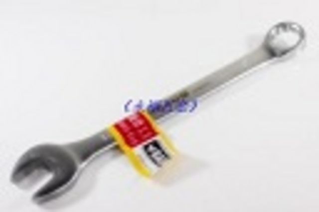

發表於 2014-11-26 23:03:39 | 顯示全部樓層
jasanlin 發表於 2014-11-26 21:57
bob1223 大大
說的也是,這個號稱本區最大最顯眼的,鄰居說要我用繩子先拉住,因為這個結構要在整個圓 ...
請問您用什麼工具鎖螺絲?
要用對工具才能事倍工半呀!...
jasanlin + 12 感恩啊!
793
11654
 樓主| 發表於 2014-11-26 23:26:33 | 顯示全部樓層
本帖最後由 jasanlin 於 2014-11-26 23:28 編輯
eastern 發表於 2014-11-26 23:03
請問您用什麼工具鎖螺絲?
要用對工具才能事倍工半呀!...
喔!只是用一般的六角板手,為了表面盡量平整,採用平頭螺絲,所以一邊用螺絲起子一邊用六角板手,其實應該用套筒板手,本來有一套簡單的板手,也不知道哪裡去了,又要去買一套,覺得很浪費,都已經做一半了,勉為其難,在找找那一套舊版手,說不定就自己跑出來了。
