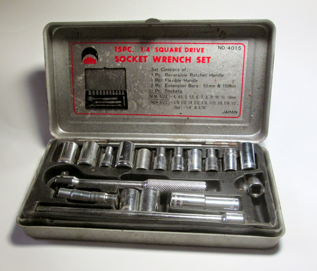

內側六角螺絲帽您使用的應該是開口&梅花板手(梅開板手)
因為角度的關係,也許只有使用套筒板手比較省時省力了!
如下:

 樓主| 發表於 2014-11-27 08:06:30 | 顯示全部樓層
eastern 發表於 2014-11-27 07:53
因為角度的關係,也許只有使用套筒板手比較省時 ...
太棒了,這個應該可以不用一直反覆拿出來在押回去轉緊了,應該會省掉很多力氣吧!我也是想要能夠這樣做,只是妹看到東西沒甚麼把握,這個全名叫甚麼啊!就是套筒嗎?還是要加個棘輪套筒??
snoopyhome + 10 咔哩咔哩.
發表於 2014-11-27 08:35:17 | 顯示全部樓層
jasanlin 發表於 2014-11-27 08:06
太棒了,這個應該可以不用一直反覆拿出來在押回去轉緊了,應該會省掉很多力氣吧!我也是想要能夠這樣做,只 ...
套筒板手=棘輪板手
目前應該買這種小組的套筒板手組就足以應付了!

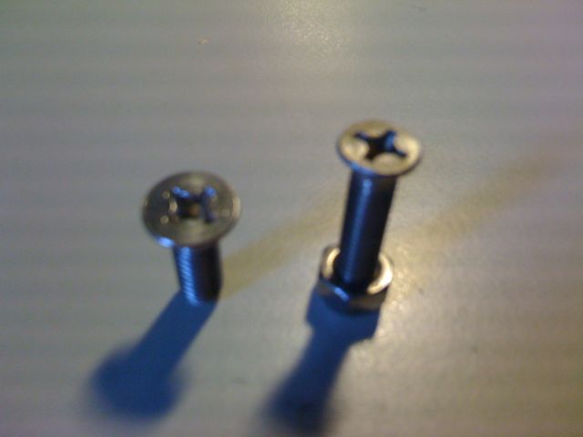

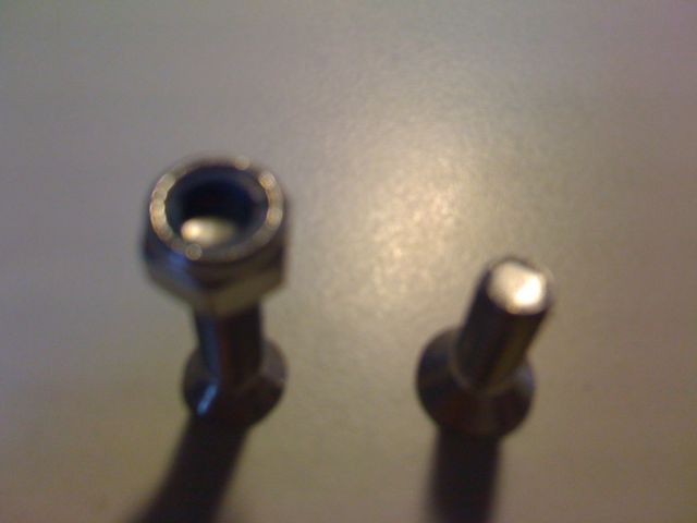

發表於 2014-11-27 09:16:00 | 顯示全部樓層
jasanlin 發表於 2014-11-27 08:58
這真是經驗問題,等買了在鎖上以後才發現應該(只是想而沒做)買彈簧墊片,C型鋼竟然熱漲冷縮的可以讓螺絲 ...
防滑螺絲帽(如下)
http://www.taobao.com/product/%E ... 9E%BA%E5%B8%BD.html
或五金行有賣螺絲固定膠,在鎖螺絲帽時先塗一些在固定螺牙位置後,再鎖緊亦可!

 樓主| 發表於 2014-11-27 09:55:20 | 顯示全部樓層
eastern 發表於 2014-11-27 09:16
防滑螺絲帽(如下)
http://www.taobao.com/product/%E9%98%B2%E6%BB%91%E8%9E%BA%E5%B8%BD.html
我懂了,謝謝eastern大大,那種螺母是越鎖越緊,好像有一層膠在上面,不知道在太陽下是否耐得住輻射熱,也需要探討一下了。

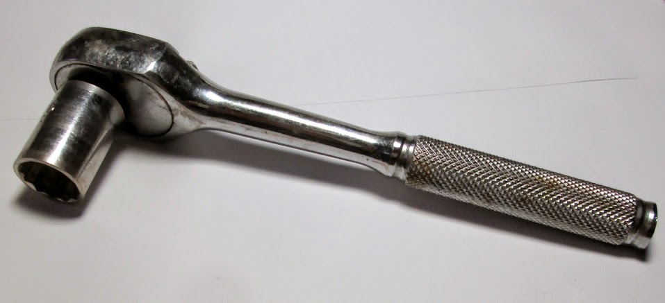

發表於 2014-11-28 13:47:04 | 顯示全部樓層
jasanlin大, 咔哩咔哩很好用喔, 轉螺絲超方便又省力. 它有兩段開關, 控制正反轉.
這是我拿來換機油濾心罐用的, 給您參考.
