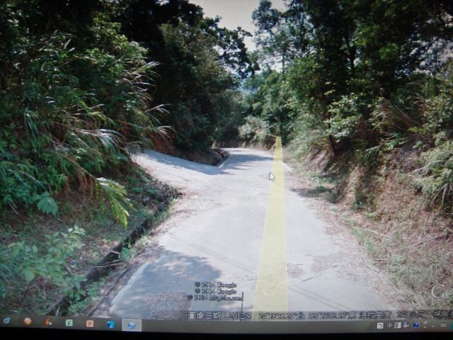

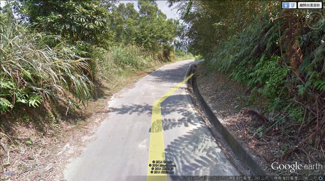

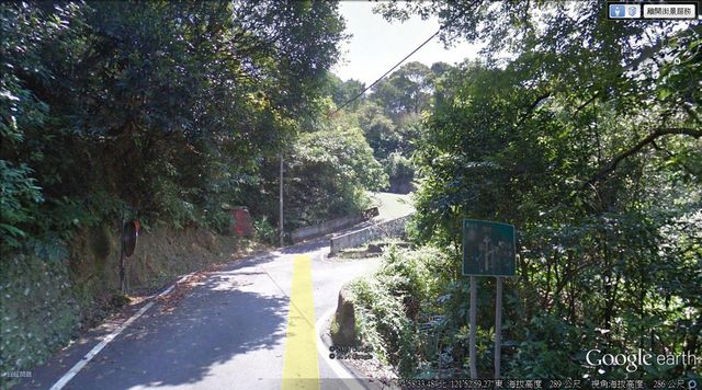

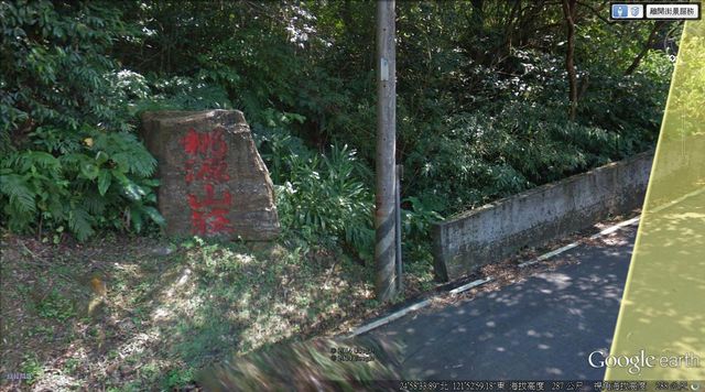

第一次試著在google地球上找我的2home,結果是還不在google街景裡面,只照到竹林入口處,進去大概不到五分鐘車程,希望有朝一日也可以納入。
不錯用,還可以看到經緯度和標高,我的位置還要往上爬可能再加個50~100m吧!!
用google地球照了幾張照片。

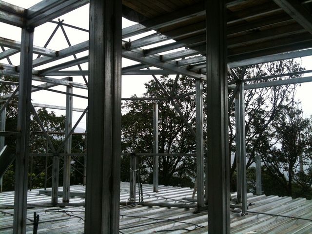

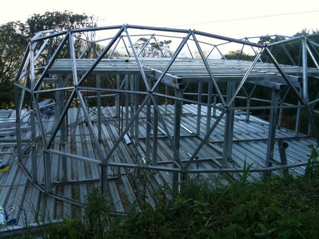

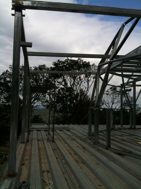

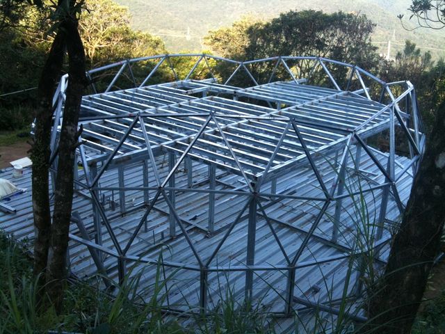

 樓主| 發表於 2015-1-5 16:11:10 | 顯示全部樓層
本帖最後由 jasanlin 於 2015-1-5 22:02 編輯

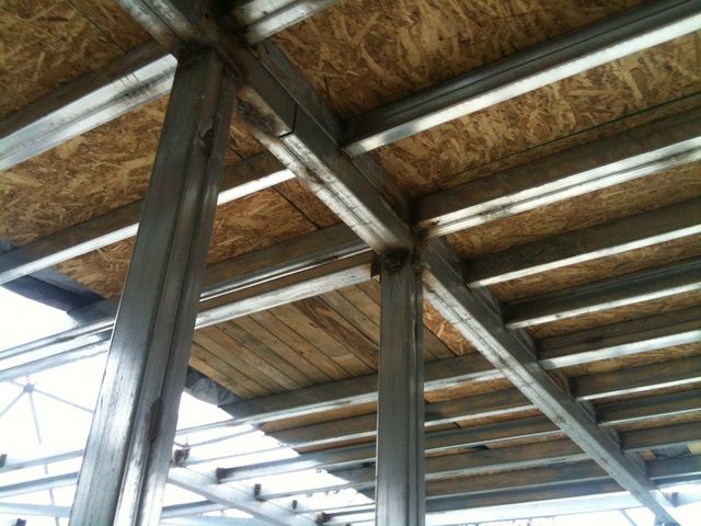

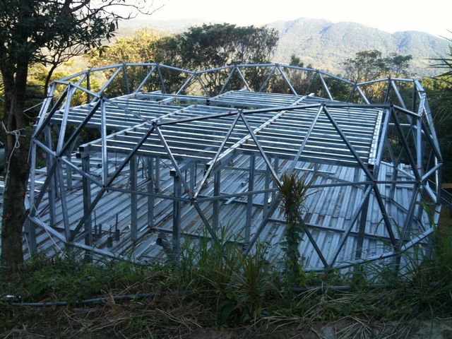

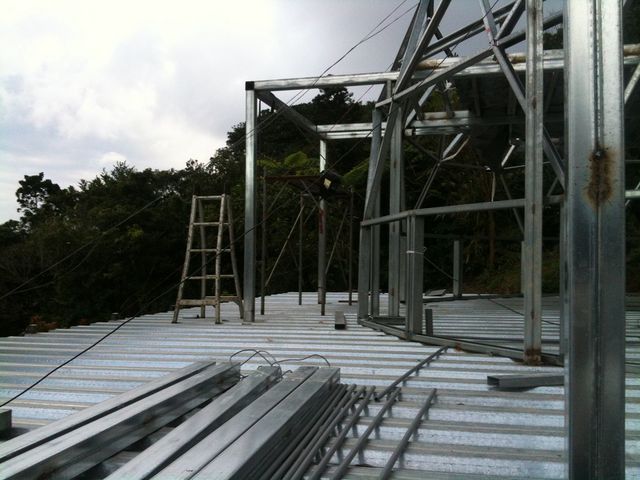

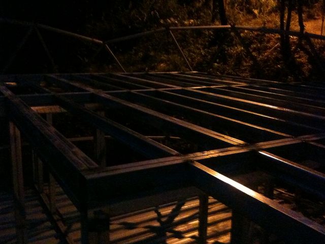

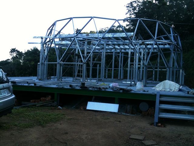

連假和天公作美,終於搶到一些進度。
樓板結構大致完成,可以舖上板子繼續把dome往上升了。
陽台採光罩主結構上架,6M結筒C100C型鋼兩個人把它扛上去,超費力的。
大門口陽台主結構上架。
後門鋼構樓梯算是可以上下了。

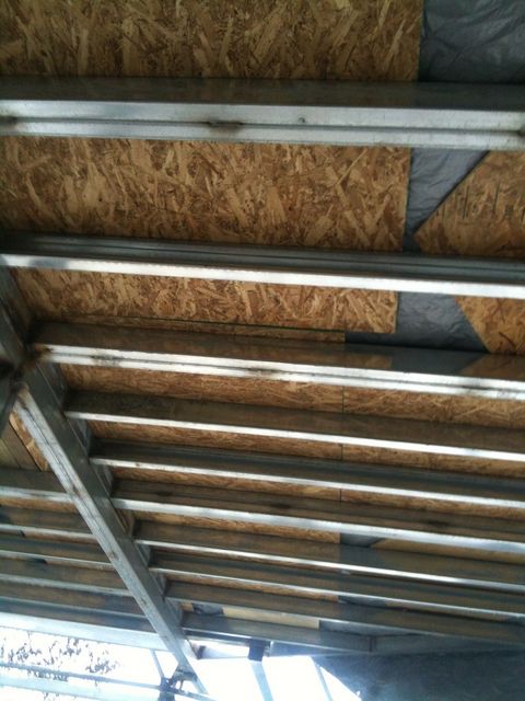

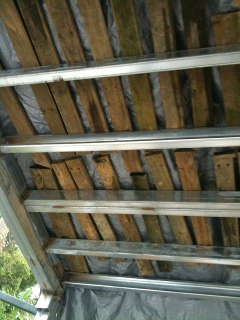

 樓主| 發表於 2015-1-13 20:10:30 | 顯示全部樓層
本帖最後由 jasanlin 於 2015-1-13 20:14 編輯

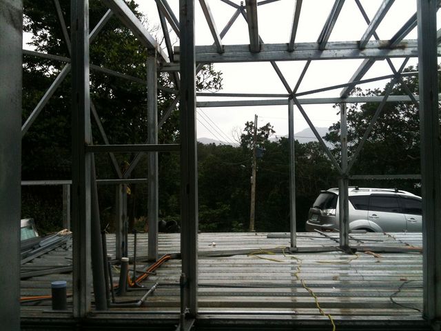

熬了一個禮拜,看到二樓結構上的帆布,一個個都成了帆布水池,花了一個早上把水放乾,從新鋪上帆布,帆布下找到所有的板子都墊上,免再一次造成好多水缸,結果星期天下午還是下雨了,總算沒在積水,也又避雨的大範圍了。

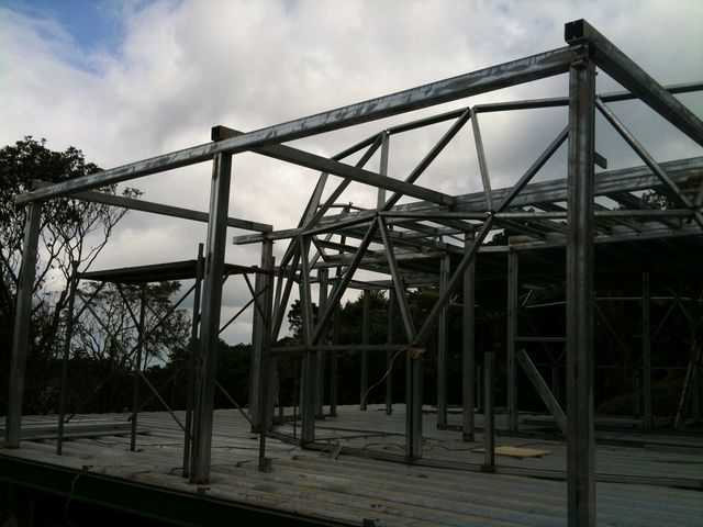

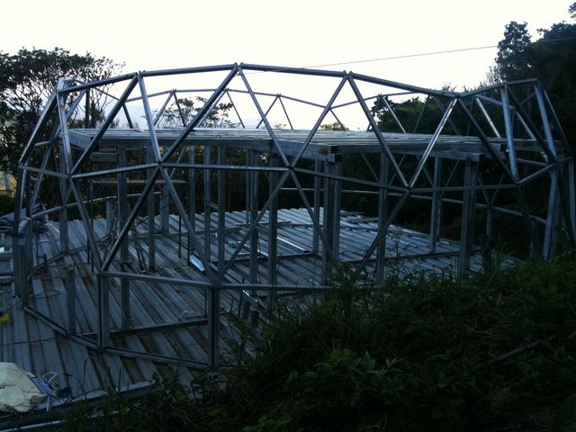

 樓主| 發表於 2015-1-13 20:26:52 | 顯示全部樓層
本帖最後由 jasanlin 於 2015-1-13 20:28 編輯

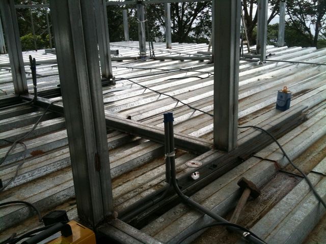

外面露台欄杆預留1M立柱,大門及後門預留柱燈電源管路及閉路電視管路,電源迴路分為廚房專插一回,洗衣機,柱燈,浴室插座漏電一回,客廳臥室插座二回,電燈一回,二樓電源一回,預留電熱水器一回,預留冷氣兩回,光配露台採光罩上頭照明和監視器花了不少時間,原因是柱子焊上去才想到要配管,真是計畫趕不上變化,20支電管+40個電灣用到不夠,禮拜一早上想多做點進度卻又碰到下雨,無奈的收工回家了。

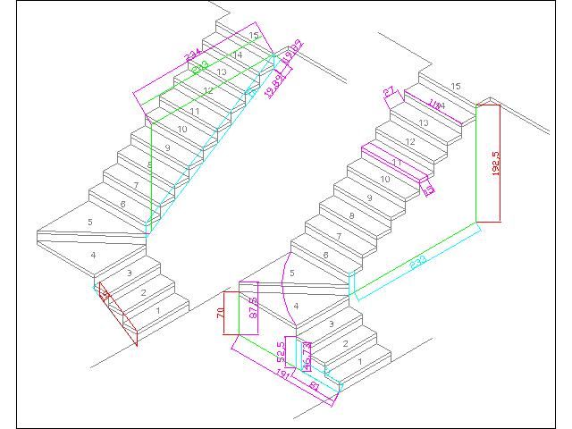

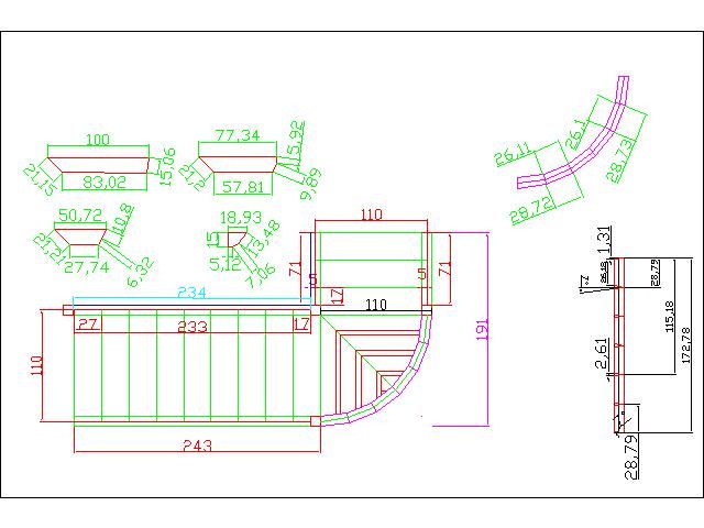

 樓主| 發表於 2015-1-14 10:29:54 | 顯示全部樓層
樓梯差點做錯了,原來圖面用立體圖去量角度,結果現場丈量發現平面角度跟立面完全不一樣,還好沒有裁切下去,回來好好做末牷A發現長度一樣角度不一樣,重新劃了平面圖,感覺是對了,到現場在check了。

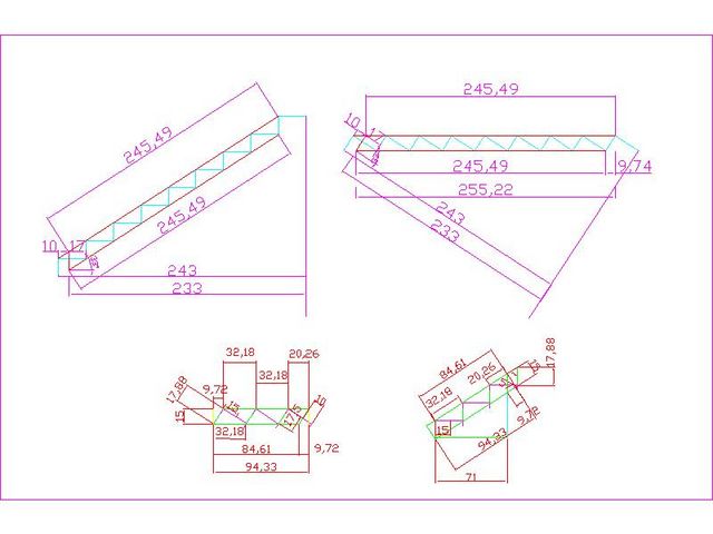

 樓主| 發表於 2015-1-14 10:36:31 | 顯示全部樓層
樓梯轉角更好玩,原來想說切成六段在焊起來,鄰居一起吃飯時告知,可以像切木頭一樣,內邊都切開一段三角型,外邊保留,然後再壓擠回來就變成類似四分之一圓,感覺這樣做會很棒,只是圖面畫出來,接下來實作才刺激,希望能成打N太棒了,右邊就是轉角攤開來的總長度,感覺不可思議,C型鋼也可以這樣做嗎??
