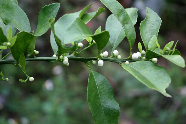

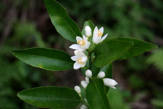

2021/03/07 柑橘類的花.
去年只有 珍珠柑 / 椪柑 / 臍橙 / 血橙 / 柳丁 / 茂谷柑 這幾種開花與結果.
今年確定已經會開花的, 新增 桶柑 ( 接枝的枝條 ), 豔陽柑 ( 接枝的枝條 ), 以及 佛利蒙柑幼樹 / 帝王柑 ( 自己接枝的部份, 另外還有一棵中小型的兩年樹 ) / 砂糖橘幼樹 / 晚崙西亞幼樹....總共六種是屬於 " 首度開花 ".
豔陽柑, 嫁接枝條, 長勢較慢的兩組接穗, 樹枝長度約三到四尺.
豔陽柑, 長勢很強的一組接穗, 分成四根主枝條, 每根長約 5 ~ 6 台尺. ( 四根都出現許多花苞與花朵了 ).
佛利蒙柑, 幼樹.
臍橙, 與其他柳丁, 血橙...統統都是開好開滿. ( 今年的掛果量, 可能會是去年 3 ~ 20 倍 ---> 因為去年某棵臍橙只有一粒獨生子, 另一棵只有七粒, 呵呵 ).
晚崙西亞, 算是另一個品種的柳丁, 兩棵幼樹都出現首花.
假如這幾種的花都有結出果實, 今年的柑橘類就有 12 種了. ( 不含 檸檬 / 桔子 與 柚子文旦 這些 ).
今年還另外接了 扁形紅皮柑 以及 大號柳丁, 或是叫做 甜橙 ( 就是 臍橙 的同宗 ---> 臍橙就是這種甜橙的變異 ).
也就是說, 再過兩年之後, 會開花甚至於結果的橘子就會有 14 種.

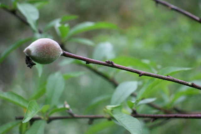

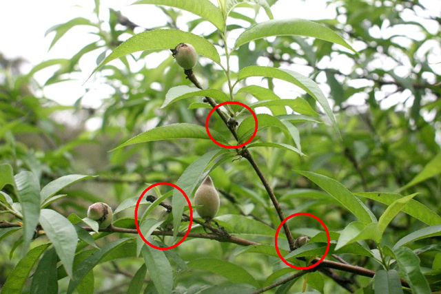

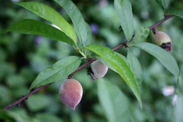

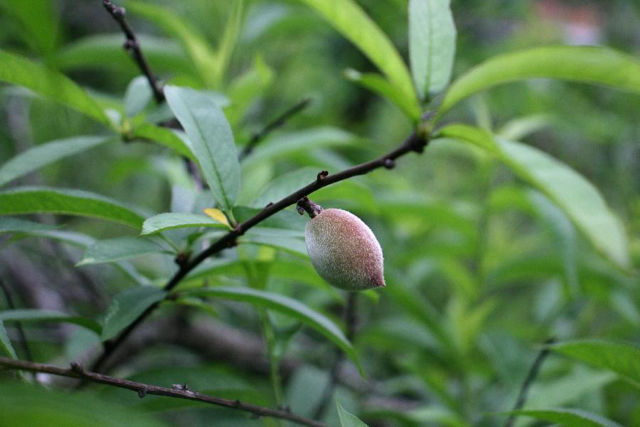

2021/03/07 桃子的幼果.
可能是氣候因素, 大概粗估的狀況是 ---> 開出 1000 朵 桃花, 可能平均掛果不到 5 粒. ( 掛果率只有 0.5 % ).
許多棵兩年的中型樹全部掛零 ( 正常地植兩年後, 至少都會零星掛個幾粒 ), 甚至於許多棵超過四年的大型樹上, 有些不到 10 粒, 或是完全沒看到小果實.
幸好今年還有一棵掛果的冠軍樹 ( 幼果總數應該有破百 ), 以及一棵亞軍樹 ( 直覺上, 應該也有 30 以上 ), 雖然幼果數量不怎麼平均, 今年好歹還是有一些果實出現. ( 完全掛蛋就真的不用玩了 ).
努力顧好的話, 95 天 之後, 或許還有些許能夠 " 嚐得到 " 的機會.
三顆.
一粒.
兩粒.
四大兩小.
兩大兩小.
這個品種的花, 很多都是從枝條尾部先開放, 所以常常有尾端掛果的狀況 ---> 套袋會比較困擾跟麻煩, 沒有固定點, 枝條中段的果實就容易許多.
掛果很零星或是完全沒有, 只能說, 這些都是無法強求的事兒, 一切都是由 老天 決定, 掛多少算多少.
三個月後則是 ---> 吃得到多少算多少.

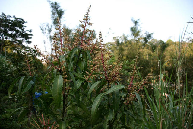

2021/03 月份, 芒果來花了.
出現花序才看到, 才去拍....那就表示, 今年可能已經太遲了. ( 只是可能啦, 說不定還有奇蹟 ).
今年應該還有些許機會跟可能性, 至少...有拍攝與注意到花期的時間, 可以當做明年的參考跟率先預防.
除了傳統的土芒果, 所有的 " 培育品種 " 幾乎都有嚴重的蟲害問題, 尤其是屬於 薊馬 類的害蟲, 專門啃食 嫩稍 / 花序 / 幼果....把整棵樹的 " 重點關鍵 " ( 花與幼果 ) 全部都咬死與發黑.
今年與後續的狀況如何, 還要再觀察 ---> 跟蕃茄差不多, 有的話最好, 沒有的話, 明年再努力.

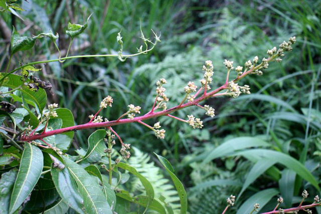

愛文 的花.
四季 的花.
玉文 的花.
玉文 已經先 GG 一部份花序了.
芒果, 真的是很難搞的東西, 比蕃茄還難搞. ( 蕃茄至少還能吃到一些些 ).
反正後面....就...再繼續觀察與研究.

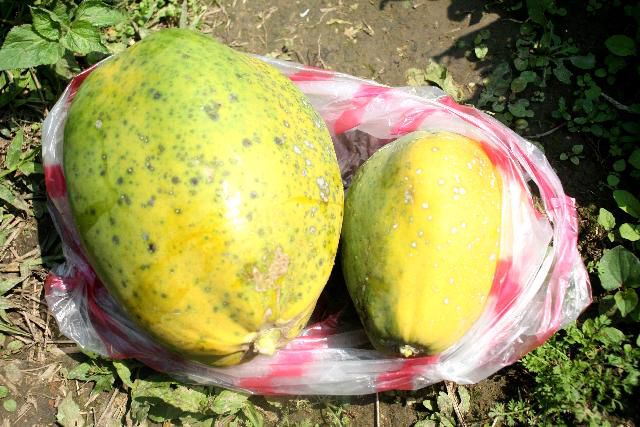

2021/03/13 蔬果概況.
簡單用幾種代表.
採兩粒木瓜, 後來又多採一粒跟左邊差不多大的. ( 兩大一小 ).

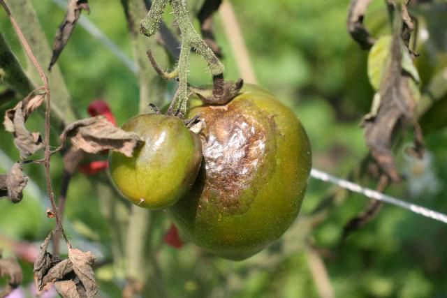

蕃茄已經快掛點了, 大蕃茄的病害嚴重, 小蕃茄的鳥害嚴重, 被吃到掉滿地.
趁全部都 GG 之前, 稍微轉色的先採起來 ---> 煮蛋花湯或是搭配燉牛肉也好. ( 不夠熟的不適合直接吃 ).

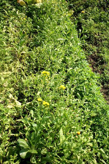

茼蒿, 好歹已經採過四梯次 ( 沒挑過 老梗老葉 之前, 每次約兩到三斤, 煮鹹湯圓用 ).
勉強還可以再採一次. ( 全都要開花了 ).
茼蒿的花. ( 沒對準 ).

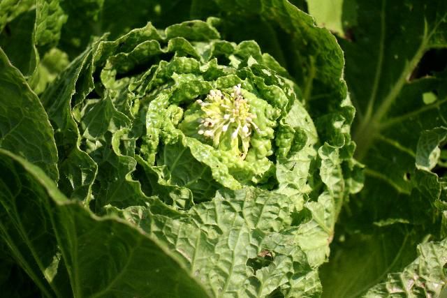

這一處短畦上, 有 23 棵 的包心白菜, 採過七棵 ( 送人三棵, 吃四棵 )...因為季節變暖, 全都已經要開花了. ( 還是可以採來吃或是做成酸白菜, 只是中央的花梗, 吃的時候要挑掉 ---> 外層一片一片剝, 之後再切 ).
因此, 蕃茄類算是差不多結束了, 葉菜部分, 白菜類也差不多尾聲了, 基本上只剩下兩批不同梯次的高麗菜.

nature4d 發表於 2021-3-12 13:06
2021/03 月份, 芒果來花了.
出現花序才看到, 才去拍....那就表示, 今年可能已經太遲了. ( 只是可能啦, 說 ...
正常哦 今年高雄那邊 職業種植 薊馬非常嚴重 還說藥噴無效
花搖一搖就掉滿張A4紙的薊馬
嚴重的整區酥花
但這情形在我這邊 2020年我就發現了 紅骨類的最嚴重
所以今年 我就防治的不錯
nature4d + 20 太棒了!

發表於 2021-3-14 11:08:51 | 顯示全部樓層
Zefram 發表於 2021-3-14 10:00
花搖一搖就掉滿張A4紙的薊馬
偶這是否就是噴藥也沒用的...
nature4d + 20 人生如浮雲!
700920
發表於 2021-3-14 12:00:30 | 顯示全部樓層
本帖最後由 Zefram 於 2021-3-14 12:07 編輯
eastern 發表於 2021-3-14 11:08
偶這是否就是噴藥也沒用的...
人家是酥花
你這是酥葉
芬普尼
丁基加保扶
第滅寧
免敵克
福文松
看到農會有沒有賣這幾樣藥劑 擇2樣去噴
嚴重就3~4天噴一次
剛看地圖 北部農藥行還真少
不過製造公司都在北部 就是不知道有沒有零賣就是了
芬普尼是粒劑不會融化 所以就泡水  500倍 拿來噴試試
eastern + 20 會先要命!
