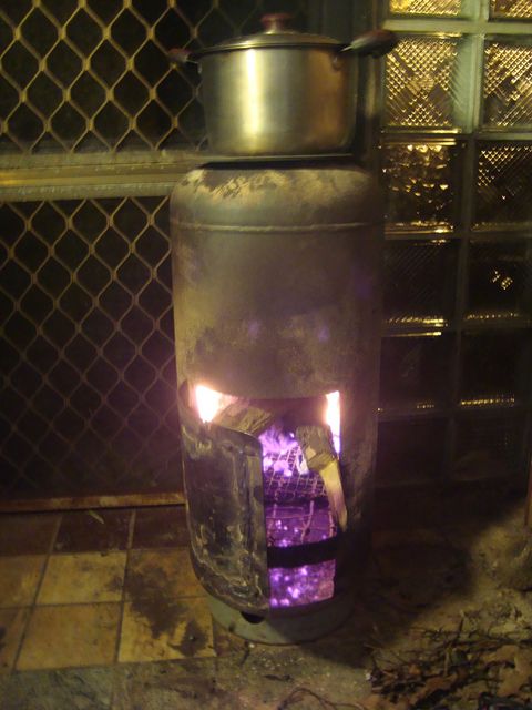

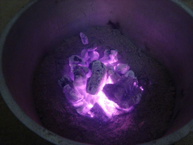

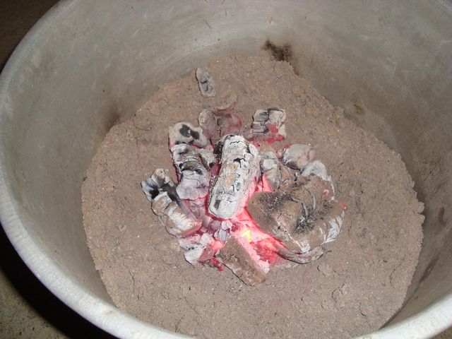

抵抗寒流--改造過期瓦斯桶,木頭燒成炭放在鋁鍋哩,可以讓小房子溫度從13度直升20度,半夜踢棉被,好熱!!

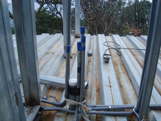

 樓主| 發表於 2015-1-19 17:46:51 | 顯示全部樓層
本帖最後由 jasanlin 於 2015-1-19 17:50 編輯

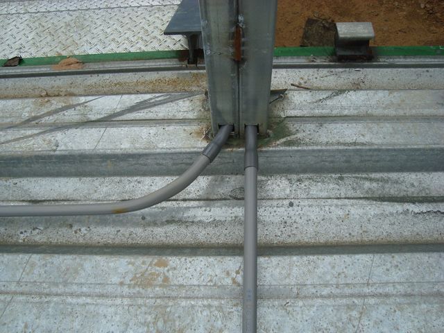

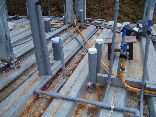

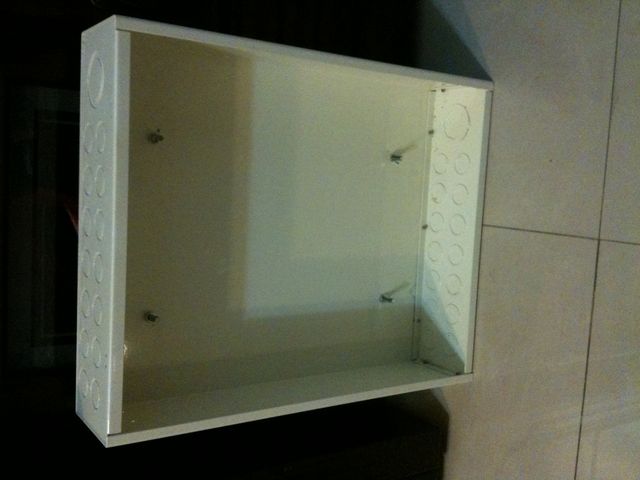

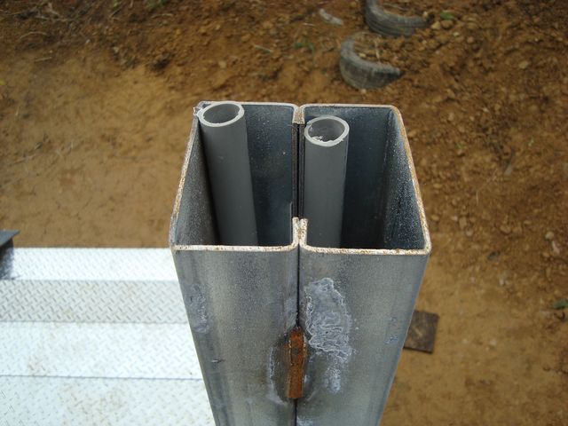

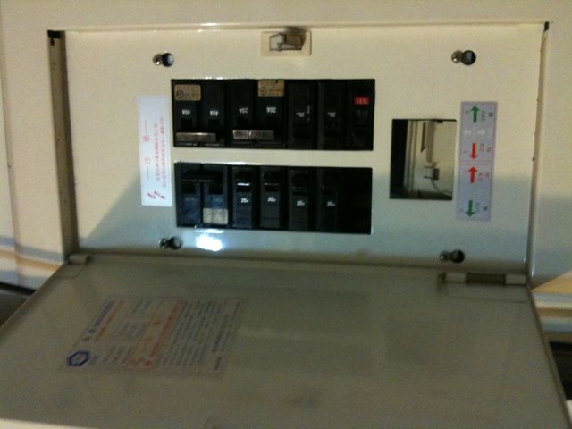

冷熱水配管,柱頭燈配管,總迴路配管大致完成。

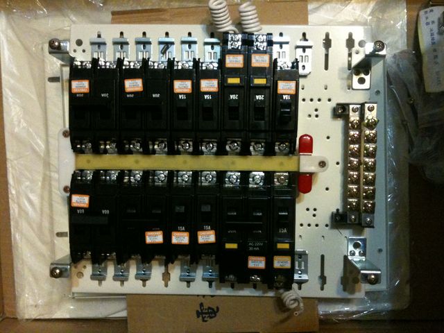

台灣電箱老朋友贊助總開關箱,簡直是豪宅用的,比起現在家裡的配電箱還大很多,改天真要好好請他吃飯了。
現在家裡的開關箱。

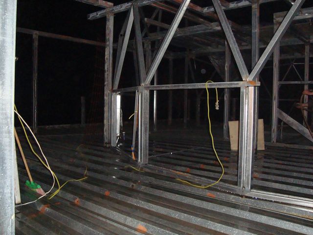

樓板工作大致完成,老婆像拚命三郎,收工了還硬要接手管把DECK沖洗乾淨。

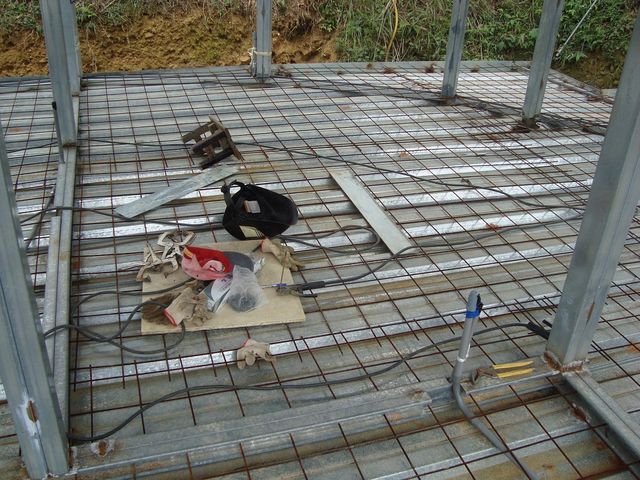

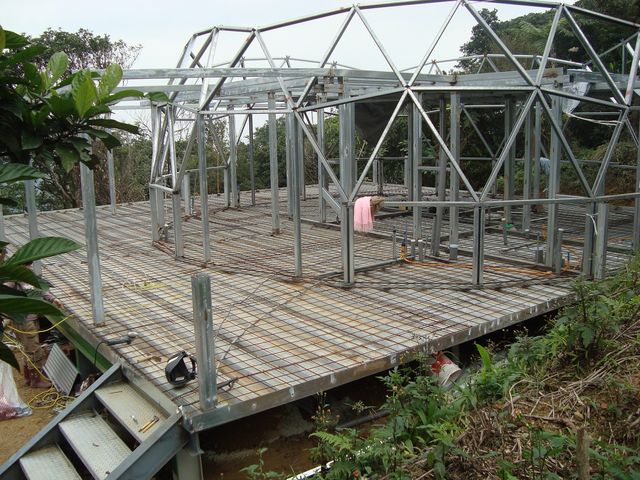

一大早天還沒亮,兩個人興奮的終於要完成一樓版點焊鋼絲網的鋪設,費近九牛二毛,老婆全部搬了26片2m*3m的ˊ鋼絲網,完全不顧一點情面,就是把它給塞進進,鋪得滿滿的,兩個也累癱了,沒力氣加墊片和綁鐵絲了,留到下周再完成吧!然後就可以打樓板混凝土,心就可以放下一半了。

衷心建議~DECK樓層板舖水泥前底部下要撐支柱,否則樓層板會因泥漿重量而下垂~
如果發生這慘劇!!代誌就大條囉… 要事先防備!
祝順利~
拍勢!我以為你是要打一+二樓層板,看來是要打一樓的層板,如果是一樓我看H鋼密度還OK!如二樓也要打水泥地枝就要從底部撐起一樓DECK板,再從一樓向上撐起二樓DECK板。
二樓如果打上水泥地板會比較好~僅供參考!

不太懂大哥的意思,加墊片只是要讓鋼絲網不要貼住deck,加三分鋼筋墊高一公分即可,水泥要打12公分,deck5公分上面還有7公分,不知道這樣對否,謝謝再提醒說明一次。

終於懂了,那一樓版灌漿應該ok啦!嚇一大跳,二樓版直接舖15mm osb板啦,所以不會有問題,想說木板就行了,省得麻煩,謝謝你搂,感恩啦!

發表於 2015-1-19 19:37:33 | 顯示全部樓層
jasanlin 發表於 2015-1-19 19:27
我想大哥的意思是鋼層板下的H型鋼基礎不要提高,可是我已經做了,難道不要灌了嗎?有甚麼方法補救啊!!
你的做法無誤!
是我會錯意~
我原本以為你是1+2樓都要灌水泥?
如果只是一樓,如果底部H鋼支撐度夠了就好,但有些跨距較大處,底部要撐住否則水泥壓下會變型,水泥乾了就無法補救了,你再檢查看看!
