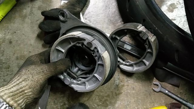

 樓主| 發表於 2019-3-3 20:18:06 | 顯示全部樓層

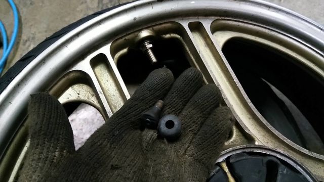

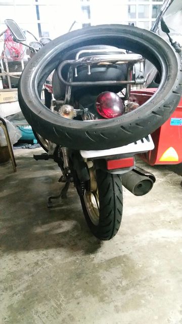

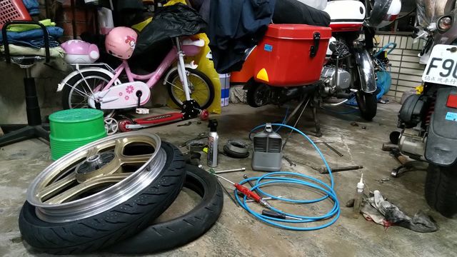

汽機車維修保養
本帖最後由 tsou4 於 2019-3-3 21:25 編輯
下雨閒閒沒事做點雜事~
剛好輪胎磨平要換
後胎比較麻煩 要拆排氣管跟調整鏈條
煞車皮也磨光有金屬聲
輪胎常常漏氣可能氣嘴該換?
以前偷懶給機車行換胎 車行換沒牌的輪胎一條花1800
換完沒多久就一直漏氣?!
找車行老闆只給我胎唇塗膠水
結果比沒塗漏還遭 再回去找保固 店員跟我說是我的鋁圈的問題要換
我給他#$&#_@...
索性自己回家處理
拆胎用砂紙手工磨除鋁圈的雜質髒污 裝回去就正常了
那家黑心車行被我心裡咒罵@#$#$_@...
後來自己換的好幾條胎 一條優耐力或正新的也才1200上下

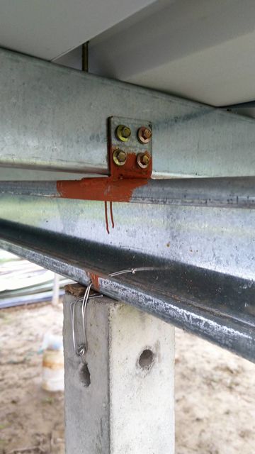

發表於 2019-3-3 21:04:59 | 顯示全部樓層
tsou4 發表於 2019-3-2 09:56
第七回
雞舍跟放養區收完抑草蓆
請問你C型鋼怎嚜固定在水泥柱上?
tsou4 + 20
生態農法
47
2719
25萬
256381
 樓主| 發表於 2019-3-3 21:11:41 | 顯示全部樓層
本帖最後由 tsou4 於 2019-3-5 11:41 編輯
changyi 發表於 2019-3-3 21:04
請問你C型鋼怎嚜固定在水泥柱上?
C鋼架在水泥柱上我只用白鐵線綁
有事先鑽兩個小孔 這樣省鐵絲長度
基本上就滿穩的
材料都是可拆卸式的
不過我以後不打算拆
目前就這樣用

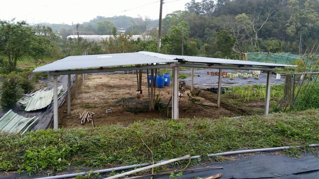

 樓主| 發表於 2019-3-5 12:19:56 來自手機 | 顯示全部樓層

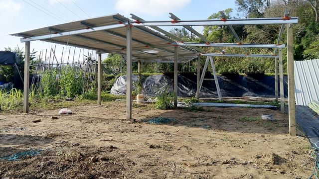

開心雞舍(建設中)
本帖最後由 tsou4 於 2019-3-5 12:29 編輯
第七回
雞舍跟放養區收完抑草蓆
第九回
東側上清板,鎖螺絲完成
鎖完發現整體浪板稍微偏差5cm
還好中脊還包覆的到
第十一回
西側上清板、中脊
趕在下雨來之前清板先間隔鎖螺絲 不怕會飛走
好在橫樑前端抓20公分 中脊寬度約45公分才鎖的到C鋼...
中間柱子旁先暫用竹子做支撐 之後改成錏管做加強
外圍挖淺溝排水 棚內就不怕下雨弄溼
之後就慢慢來了~不然下雨壓力粉大

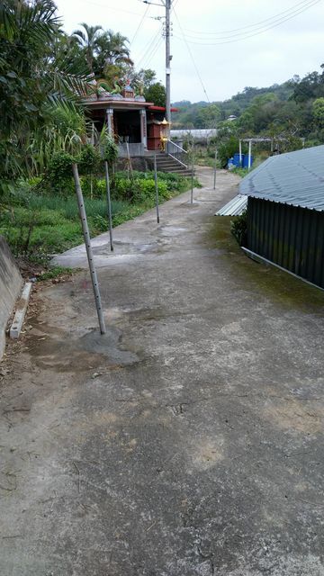

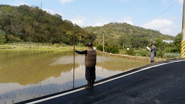

上山打土匪
本帖最後由 tsou4 於 2019-3-6 14:13 編輯
昨天好天氣 國產署通行權指界
承辦C先生非常認真從頭到尾走一遍拍照
把現況做實況回報
他秉持給人民最大利益的主旨 把利害關係都講明
三個問題
土地公通道(土地沒相連馬路被封農機無法通行)
土地繼承通路 (我們的土地非同一筆分割)
國有地通行權(無適宜聯絡公路)
堂哥第二點可能會被退 但我們應該有資格
屆時兩家都能通行
竹竿的位置到對面一根小竹竿的位置 右側都是國有地
土匪是豬隊友趕在指界前支援 證據確鑿
發表於 2019-3-6 07:21:20 | 顯示全部樓層
tsou4 發表於 2019-3-3 21:11
C鋼架在水泥柱上我只用白鐵線綁
有事先鑽兩個小孔 這樣省鐵絲長度
基本上就滿穩的
覺得既然買了電焊機了,倒不如用鋼筋穿過水泥柱孔彎曲後,再焊接於樑上或...
是否會較牢靠些,至少颱風天較不必擔心屋頂被掀了!...

 樓主| 發表於 2019-3-6 11:16:02 | 顯示全部樓層
eastern 發表於 2019-3-6 07:21
是否會較牢靠些,至少颱風天 ...
eastern大 您的建議很實在
我目前綁鐵絲是比較弱的 設計上應該要能耐住颱風才是
畢竟掀屋頂就糗了
我們之後計劃雞舍會拉三線裝分電箱屆時才有220v
鋼筋穿過孔彎曲焊接是比較簡便 3分的應該很好彎?
或用角鐵在c鋼下焊接再和鋼筋相連接
到時看要用什麼方式補強
yflin + 20 我很贊同!角鐵+牙條馬車螺絲

發表於 2019-3-6 11:27:15 | 顯示全部樓層
tsou4 發表於 2019-3-6 11:16
eastern大 您的建議很實在
扁鐵條切一段一段,一端鑽孔一頭直接焊在上方樑處,左右各一片
然後先買長螺栓鎖住兩片扁鐵後,再焊接上方應該最牢固了!...

 樓主| 發表於 2019-3-6 13:48:42 | 顯示全部樓層
eastern 發表於 2019-3-6 11:27
然後先買長螺栓鎖住兩片扁鐵後,再焊接上方 ...
螺栓加扁鐵片
應該可以用M10牙條
現有材料我可能會把角鐵切對半
固定後再焊 想必角度和位置都是非常好施工
yflin + 20 我很贊同

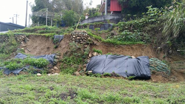

 樓主| 發表於 2019-3-11 15:52:24 來自手機 | 顯示全部樓層
哈~下了幾天雨 坍方了 所幸沒災害
果然還是要用工程來治理
一開始想的太簡單用人力疊 原地崩坍做白工
