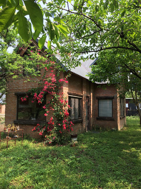

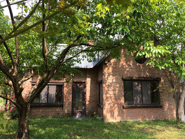

日子過得快一晃眼12年了,小弟是假日農夫,
本來每週報到,到後來一個月一兩次。
近年總算退休了決定長住。
以前的貼圖有些消失了,
再補一些現在的圖。

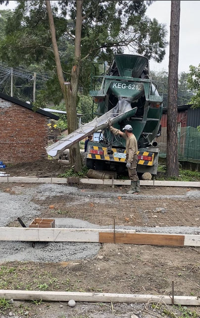

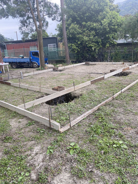

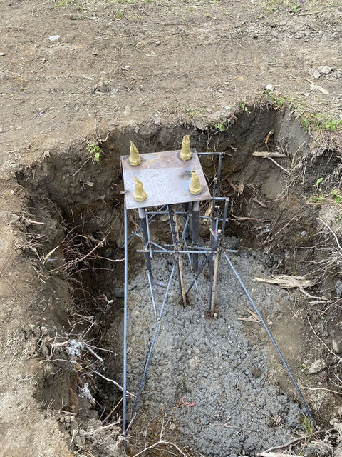

因為房子很小,總覺得不夠用,所以打算旁邊再DIY一間。
有了之前的經驗,相對來說做起來就非常順手。
1先完成獨立樁地基2搭鐵架3砌磚牆。
簡單三步驟,毛胚屋就有了。
獨立樁地基開工:
Taichi + 15 太棒了!

richard兄
弱弱的問一下,您的DIY能力實在令人佩服,但申請建照及完工後使用執照也是DIY跑流程嗎?需要有建築師簽證的問題嗎?

報告大大:
申請資材室是可以DIY跑流程.
如果嫌麻煩.委託代辦也可以.
45平方米資材室不須建築師簽證.

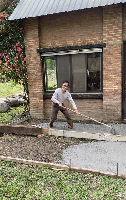

 樓主| 發表於 2024-5-17 15:19:28 | 顯示全部樓層
richard531 發表於 2024-5-17 08:17

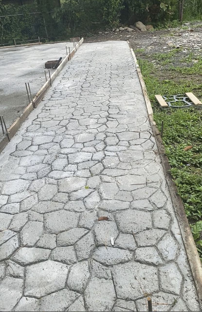

灌槳.舊屋那時1立方米2千5現在3千5漲價很多
屋前加1.5米步道.(含舊屋)
掏寶200元買的步道壓模板.在槳料半乾時踩一下

原來是資材室~看起來滿大間的(看地坪)
richard531 + 20 5米X9米

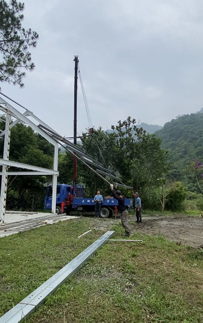

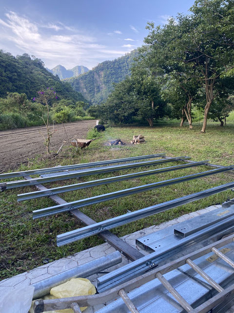

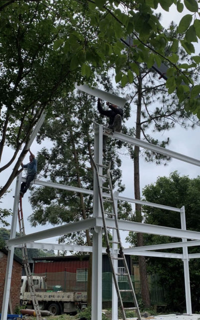

 樓主| 發表於 2024-5-24 08:38:41 | 顯示全部樓層
本帖最後由 richard531 於 2024-5-24 08:51 編輯

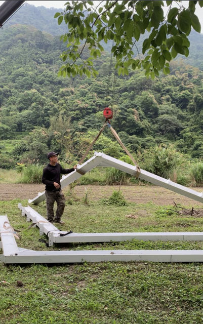

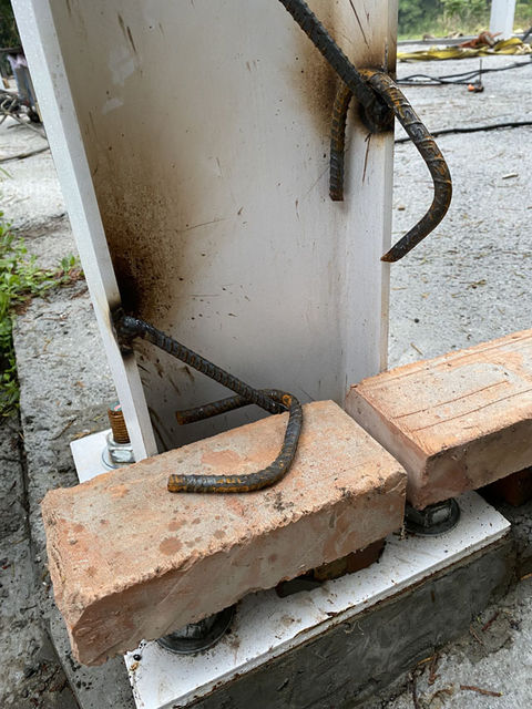

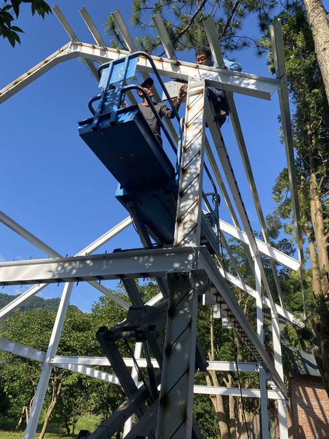

鐵架吊裝工程
9米×5米,用了六根立柱,
立柱一柱到頂,橫樑外框與立柱。
活動屋頂鐵架吊裝,這裡沒有光害,小弟喜歡躺在床上看星星和銀河,放飛思緒。
磚牆錨錠鉤丁示意圖,確保地震牆面不會開花。
