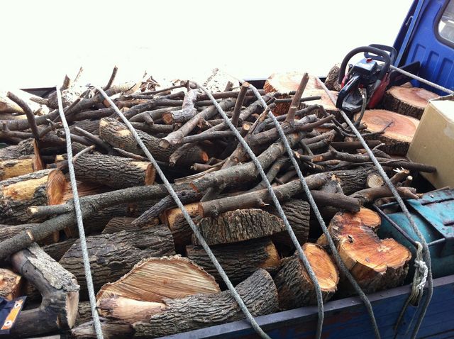

發表於 2014-2-20 16:21:45 | 顯示全部樓層
http://www.17support.com/story/info.php?id=315
請問類似的窯  是否要先考慮木頭的方便取得?
謝謝
20
428
428
發表於 2014-2-20 22:59:21 | 顯示全部樓層
ff7777 發表於 2014-2-20 16:21
我都自已砍!!
參與人數 2威望 +32 收起 理由
緊張大師 + 20 拼真大
新竹綠 + 12 太棒了! 好像是樟木
