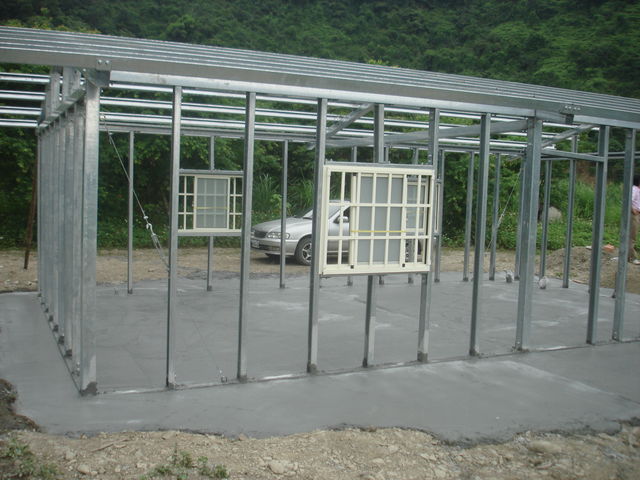

發表於 2014-5-6 21:55:25 | 顯示全部樓層
C型鋼如果沒有事先鑽孔好或有漏或錯鑽孔的地方, 我事後有辦法用電動工具鑽孔嗎?
平常人應該沒有版主老弟的AutoCAD功力可以畫出如此完整的設計圖. 加上還沒退休, 時間有限, 因此我的2home 資材室計劃讓鐵工把大柱, 樑及屋頂用C鋼二支都先立好, 其餘的依版主方式自己來處理...

 樓主| 發表於 2014-5-6 22:24:04 | 顯示全部樓層
本帖最後由 jim7744256 於 2014-5-6 22:28 編輯
牛大 發表於 2014-5-6 21:55
平常人應該沒有版主老弟 ...
用一般的電鑽就可以了,最好鑽之前鑽頭沾一點切削油,會比較好鑽,但只能用普通的螺絲來鎖緊了,另小弟所採用的方管有一邊是開放的可讓我們鎖螺絲, 若用二根C型鋼對焊,則除了二端之外,其餘部份應無法鎖螺絲...

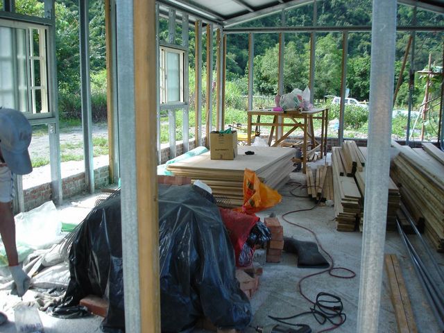

 樓主| 發表於 2014-5-9 12:19:47 | 顯示全部樓層
牛大 發表於 2014-5-9 09:21
大大, 問一個笨問題.... 您是怎麼把木板釘到C鋼上的? 我在您照片中沒有看到您有先釘木條當底啊?
我把南方松的角材用自攻螺絲鎖在C型鋼中,再釘上夾板,如圖

發表於 2014-5-9 16:35:12 | 顯示全部樓層
jim7744256 發表於 2014-5-9 12:19
自攻螺思可直接鎖在C鋼上? 這樣厲害?
