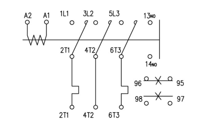

發表於 2014-5-21 18:00:10 | 顯示全部樓層
rdmigo 發表於 2014-5-21 13:47
好吧...
我也剛好做好三種模式的配法
再跑去拍仔細一點才注意到接點竟然有分前後兩排?
旁邊的說明?
真的是看沒有...

 樓主| 發表於 2014-5-21 21:21:11 | 顯示全部樓層
smhu 發表於 2014-5-21 18:00
剛才有對過圖 理研與士林的定義是一樣的...
理研是老牌子.. 少年輩ㄟ比較少用
我習慣使用士林的產品..沒用過的產品
一定要搞清楚!!
如圖定義!
A 你要加搖控器...就使用 3 的配法
把無溶的下接點(綠色)拆開去接搖控器的其中一點
另一點回接無溶
就是你要的弁?..搖控點有過無溶 而外線弁鈮蚋瞻ㄖ幭?.
如果使用附加並接...如+無溶過搖控器..就是與目前的無溶做並接就可以..
smhu + 20 太棒了!

發表於 2014-5-21 22:20:05 | 顯示全部樓層
rdmigo 發表於 2014-5-21 21:21
理研是老牌子.. 少年輩ㄟ比較少用
那遙控器電源接三相中任兩條都可以嗎?

 樓主| 發表於 2014-5-21 22:46:07 | 顯示全部樓層
smhu 發表於 2014-5-21 22:20
那遙控器電源接三相中任兩條都可以嗎?
嘿ㄚ!!
隨便挑其中兩條的入電方(上方)就可以!
要先斷主電開關ㄛ!! 三相電起來.....很痲ㄛ!!
請小心...服用...

發表於 2014-6-10 12:20:14 | 顯示全部樓層
本帖最後由 smhu 於 2014-6-10 14:17 編輯
理研是老牌子.. 少年輩ㄟ比較少用
偶裝上氣囉...試著從最遠的距離按下去,果然可以起動、停止囉...有稍微改了一下線路...

 樓主| 發表於 2014-6-10 12:25:18 | 顯示全部樓層
smhu 發表於 2014-6-10 12:20
偶裝上氣囉...試著從最遠的距離按下去,果然可以起動、停止囉...有稍微改了一下線路...晚點再補圖...
沒被電到吧...
要小心服用....
追加的東西..改來改去很正常的..
而最遠約幾公尺??
達到使用目的後..
剩下的是機器的穩定度..與耐用度
大約是這樣!

發表於 2014-6-10 14:26:04 | 顯示全部樓層
rdmigo 發表於 2014-6-10 12:25
沒被電到吧...
要小心服用....
偶會關電源啊...
最遠能有多遠不豬道啦,只要能從園子裡頭最遠的點按下去可以控制就好囉...
我是改成用2P的無溶開關控制電源端啦...這樣子沒有要操作的時候接收板也不會耗電(偶那第1度的電要交209元)...

 樓主| 發表於 2014-6-10 14:52:37 | 顯示全部樓層
smhu 發表於 2014-6-10 14:26
偶會關電源啊...
你是採用並連式共點..+搖控主電開關...
也就是..起動馬達過電磁開關..
而起動電磁開關的方式有...水浮球..1p無溶開關..
追加 無線搖控
三種方式的其中一種..動作..就開始打水了..
ok! 就好了..有距離問題!要把接收機的天線拉出來..
