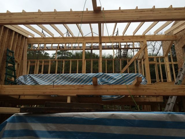

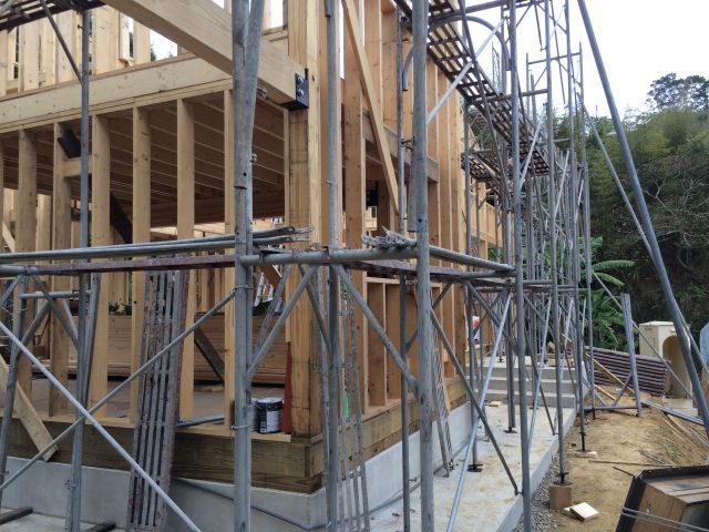

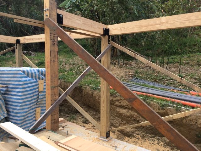

 樓主| 發表於 2014-2-26 18:42:19 | 顯示全部樓層
02/26 D095
戶外平台廊柱設立。
鷹架搭設。

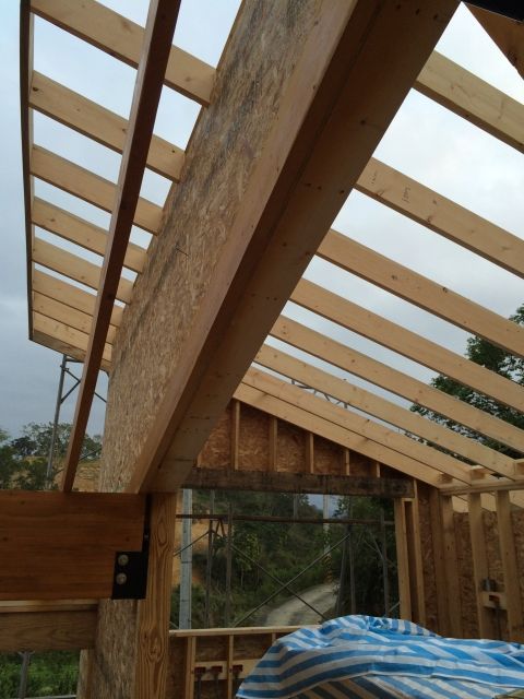

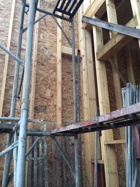

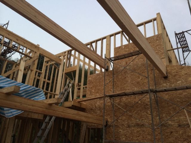

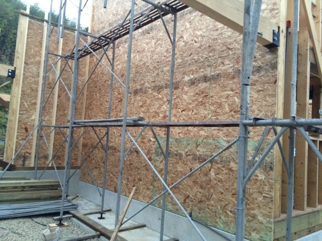

 樓主| 發表於 2014-2-28 20:54:36 | 顯示全部樓層
02/27-28 D096-97
上屋頂大樑,結構牆釘定向纖維板。
到這個階段,進度應該超過一半了。
看氣象預報,後天開始又會有幾天的陰雨,
傷腦筋。

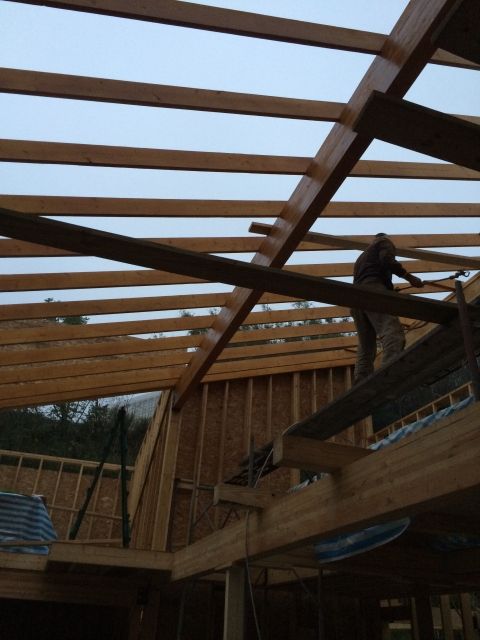

 樓主| 發表於 2014-3-2 12:42:52 | 顯示全部樓層
03/01-02 D098-99
結構牆釘定向纖維板,
屋頂椽木組立。

 樓主| 發表於 2014-3-3 18:59:15 | 顯示全部樓層
03/03 D100
屋頂椽木組立,
室內鷹架搭設。
(陣雨讓人心煩)

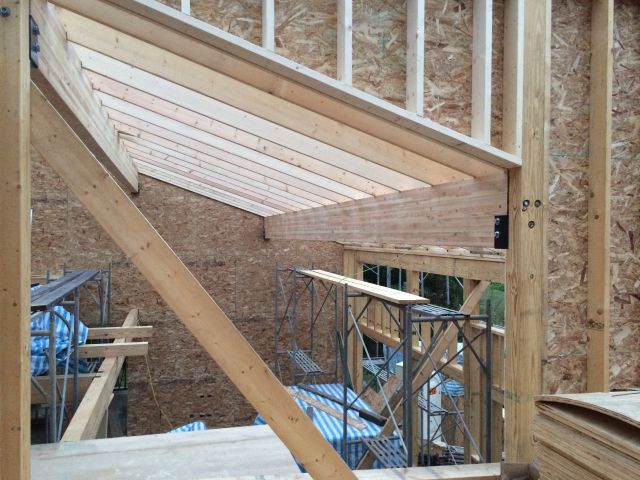

 樓主| 發表於 2014-3-4 20:55:31 | 顯示全部樓層
03/04 D101
屋頂椽木組立,上護木油。
下雨天,跟時間賽跑。

 樓主| 發表於 2014-3-5 20:23:31 | 顯示全部樓層
03/05 D102
屋頂椽木組立。
