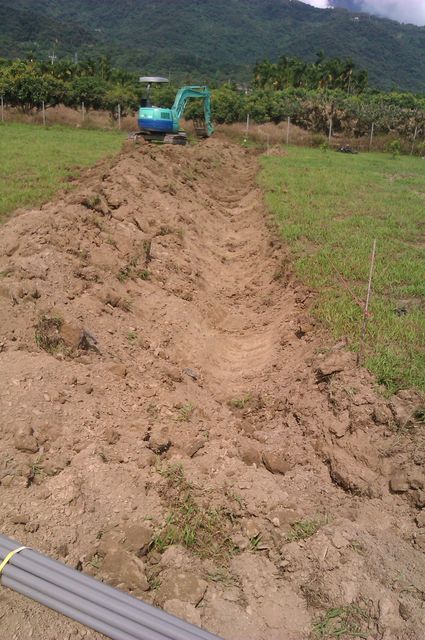

胡教授說到真正的重點了, 買工具機確實要考慮自己土地的地質環境, 沿山公路地質正如您分析的情況, 還好我的土地在沿山西側, 上層約2呎多是沖積壤土, 挖到2呎-3呎以下才有約6分級配砂大小的小碎石, 使用小乖乖挖土時還沒挖到過大石頭, 土地土質還算好的, 所以使用挖洞機的環境很適合。
至於使用挖洞機, 我有一些要領是….向下挖約20分公就往上提出排土, 再往下挖, 提拉機器時腰挺直, 靠雙腿蹲力, 千萬不要靠腰力大動作提拉, 否則真的是會很傷腰, 年紀大了後, 有些動作真的是要留意些才不會留下後遺症…..
