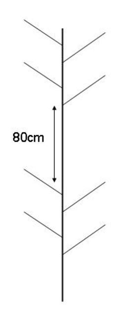

發表於 2014-2-26 16:00:37 | 顯示全部樓層
照像機 發表於 2014-2-16 09:30
土耕的溫室蕃茄 緣起 從這裡 您要的答案 這裡都會有
http://www.2home.com.tw/bbs/forum.php?mod=viewth ...
照大,想請教您一個整枝的問題,蕃茄有時會雙幹整枝或四幹整枝,因沒看過整枝的方式,想問您
四幹整枝是不是像下圖一樣,每隔80cm就會留下四個側枝,其餘皆拔除,是以這樣方式整枝嘛?
若是雙幹的話,就變成是留下二個側枝,麻煩解答,謝謝!
61
2445
31707
發表於 2014-2-26 19:24:43 | 顯示全部樓層
narutoe 發表於 2014-2-26 16:00
四幹整枝是不是 ...
雙幹整支 是從 第一花絮 下方的側芽 留一不停心的支幹 此一支幹 保持單幹到最後 也就是此幹的側芽 成長中全都要清除
若是定植較早 第一花絮不留  若是定植較晚 可以勉強留 但是一般 不會有太多的果實(有的不超過10顆)
3幹4幹 則會再從 第一花絮 上二或三側葉 再留一幹單幹 再做單幹整枝  有時植株就會分出較壯的側枝 看起來很像雙包胎
枝幹
至於第四幹有時也會 從近根部 的地方 多留一支幹 來做單幹整枝 多觀察 植物會走出自己的路 (支幹)
以上有一些是 經驗  有一些也是師父教的
