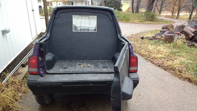

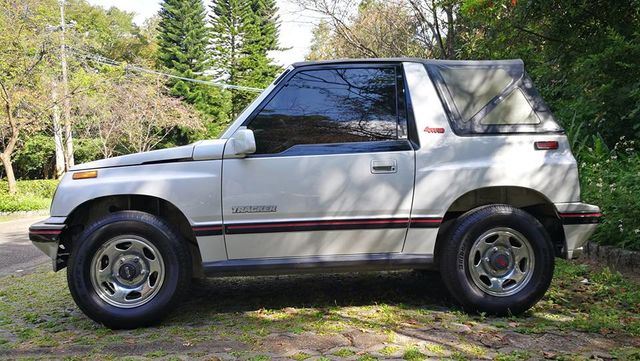

發表於 2018-11-16 07:40:49 | 顯示全部樓層
請問有沒有人知道哪裡可以將吉星(敞篷)改成貨斗的, 如下圖是國外網路的圖片:
謝謝! 考慮將我的美規吉星做成農車, 可以載樹苗及農具.

 樓主| 發表於 2018-11-16 12:55:30 | 顯示全部樓層
氫子 發表於 2018-11-16 07:40
這個請鐵工作應該不難,或是自己diy,把後座的隔板用鋁花板請鐵工裁,並把窗戶孔留好,再上橡皮上透明壓克力板,最後把整塊隔板封到前座和後座中間,再用矽尼康封四邊,防止水進入,後斗可以漆木床貨車後斗用的防磨防撞防鏽漆..就比較可以放一些農具肥料石頭之類較粗糙的東西.

發表於 2018-11-16 19:38:14 | 顯示全部樓層
2home 發表於 2018-11-16 12:55
這個請鐵工作應該不難,或是自己diy,把後座的隔板用鋁花板請鐵工裁,並把窗戶孔留好,再上橡皮上透明壓克力板 ...
想想也對, 這對鐵工來說應該很簡單!
如果單純改裡面, 外面的敞篷布誘W不受影響,
應該不用改行照吧!
