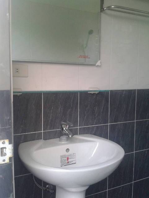

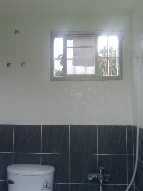

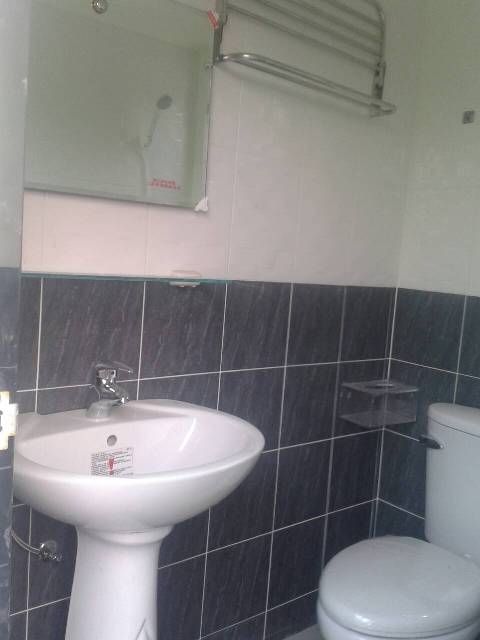

 樓主| 發表於 2014-9-18 23:25:13 | 顯示全部樓層

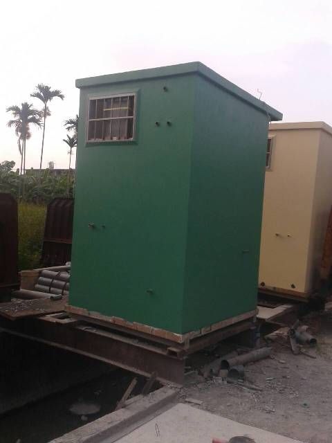

千歲傳來衛浴的完工圖
大家先一起欣賞一下
是不是看起來很有質感阿~

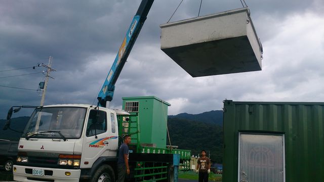

風雨中進場的千歲衛浴
本帖最後由 star0545 於 2014-10-12 19:43 編輯

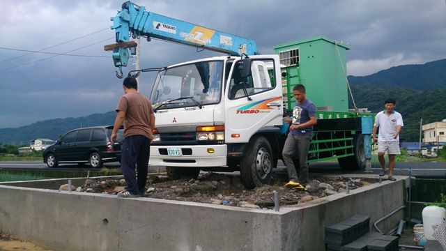

8月份訂製的千歲衛浴,由於一直找不到回頭車載運,最後是用公司的車,2位辛苦的師傅凌晨一點由竹山出發載運到宜蘭,吊卡車無法走雪隧,所以師傅還得開海岸線來宜蘭,歷經6小時在清晨7點到達我們的小貨櫃。

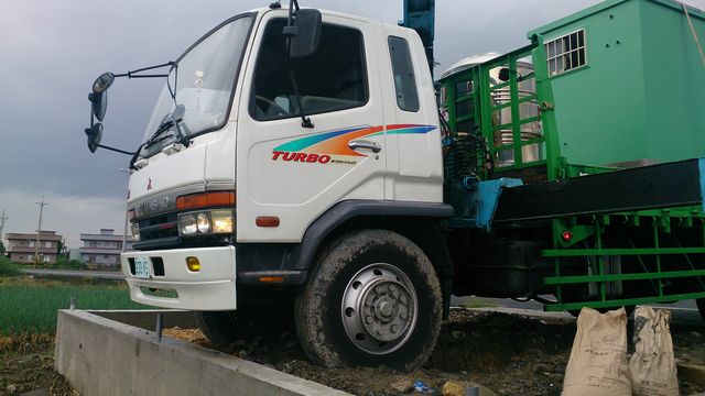

我們放衛浴的地點在貨櫃旁,離馬路超過6公尺吊卡車無法到達。由於我們貨櫃前方還有個曬場,曬場距離衛浴的預定地比較近,但距離約5-6公尺似乎也無法吊到,本來預計要請大型吊車來支援(費用1500/1hr,2500/2hr),但看完現場後,師傅決定試吊看看。首先要先把吊卡車開進曬場,這時候遇到第一個瓶頸,吊卡車一開進去就陷進土裡。小咖師傅(穿咖啡色T)沒輒,換小藍師傅(穿藍色T)上場。開到一半吊卡車再次陷進土裡.....
其實我覺得大部分的司機這時候就會放棄了,連我們看來都覺得沒戲唱了,可是勇猛的小藍師傅還是一再嘗試,不但要開進去,還必須開到曬場的最裡面,最後一小段路我們是往車輪前丟了釵h石頭,才勉強開到底,我們在旁邊看了都覺得好驚險阿!如果開進蔥田裡的話今晚就該上新聞了
先吊衛浴底座(化糞池)
吊到定點確認位置無誤後做記號

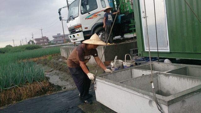

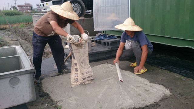

然後把底座放到一旁,師傅在地面鋪上水泥,一方面是調水平,一方面是利用水泥將底座與地面固定。
這時候開始下起雨來,兩位師傅戴著斗笠繼續努力
再次吊放衛浴底座,並確認水平。雨愈下愈大,斗笠快頂不住了

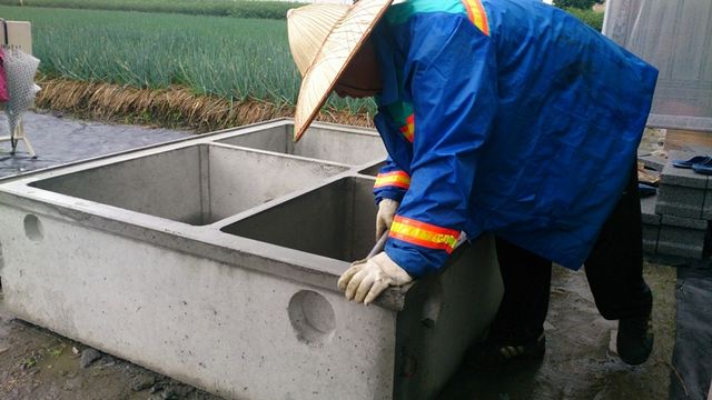

化糞池預留2個出口,我們選擇右邊這一個

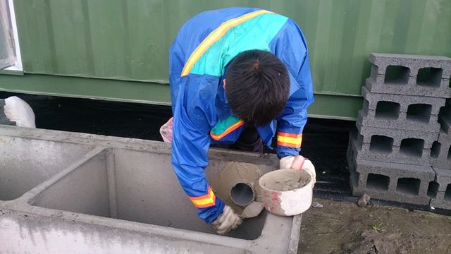

小咖師傅幫我們放置化糞池出口管路,並用水泥處理接縫處

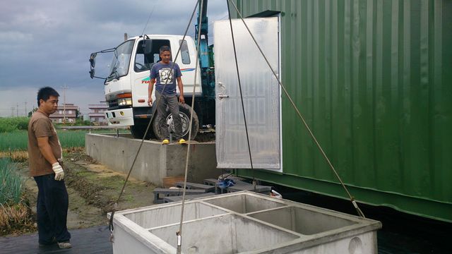

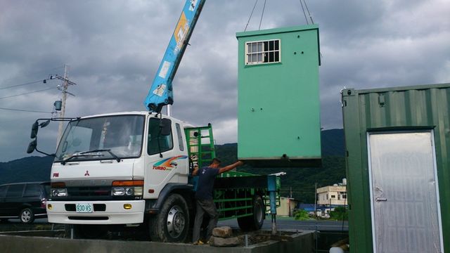

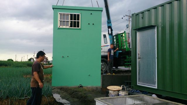

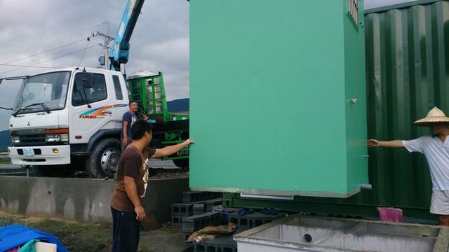

接下來要吊衛浴了,為閃過貨櫃,吊掛時需多次調整方向
這時候小藍師傅已經濕身了,但他為了作業方便沒穿雨衣
兩位師傅神情凝重,因為上次吊桿伸到這個位置的時候斷掉了
陷入兩難抉擇:不吊?就只差一點點很可惜;吊?如果吊桿斷掉公司損失慘重.....
我們的內心也很糾結:不吊?大吊車來一趟1500起跳;吊?如果吊桿斷掉我怎麼對得起千歲阿
最後師傅決定試試看....你們看我家老公站的可遠的,萬一吊桿斷了才能及時跳走
最後驚險完成任務....

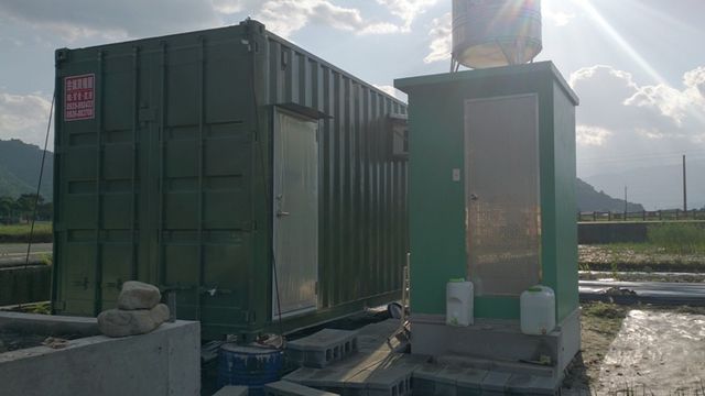

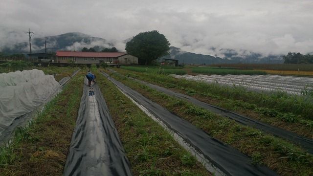

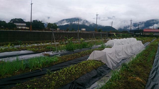

 樓主| 發表於 2015-1-5 14:53:31 | 顯示全部樓層

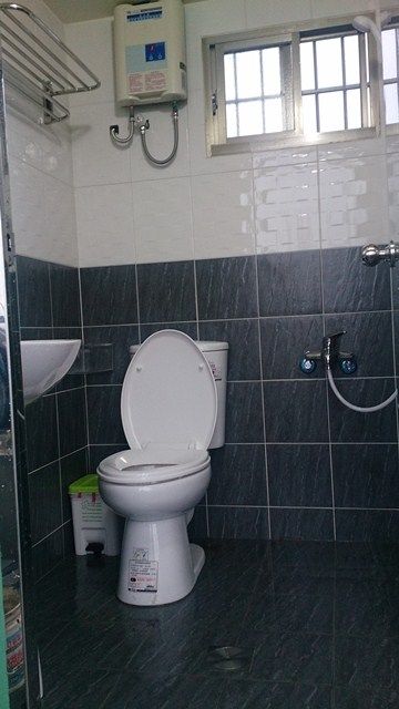

最終回:有水有電的貨櫃屋
本帖最後由 star0545 於 2015-1-5 15:05 編輯

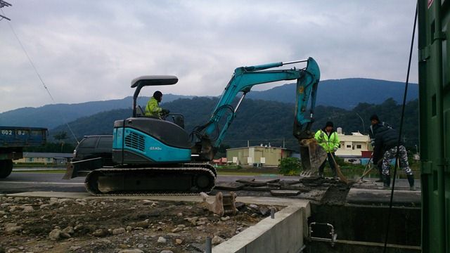

10月份申請自來水並繳費,自來水公司卻遲遲不來安裝
詢問結果說是選舉在即不能挖馬路
千盼萬盼,選舉後2週終於來接水拉!
農地正前方就有自來水管線
只是從馬路那一頭接到我們這一頭就收我們4萬多元

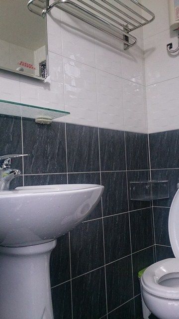

接完水電終於能將購自千歲的活動廁浴清洗乾淨
可以隨時解放的感覺真是太好了
這是門口往洗手台的角度
這是全景照,好像沒有很大區別
畢竟是活動廁浴,所以空間沒有很大,但實在是比外面的流動廁所舒適太多了
從7月中購地至今,終於過上有水有電的農村生活,大有苦盡甘來的感覺
農地經過5個月的耕作,目前除鋪設抑草席的走道,其餘都是草耕蔬菜….草與蔬菜共生
接下來的目標是農地的產出能自給自足供應家中蔬果,希望2年後能達成目標,各位2home伙伴共勉之
