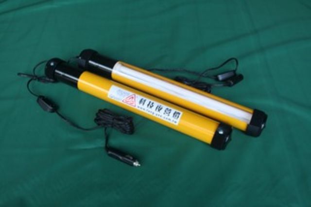

如果只點LED燈省一點用就可以撐久一點,如果像我要維持一定的居家品質,聽音樂,冰箱運作,看電視,打電腦,吹 ...
在新莊芳野買了這支12V燈具...
還很好用...不過這家店父子的待客態度真是差勁...

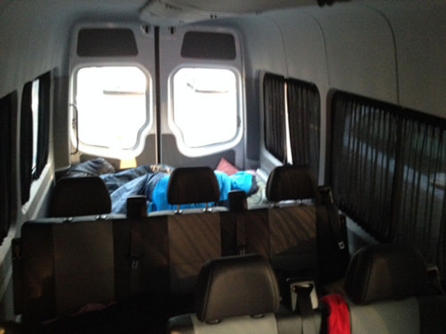

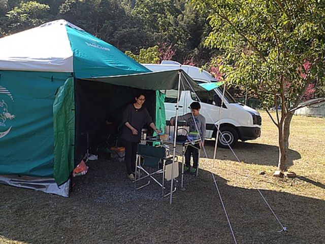

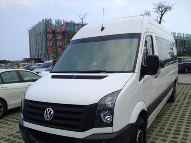

發表於 2014-9-30 14:34:20 | 顯示全部樓層
本帖最後由 以西結國際 於 2014-9-30 14:42 編輯
jewhuang 發表於 2014-9-29 15:51
大T5 VW Craft 一台要價二百多萬~
貴森森~
要買這台一定要想清楚
因為除非使用率高
不然很多時間都是放車庫
PS:出門找停車位不方便,只能停跟遊覽車一樣的位子
這是過年去玩的遊記
http://uvreruven.pixnet.net/blog/post/350829518

發表於 2014-9-30 16:06:32 | 顯示全部樓層
以西結國際 發表於 2014-9-30 14:34
要買這台一定要想清楚
因為除非使用率高
不然很多時間都是放車庫
讚~
這台好像長度快7米
不知油耗如何?
再怎麼說油耗一定比我的pajero省(平均7-8km/L)
真的蠻多人進市區這台Craft不知要停那?
哈哈~還好我比較喜歡郊區~
大哥~這台好養嗎?
包種茶 + 20 車長5.9米...還好...
